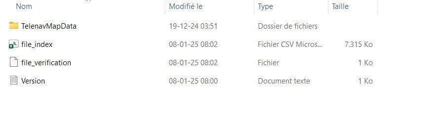

Je revient pour ma part dans le fil avec une meilleure nouvelle, la version 24Q3 disponible sur le lien officiel a soit été corrigée soit finalisée pour la rendre compatible avec ma MG4 V2 qui n'en voulait aucune jusqu'à présent. 40 minutes d'installation sur le système embarqué et redémarrage avec la nouvelle version sans aucun soucis ni erreur habituelle.
Toujours disponible sur le lien https://cdn.mgmotor.eu/manuals/Mise-à-jour-des-données-cartographiques-ZS-EV-Luxury-MG4-Luxury_2023-02-08-130115_xclz.pdf
et en cliquant sur le lien de téléchargement en page 2                    https://www.mgmotor.eu/downloads/maps.zip  donc pour ceux qui avaient le même soucis que moi, c'est peut être le moment d'en profiter tans que le lien est actif et avec la bonne version.
Dans le dossier Map a placer à la racine de la clef USB de mise à jour, pas de fichier VN et nul besoin d'en créer un avec la mention "Pass", la vérification et le reste de la procédure se passe sans problème.
