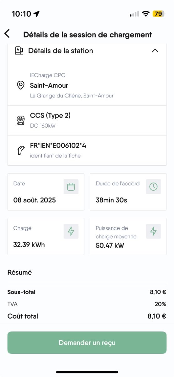

Test vendredi 8 août pour un aller retour en Suisse avec 1 recharge à l'aller et 1 grande au retour car en Suisse c'est très cher.
Cette fois-ci, la voiture fonctionne correctement avec les bornes et fini les galères pour que ça fonctionne et constater qu'il faut que la batterie soit sous les 10% pour arriver à dépasser les 60 kw et obtenir une bonne constance de recharge.

C'est ce que j'ai pu voir lors d'un voyage il y a quelques semaines: environ 45 minutes de 1% à 80%, environ 39 minutes de 10 à 80%. Pas non plus un foudre de guerre, mais quand la météo est clémente et qu'on n'est pas pressé c'est correct. J'évite les grands trajets en plein hiver par contre.

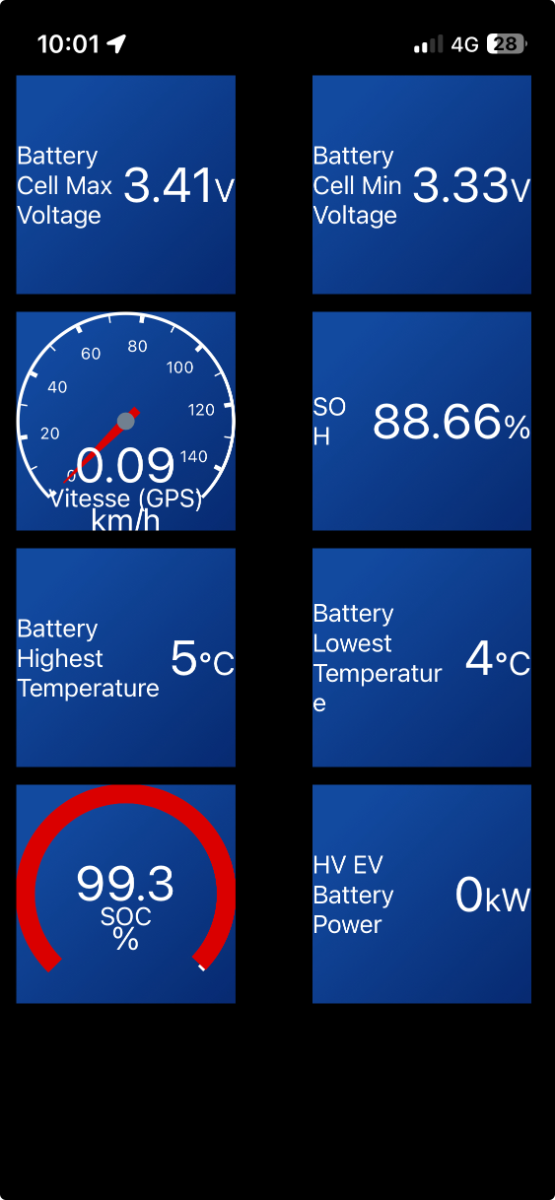

Suite à ma panne subite ou la batterie est passée d'un coup à 0% et que je me suis retrouvé bloqué sans possibilité de pousser l'auto sur le bas côté car frein verrouillé, c'est la première fois depuis que j'ai l'auto que ce matin en contrôlant avec carscanner le voltage de la batterie que j'ai la plus haute et basse tension similaire sur les cellules, 3,34 volts et 100% de Soc et le Sohs est remonté un petit peu de 88,3 à 88,8.
Miracle ou c'est juste temporaire.
A voir les prochains jours ce que ça dit. Mystère quand même la voiture électrique.

Attention sur le modèle LFP arrivé à 0% au tableau de bord c'est l'arrêt immédiat, en tout cas sur la mienne, pas de réserve, malgré que carscanner indique 3,2 volts par cellule ce qui correspond sur cette technologie à 20% de capacité.

Bon 2ème recharge et cette fois aussi la cellule mini et maxi ont le même voltage qui correspond à 90%
MG prends de la marge de sécurité en tout cas sur mon modèle ça fait seulement 70% d’utilisation de 3,2 volts minimum à 3,34 volts maximum
Sur la mienne (même batterie), les cellules affichent ~3.38V à 100%.
Je suis déjà arrivé à des bornes de recharge sur l'autoroute avec 1% ou 0% et jamais eu de coupure.
Si on prend la photo de ton tableau de bord: 0% après 276.2km à 14.5kWh/100km, ça veut dire 40.049kWh utilisés. C'est 87% de la capacité utile théorique de 46kWh, c'est pas déconnant si on considère le SOH% affiché par la voiture.

la mienne chez-moi je la recharge sur ma box à 16 Amp et chez ma compagne à 10 Amp au moins 1 fois par semaine si je roule peu ou 2 fois si plus. Mais c'est la première fois en 3 ans ou les cellules sont identiques car avant la panne, la plus haute atteignait 3,65 volts et la plus basse stagnait à 3,38 volts. là les 2 sont à 3,34 volts. je laisserai le téléphone la prochaine fois avec carscanner allumé pour voir la courbe de recharge.
