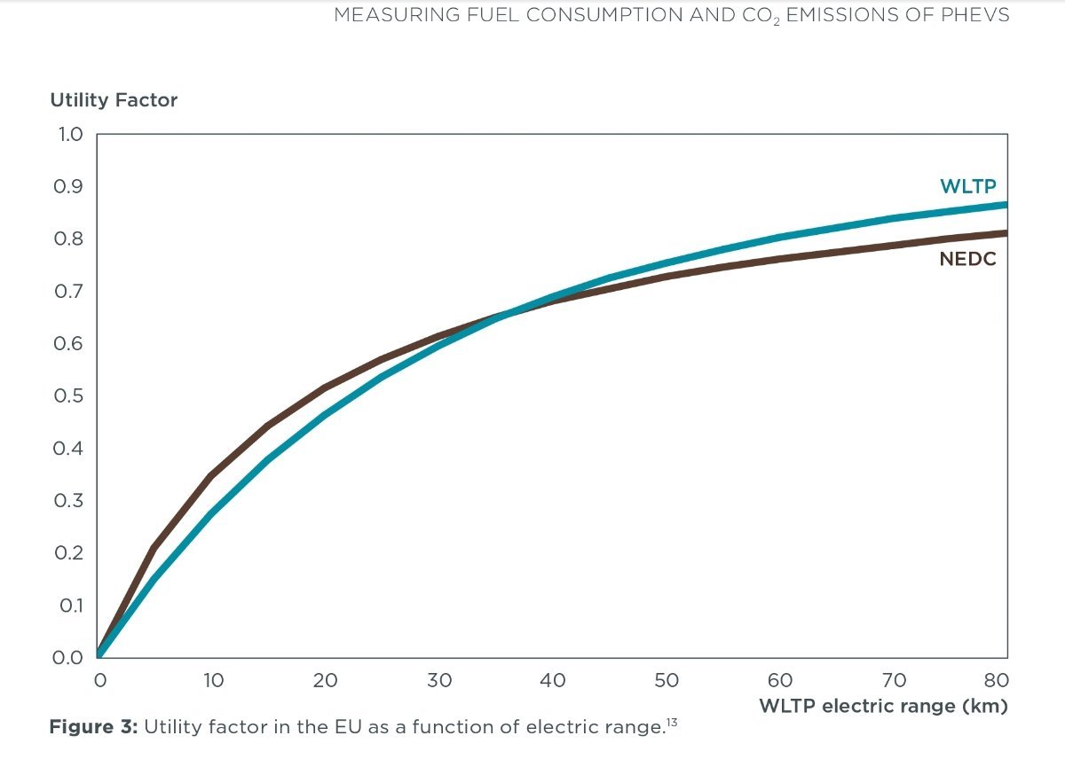

Pour l' UF (Utility Factor) , il dépend simplement de l'autonomie relative en tout électrique qui donne un facteur de 100% en cas de voiture électrique 0% pour une pure thermique et une progression linéaire déterminée en fonction de l'autonomie en tout électrique de l'hybride rechargeable.
https://www.vda.de/en/topics/environment-and-climate/Global-WLTP-roll-out-for-more-realistic-results-in-fuel-consumption/WLTP-How-are-plug-in-hybrids-and-electric-cars-measured.html
Pour plus de détails, une étude complète traite du sujet, chiffres résultants de tergiversations entre les constructeurs et WLTP pour appliquer un coefficient le plus réaliste possible mais qui explosent en cas d'oubli de recharger trop fréquent comme en cas de petites distances toujours faites en charge :
https://www.isi.fraunhofer.de/content/dam/isi/dokumente/cce/2021/BMU_Kurzpapier_UF_final.pdf

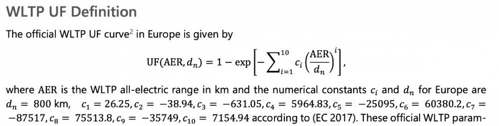

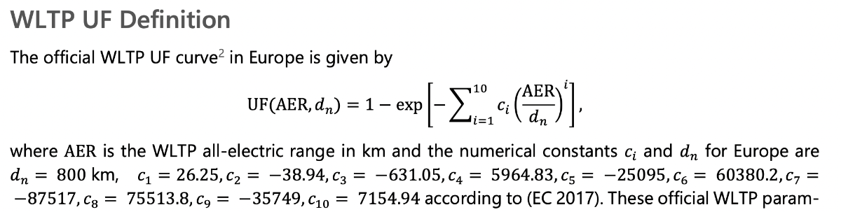

Le calcul d’Automobile magazine est inexact.
On peut effectivement "remonter" le calcul, mais la constante 25 date de l’époque du NEDC.
En WLTP, il existe un facteur d’utilité (UF) qui ne dépend que de l’autonomie électrique (pour les véhicules capables de faire un cycle WLTP sans démarrer leur thermique, ce qui est le cas général.)
La formule :
246126748_Screenshot_20211003-094436_AdobeAcrobat.thumb.jpg.bbc160735bfa33ea4863e6797b8f187b.jpg
Dans le cas général,  C1 = 0.
L’utility factor :
1403486608_Screenshot_20211003-094355_AdobeAcrobat.thumb.jpg.11b719ebbb7f4f02d8a3ec40dca2c920.jpg
SOURCE :
  https://www.google.com/url?sa=t&rct=j&q=&esrc=s&source=web&cd=&ved=2ahUKEwj94b2N363zAhXABmMBHULZBCQQFnoECAMQAQ&url=https%3A%2F%2Ftheicct.org%2Fsites%2Fdefault%2Ffiles%2Fpublications%2FEU-PHEV_ICCT-Briefing-Paper_280717_vF.pdf&usg=AOvVaw2leke1sR2ZhGuoXTy6FJ51
Modifié par Gégé

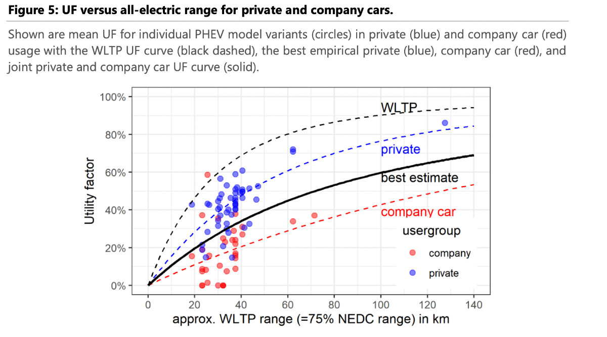

L'étude empirique montre que pour les particuliers qui jouent le jeu, le ratio pourrait être au niveau de l'Uf mais en moyenne ce n'est pas encore le cas : WLTP est donc trop optimiste pour le PHEV.
Ce rapport confirme bien la nécessité d'utiliser un PHEV en le biberonnant le plus souvent possible, autant rouler en tout électrique ...
Modifié par Francg
Le 03/10/2021 à 09:59, Gégé a dit :
La formule ci-dessus aussi puisque, dans le cas général, un PHEV ne consomme pas de pétrole sur un cycle WLTP.
La formule que j'ai copiée est la formule "officielle", je ne vais quand même pas en inventer une.
Cette étude est surtout parlante pour les voitures de fonctions : leur ratio d'utilisation en électrique est constaté à moins de la moitié de ce que les chiffres WLTP prévoient.
Bref le PHEV en voiture de fonction est UNE ARNAQUE sauf pour un conducteur qui doit avoir l'électricité gratuite chez lui ou simplement la fibre écologique (point orange au-dessus des courbes)
Modifié par Francg
Le 03/10/2021 à 10:03, Francg a dit :

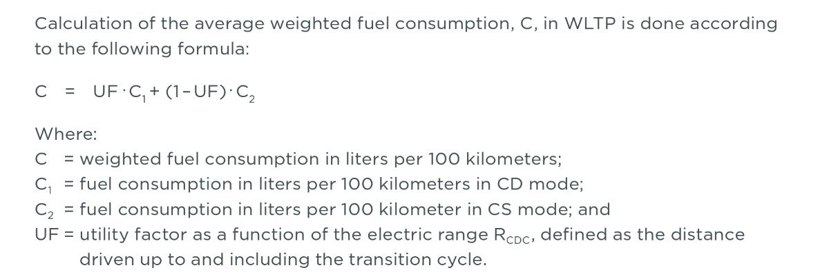

Je n’ai pas cité la formule permettant d’elaborer UF, mais montré la courbe résultante.
J’ai cité la formule de calcul de la consommation "normalisée" WLTP.
C : consommation normalisée WLTP.
C2 : consommation batterie vide.
UF : selon autonomie électrique (voir courbe ci-dessus).
C = (1 - UF) X C2
Les plus forts en math seront capables de calculer C2 en connaissant C et l’autonomie électrique 😉
Modifié par Gégé

Pour apporter des élements
CD = Charge Depleting. C'est à dire en mode "pure EV"
CS = Charge sustaining. C'est à dire soit en mode "batterie hold" ou "batterie vide". C'est à dire en fonctionnement 'hybride simple'
Ceux qui critiquent l'UF, generalement n'ont pas compris comment a été établi ce coefficient
Ce coeffcicient à été établi par des mesures, au niveau mondial, et ceci tout segment confondu, des roulages.
De façon a estimer quelle proportion de roulages pourraient etre fait en mode CD et CS
Donc
a) C'est au niveau Mondial. Donc il est possible qu'en Europe, l'UF ne soit pas totalement adapté
b) C'est tout segment confondu. On imagine bien qu'une Twingo va faire plus de petits roulages qu'une Mercedes Classe S. Donc l'UF est plutot pessimiste pour une petite voiture. Et plutot optimiste pour une grosse voiture.
Et si on regarde la segementation actuelle en Europe, les EV sont en general des voitures < 4,4 m et les pHEV sont en general des voitures >4,4 m
Donc l'UF est plutot optimiste
Mais c'est le principe d'une régle générale. Des fois c'est avantageux, des fois non
Enfin, effectivement, on voit bien dans l'étude Fraunhofer, que l'UF est correct pour un véhicule particulier et par contre mal adapté pour un véhicule de flotte (avec des raisonnement, logique au demeurant, de "pourquoi j'irais recharger mon pHEV chez moi avec mon electricité alors que j'ai un acces aux pompes à carburant de l'entreprise")

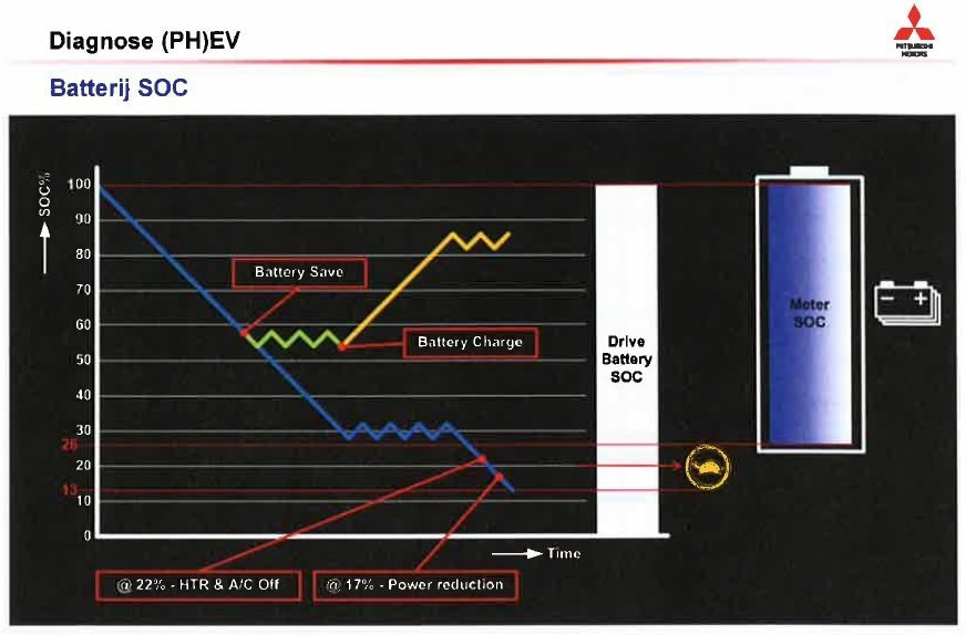

Non, tu roules en mode "hybride pur" (façon Prius).
Il y a, à tout instant, un minimum (buffer) de charge dans la batterie pour pouvoir fournir un (certes bref) appoint de kW en cas de forte demande de puissance.
Ce minimum n’a rien à voir avec le minimum absolu qui est destiné à empêcher tout dégât a la batterie pour cause de décharge excessive (ce que tu appelles "charge de sauvegarde").
Une fois cette demande terminée, le système va ramener la batterie à son niveau minimum.... y compris directement par le thermique s’il n’y a pas de récupération à cet instant.
Une image valant mieux qu’un long discours, ci-dessous le principe de fonctionnement de l’Outlander :
La courbe bleue montre le fonctionnement normal :
- parties descendantes = décharge de la batterie ;
- parties ascendantes = recharge par le thermique ou la regen.
On voit bien qu'en mode "hybride pur" (partie bleue horizontale, en zigzag) la charge de la batterie est maintenue à un niveau très supérieur au minimum de sécurité (charge de sauvegarde).
En cas de très forte demande de puissance (dernière partie descendante de la courbe bleue) la batterie va fournir tout ce qu’elle peut.... jusqu’à son minimum de securité -> passage en mode tortue.
Modifié par Gégé
