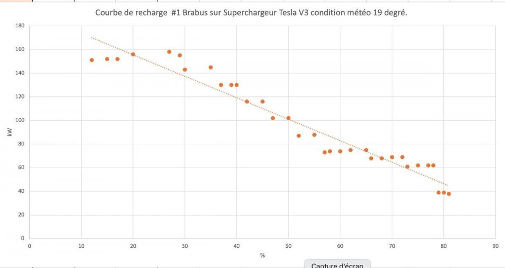

Bon je vous mets ca là ...
ma petite courbe de recharge sur un superchargeur Tesla un V3 avec ma petite #1 Brabus de 12% à 81%  recharge en 31 minutes 19 degré au chargeur de Sisteron ;-)
Ps: Désoler c'est une courbe en point .. car je ne maitrise pas trop les tableurs ... Dans le PDF vous avez toutes les valeurs et les horaires plus les kWh rechargés et le prix ;-)
Courbe de recharge #1 brabus sur borne TELSA V3.pdf

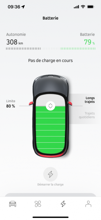

Pour profiter des HC, impossible à programmer, j'ai effectué un branchement à 22h00 et programmé un départ trajet à 06h00.
Résultat 48% à 22h00 et 90% à 6h00 sur une borne domicile 7.4 KW. Dommage aussi de ne pouvoir régler la charge à moins de 90%.
Mon compteur de consommation me donne 34 KW chargés..
Vous pouvez régler la limite de charge depuis l'écran de la voiture ou l'appli, en bougeant le curseur de limite de charge.
Modifié par Phil63
Partager ce message
Lien à poster
Partager sur d’autres sites
Le 10/08/2023 à 10:59, cdt35 a dit :
Déjà essayé sur l'app et la voiture, le curseur revient à 90%.
Il faut que tu sois en dessous du % souhaité, sinon tu ne peux pas le régler, pas très logique par rapport à la concurrence mais c'est le seul moyen ;) donc pour te mettre à 80% il faut que tu sois en dessous sinon impossible ;)
