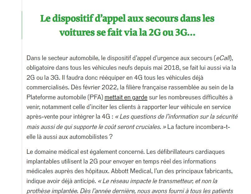

En résumé: l'Europe continue à rendre obligatoire un système e-Call utilisant le réseau 2G ou 3G sur tous les véhicules neufs  tout en autorisant l'arrêt de ces mêmes réseaux par les opérateurs téléphoniques.
La question du rétrofit des véhicules existants (et de qui va le payer) est aussi au centre du problème.
Article La Tribune
Article MacGeneration
De manière plus générale, les véhicules modernes sont de plus en plus connectés, mais la durée de vie d'un véhicule (une vingtaine d'années) n'est pas compatible avec les cycles de renouvellement de plus en plus rapides des technologies de communication.

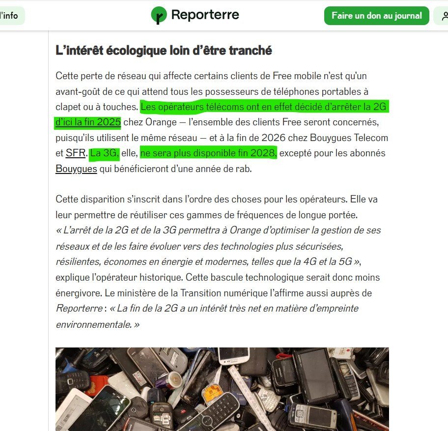

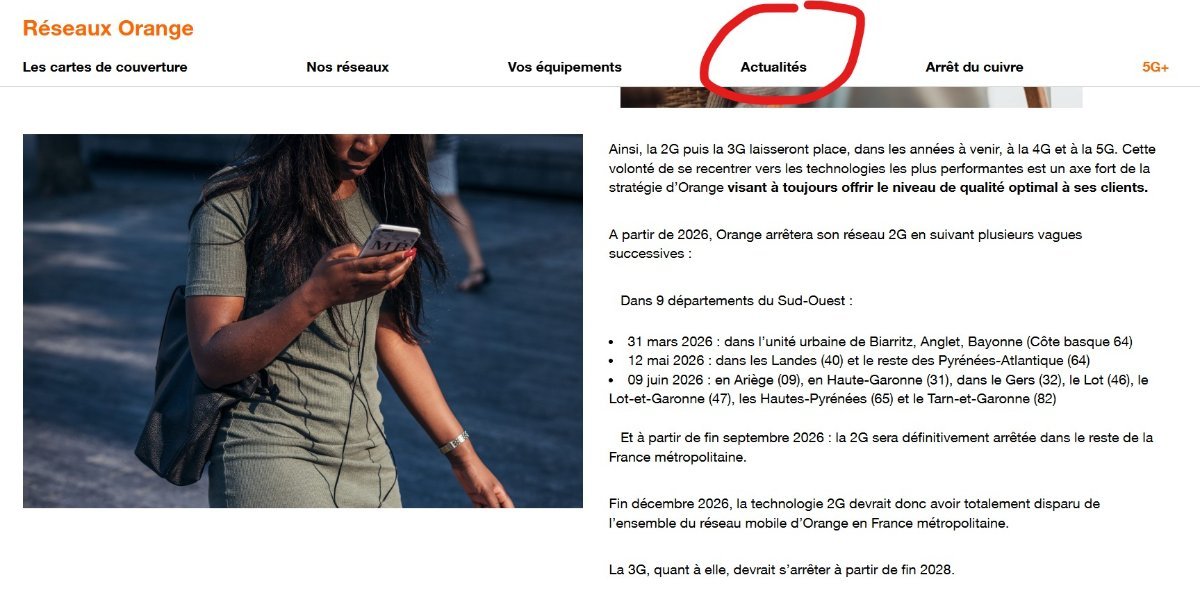

Je ressors ce sujet ,puisque on arrive bientôt à l'échéance pour la 2 G ...
Et çà me fait vraiment bouillir ....
J'ai acheté un Inster donc 2025 , et là je m'aperçois  que le système e Call mis en route par l' Europe ne va plus fonctionner à partir de fin 2025 , on marche vraiment sur la tête  ........

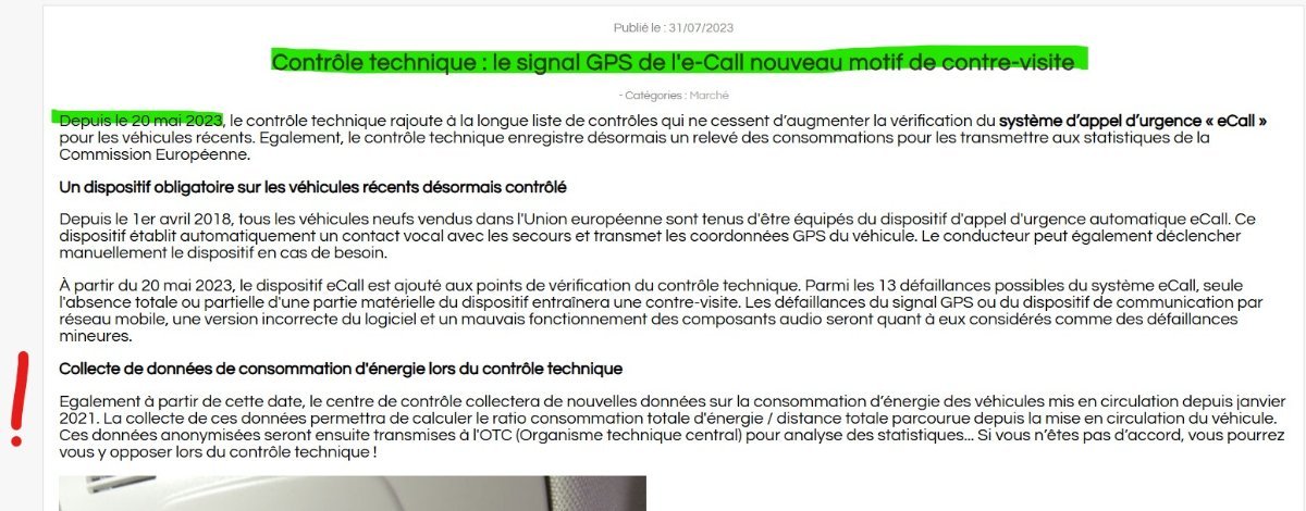

Chronologie , e Call obligatoire depuis 2018 , pour les véhicules neufs , OK ,c'est un équipement de sécurité :
Détail e Call ,extrait manuel inster 2025 , mais on doit certainement avoir la meme chose ,pour les autres véhicules , voir remarque !!
Et détail :reporterre.thumb.jpg.a05383ef53181227b006625d1dd2ab20.jpg
Donc clairement on achète un véhicule en 2025 , avec un équipement imposé qui ne va plus fonctionner au bout de quelques mois .....
Monde de fou ....
Dores et déjà ,ne pas accepter le remplacement onéreux de la batterie e Call , puisque le service ne sera plus assuré .......
Toujours sur le manuel inster ,il n'est pas indiqué que l'on pourra mettre une puce 4G ....
Et meme si c'était possible ,à quel prix...
Et bonjour le bazar ,avec le CT ,qui va vérifier le signal e Call ,sinon contre visite ...
