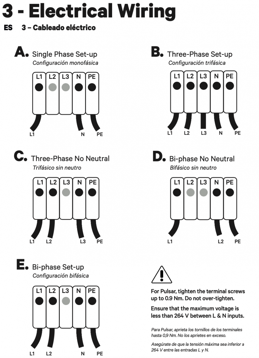

Hello tout le monde,
Concernant une installation électrique en 3x230V sans neutre (Belgique)
Est il possible de brancher la borne PULSAR+ en triphasé et de charger à 11Kw ?
Merci d'avance
il y a 12 minutes, Jey a dit :
La théorie veut que oui (cf. Page 20 du manuel de la Pulsar Plus).
Mais si tu veux t'en assurer, envoie leur un petit message. Ils sont plutôt réactif (m'avaient contacté en moins de 48h).
1008981971_Capturedcran2021-05-1121_25_28.thumb.png.f6475c7d712b4537f9c5b26128491608.png
https://support.wallbox.com/wp-content/uploads/ht_kb/2021/03/FR_Guides_dinstallation_multilingue_PulsarPulsar_plus.pdf
Modifié par Rikium

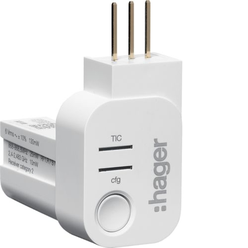

Et ils ne t'ont pas proposé l'alternative au simulateur TIC ? avec le module TIC Hager TRPS120 à brancher sur Linky ?
(même si tu l'as déjà expliqué, ton Linky ne débarque qu'en Juin).
