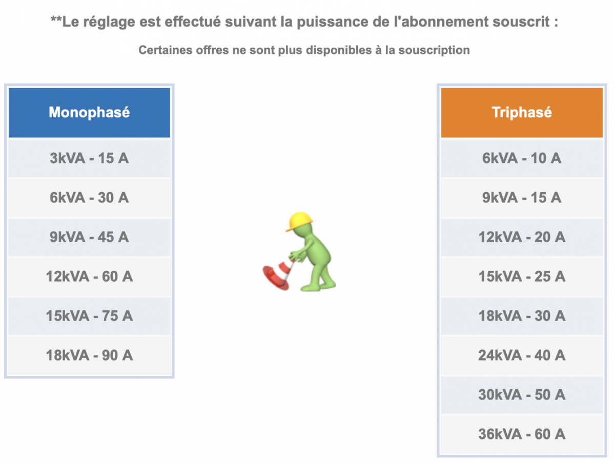

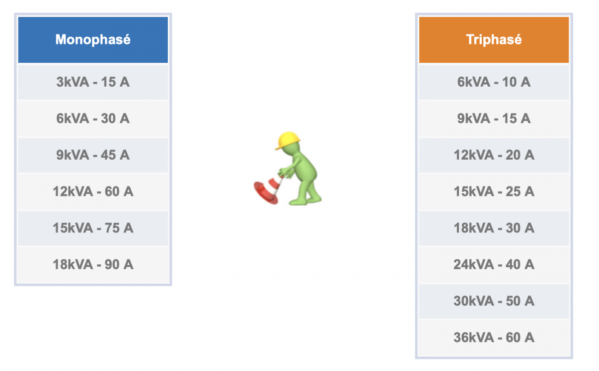

il y a 49 minutes, Fa42 a dit :
je dois augmenter la puissance de mon installation
1530240772_Capturedcran2021-05-0720_15_48.thumb.png.c4eed5dbffea125b7d1973a0c3232b34.png
Tu es en 9kVa en monophasé, donc tu as 45A de dispo sur ton installation actuelle.
En solution de recharge en monophasé, pour simplifier tu as :
   - Prise renforcée ou borne en 3,7kW soit 16A
   - borne monophasée 7,4kW soit 32A
Ton abonnement actuel permet donc d'installer l'une ou l'autre des solutions. Par contre dès que ton installation sera sollicitée par d'autres consommateurs, et sans solution pour te protéger, tu vas faire disjoncter si tu dépasses 45A au total.
Mais des solutions existent, ceci se nomme le délestage dynamique, une fonctionnalité qui permet à la borne de s'auto réguler fonction de ce qui est consommé dans l'ensemble de la maison.
Exemples :
Tu consommes 20A dans la maison, la borne va automatiquement se caler à 25A.
Tu consommes 10A dans la maison, la borne va automatiquement se caler à 32A (le max pour une borne 7,4kW)
Tu consommes 40A dans la maison, la borne va se couper (le mini pour qu'en borne fonctionne étant 6A)
Dans ton cas, avant de penser à changer d'abonnement, je t'invite à observer tes consommations. Si tu avais le Linky tu pourrais directement le faire via le site Enedis.
Saches aussi, qu'il y a une bonne période pendant la nuit (et même le jour) ou tu ne consommes pas grand chose. et donc tu peux charger ta voiture à plein régime. Tout dépend en faites de tout tes consommateurs dans ta maison et de quand ils se mettent en route.

Tu es sur de ton tableau. En mono, on est limité à 12kva de mémoire 🤔
Modifié par Mtu330
il y a 7 minutes, Mtu330 a dit :
Le tableau n'informe pas sur les abonnements disponibles de nos jours, mais seulement de l'équivalence puissance de souscription vs Ampérage. 😉
Mais si tu préfères, voici un autre screenshot avec les entêtes :
1669989204_Capturedcran2021-05-0721_15_53.thumb.png.dac63831f3b993063ea6d2a20c36fa59.png
Et voici le lien : https://schema-electrique.net/tableau-choix-section-cable-alimentation-electrique.html
Et ici les offres d'abonnement EDF : https://particulier.edf.fr/content/dam/2-Actifs/Documents/Offres/Grille_prix_Tarif_Bleu.pdf
