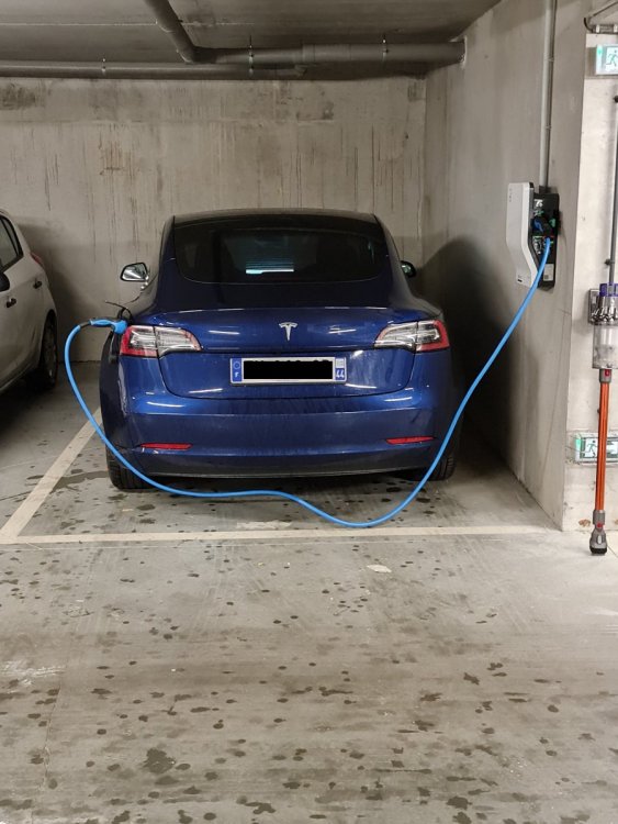

Bonjour à tous,
Enfin mon installation est faites :
- Borne Schneider EV link Plus relié au compteur électrique de mon appartement.
L'installation est vraiment propre.
Je suis très content.
Voici les photos :

Pas d'aide Advenir alors?
Mais au moins tu es totalement indépendant vis à vis de ta consommation/utilisation. 👍
EDIT : le dyson est a disposition ? 😅

il y a 33 minutes, Eco-electric a dit :
@Thomas44300

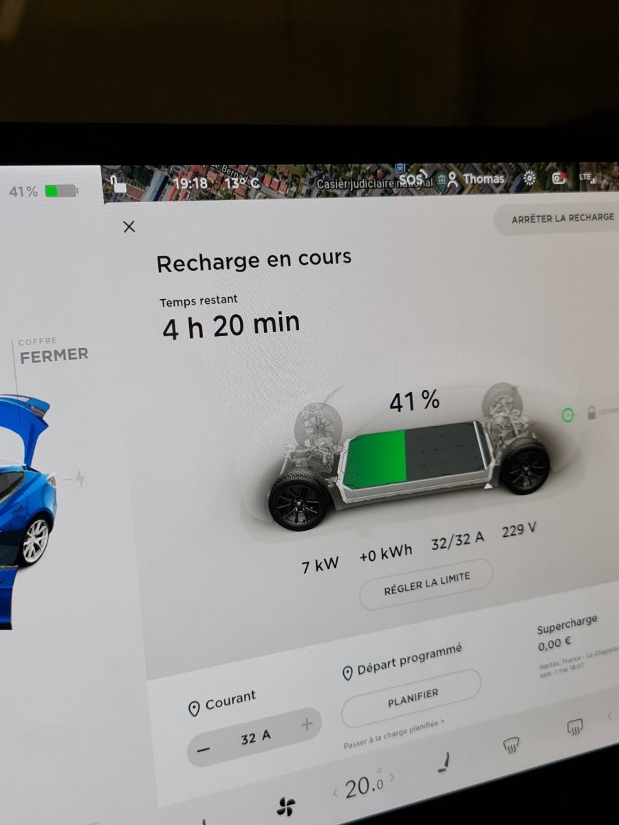

Non pas d'aide Advenir mais bon j'ai réussi à négocié un bon prix avec la réduction d'impôts 1700 euros et je paye l'électricité au meilleur prix, le dyson c'était pour passé un petit coup après le chantier ;)
il y a 14 minutes, Thomas44300 a dit :
Il faut juste que je trouve un cable T2-T2 bcp plus léger que celui-ci.
Donc si vous avez une bonne référence en 4m en 32A monophasé. Merci à tous
Modifié par Thomas44300
