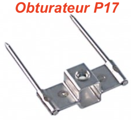

Ensuite il est stipulé que la prise doit être munie d'obturateur et Legrand vend des obturateurs de sécurité pour la prise P17 :o (bon certes c'est pas une type 2).
Je me vois pas demander à mon employeur de poser une borne type 2 (c'est déjà sympa de bien vouloir mettre des prises.....)
Je crois que le plus simple va être CRO de Zoé avec greenup....
il y a 7 minutes, getget a dit :
Sauf erreur de ma part, Legrand vend des clapet ou des capuchons pour P17.
A ma connaissance il n’existe pas de P17 avec obturateur.
L’ami @Eco-electric a proposé une vidéo très claire sur la différence entre obturateur (interne) et clapet/capuchon (externe) :
EDIT : cependant, il existe des P17 verouillables et avec interlock, certes ne répondant pas aux normes (obturateur), mais ajoutant une couche de sécurité complémentaire :https://www.amazon.fr/dp/B077MZ749C/ref=cm_sw_r_cp_api_i_8TC7YK9FKCS90N374ZD4

Pour les obturateurs, j'avais vu avec LEGRAND directement, pas d'obturateurs sur les prises type P17. 😔
Merci ;)
Il y a des "bouchons obturateurs" https://www.legrand.fr/pro/catalogue/34084-bouchons-obturateurs/bouchon-obturateur-pour-fiche-et-fiche-inclinee-hypra-et-p17-caoutchouc-ip44-2pt-et-3pt-32a-et-3pnt-16a
il y a 9 minutes, getget a dit :
Rien à voir, ça serait si facile. 😉
Il y a pas! Sinon il n'y aurait pas toutes ces discussions animées sur la P17.
Modifié par Eco-electric
il y a 55 minutes, getget a dit :
Il s’agit d’un abus de langage de la part de Legrand, qu’il convient de leur faire corriger.
Comme expliqué ci-dessus, l’obturateur de sécurité est un élément interne à la prise, qui vient boucher « de l’intérieur » les éléments femelles de cette dernière et qui autorise le passage (en s’ouvrant ) uniquement lorsqu’une ou plusieurs fiches mâles y sont insérés, simultanément et avec une force équivalente (en éclairant une prise type E à domicile par ex, on voit très bien ce dispositif au sein des connecteurs femelles, qui ne s’ouvrent qu’en insérant une prise mâle).
De cette manière un enfant (par ex) ne peut pas insérer d’objet dans une prise électrique (la NFC-15-100 imposant des obturateurs de sécurité dans toutes les prises électrique d’une habitation).
Ce qui vend Legrand est un capuchon, à des fins d’étanchéité si j’en crois le matériaux employé, la forme, ainsi que la certification IP44... mais qui une fois ôté n’empêche en rien un enfant (pour reprendre mon exemple) de mettre ses doigts dans les trous bien larges d’une P17 (a fortiori en version 32a), qui est pour rappel en permanence sous tension, contrairement à une prise T2 ;-)
Modifié par Ben_TM3
il y a 56 minutes, Eco-electric a dit :
Il y a pas!
Tu as juste mal cherché, voila l'accessoire 1P+N idéal pour obturer. 🤪 (OK, je sors).
il y a 1 minute, getget a dit :
On est bien d'accord je jouais sur les mots exprès 😛
Désolé pour ma longue mise au point si je n’avais décelé l’ironie initiale de ton propos ^^

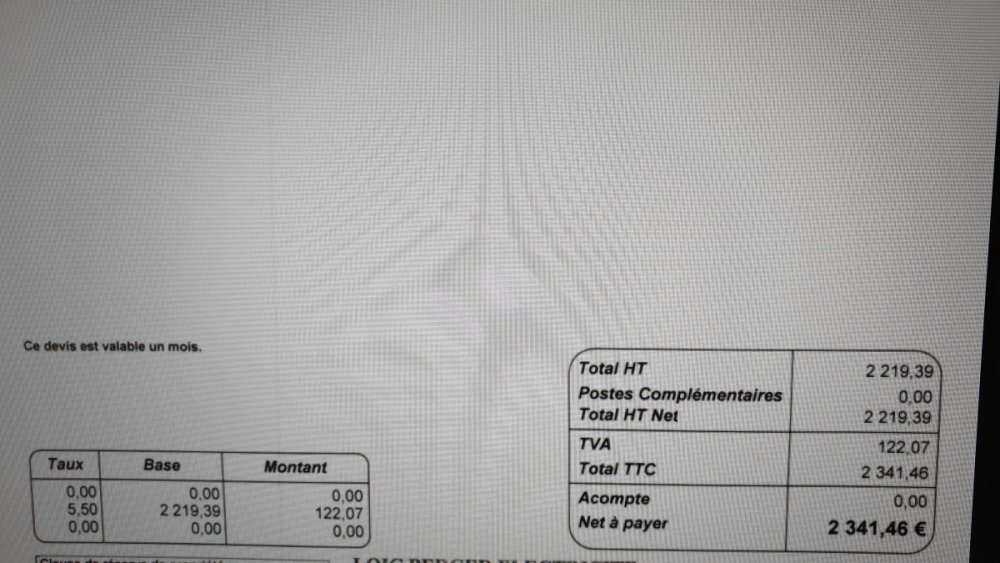

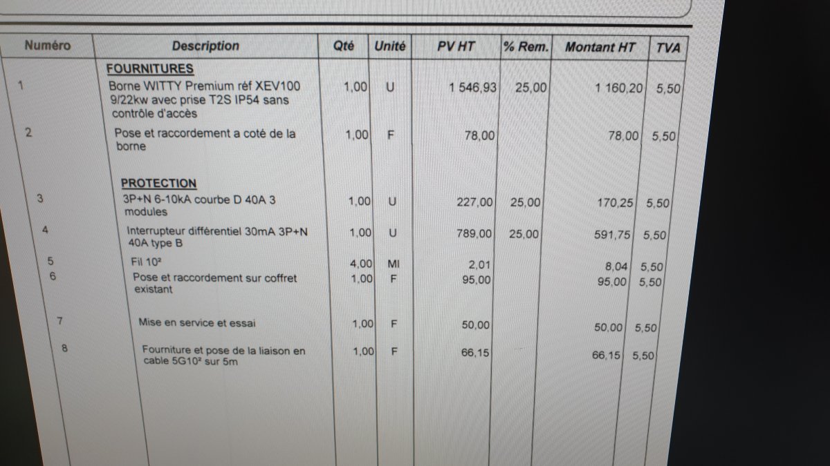

Bonjour à tous je viens de recevoir un devis de mon électricien pour la pose d’une wallbox ou option prise Legrand vous en pensez quoi ? Merci davance
il y a 3 minutes, CRF38$ a dit :
Perso je suis à 2300€ pour une 22Kw en Hager
@CRF38$
J'en pense surtout que le section de câble de la borne n'est pas aux normes.
Pour une borne de 7kw/32A la section minimum obligatoire est de 10mm2 (et non 6).
Soit il n'est pas IRVE, dans ce cas, il n'a pas le droit de poser (borne) et son assurance se defossera en cas de sinistre, soit il est IRVE et dans ce cas...
Pour la terre, tu n'as pas de terre dans la maison ? S'il reprend l'alimentation de la maison il doit reprendre la terre ou au moins les interconnecter.
Je rajoute que sans détails de longueur, percement, tranchée... cela revient à comparer une voiture sans connaître les options. Difficile donc de dire.
Si pour la prise Greenup cela me paraît correct si il y a protection, prises, câbles (dépend longueur/percement), MO, déplacement...

Le devis ne parle pas de tri, il parle de 3g6 et d'une borne, donc non conforme.
Tiède ou pas si tu fais ton installation toi même, tu fais ton choix. Un professionnel ne fait pas de choix, il applique.
Il câble une plaque 32A en 6mm ok,
Il câble une borne 32A en 6mm, pas ok.
