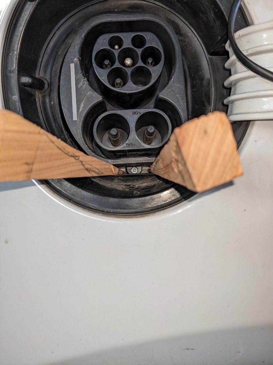

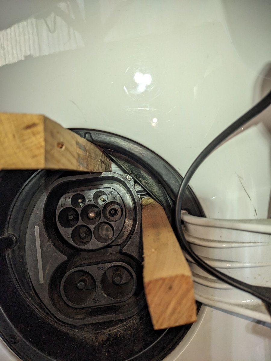

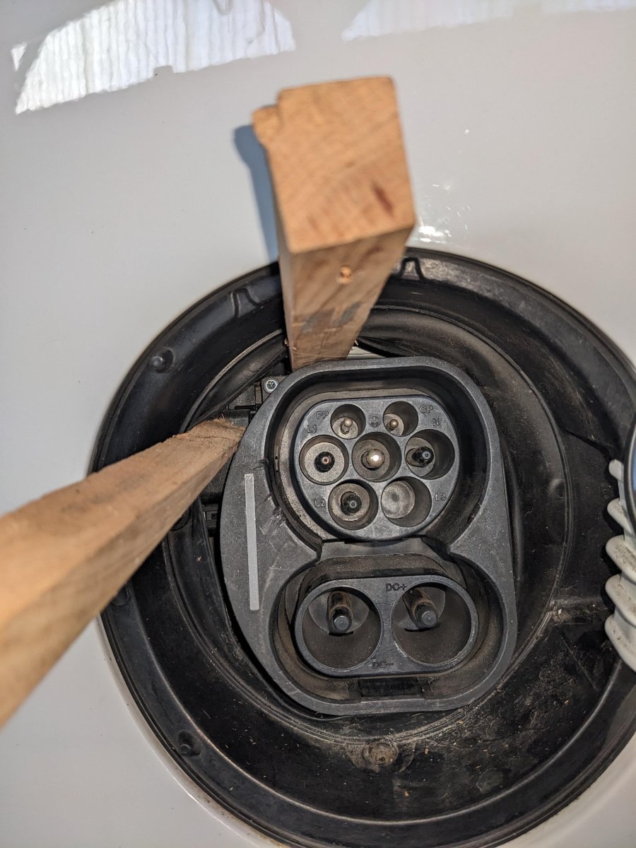

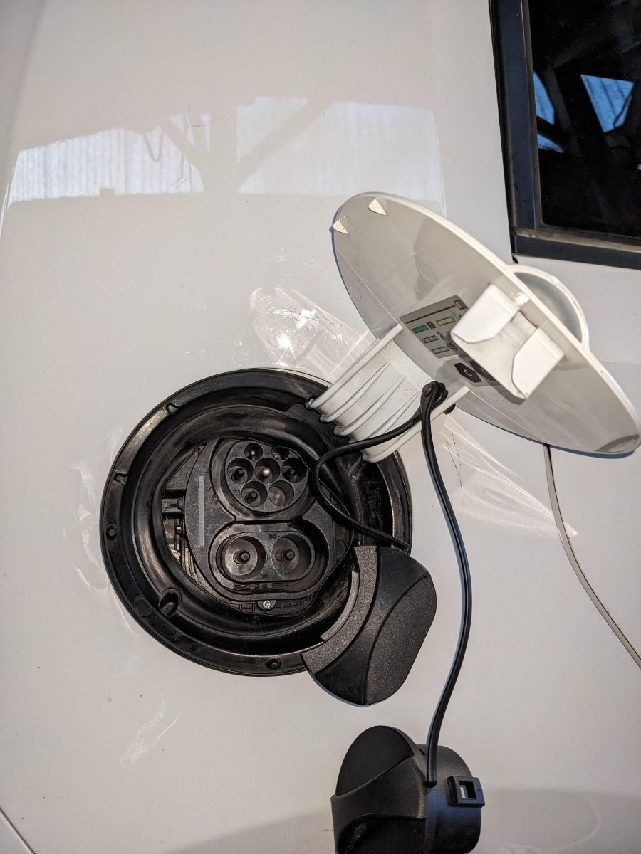

Je viens d'y retourner muni des infos glanées sur les forums. La goupille sort et rentre sans problème d'où le double zip-zip. Je pencherais maintenant plutôt pour un problème de logiciel et non un problème mécanique du solénoïde. J'ai un OBDII mais je ne sais pas trop m'en servir.
Quelqu'un a-t-il déjà démonté la prise de charge? Les photos montrent 3 vis Torx10. Mais j'aimerais d'abord déposer la porte et l'entourage souple des prises, voir 4ème photo. Qui peut m'aider pour cette dépose?
L'idée serait d'accéder au solénoïde pour l'examiner et le bloquer en position sorti pour permettre la charge.
