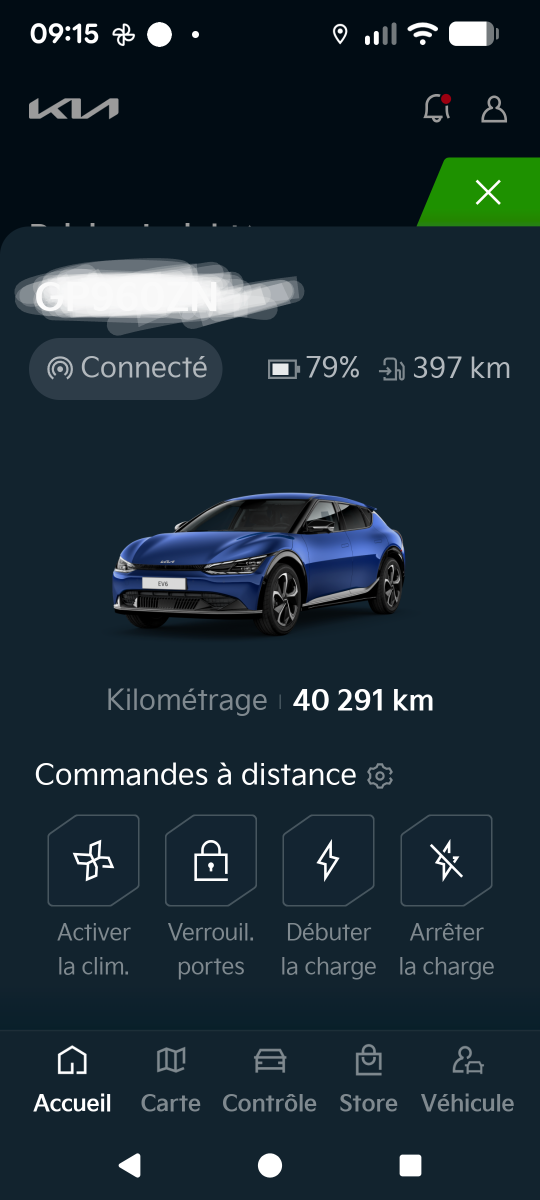

Sur Kia App je vois l EV6 connectée....markup_2448.thumb.png.9b95cdf0d358f1df74eb6245da4d1098.png

Posté(é) (modifié)
Tu allumes les écrans de la voiture et tu regardes en haut à droite: si tu as la météo, ta voiture est connectée, s'il n'y a rien, c'est que la voiture est déconnectée.

Posté(é) (modifié)
Le 13/03/2026 à 12:19, as1chrone a dit :
Merci , je suis bien connecté, je viens de faire la réinitialisation de la voiture et la reconfiguration de Kia Connect et cela fonctionne a nouveau.
