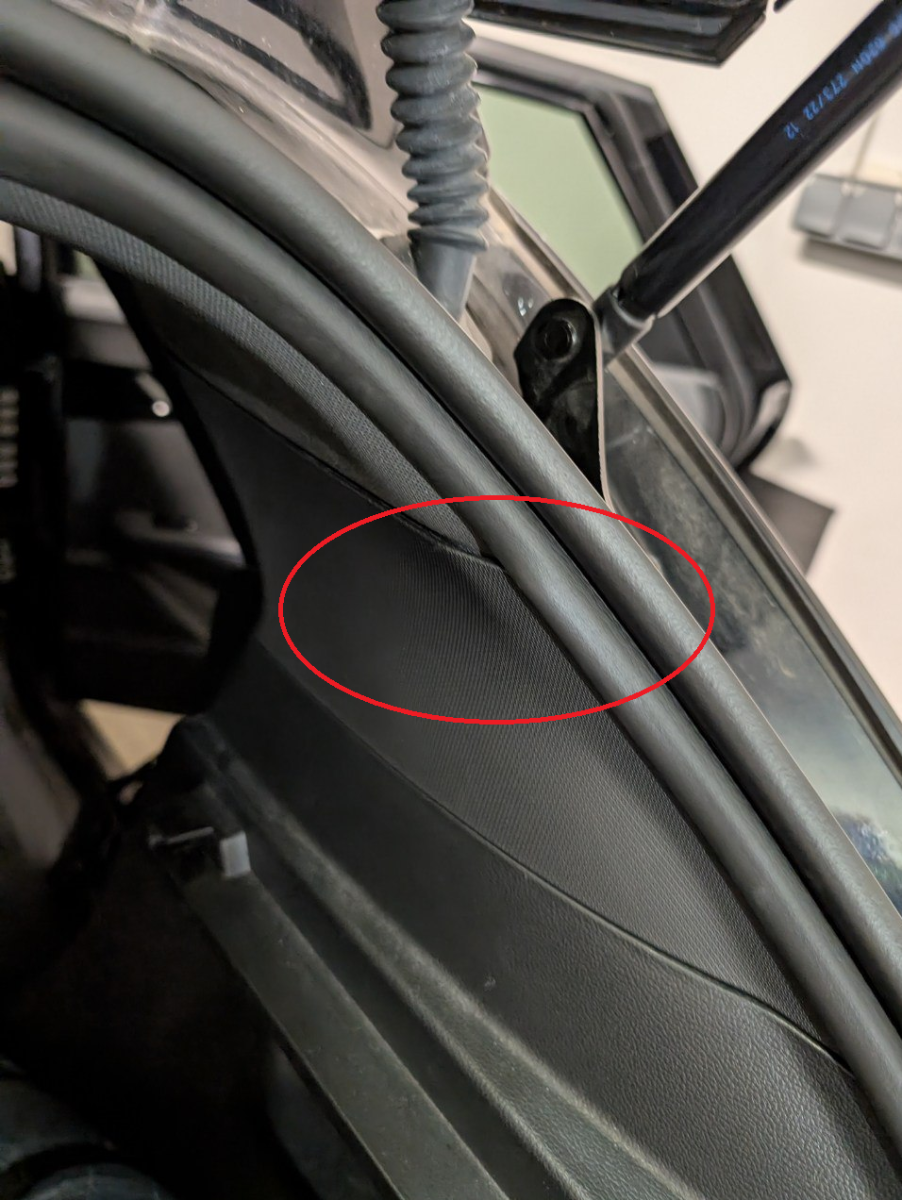

Passage alimentation de la dashcam arrière :
- Passer par le plafonnier et le ciel de toit en direction de la porte arrière (gauche pour moi)
- décrocher le joint de porte et installer un tir-fil assez rigide pour le guider. Si ça ne passe pas (il y a de la place), le guider vers porte conducteur vers le pilier central.
décrocher le panneau rigide pour passer le câble dans le hayon afin de le tirer dans le soufflet. Ça passe bien aussi en le tortillant.
Modifié par 3L3ctroNuc

Bon j'en ai marre, l'avant s'est passé nickel, par contre l'arrière j'ai passé mon aprem dessus et tout ce que j'ai réussi à faire c'est péter des clips pour un cache du coffre...
J'ai regardé je ne sais plus combien de vidéos tuto, j'ai lu d'autres tutos, soit ils coupent la partie cablage, soit ils passent systématiquement par le dessus des portes, juste sous le boudin de l'airbag (pas fan...)
J'ai essayé le coup du mètre pour emmener le câble à l'arrière de la voiture, ça semble ok en diagonal mais pas moyen de récupérer le câble après, j'ai du mal comprendre le principe. et au final le câble se retrouve à côté de l'airbag rideau de la portière arrière

Bon la frustration d'avoir une installation à moitié finie a eu raison de moi assez vite. J'ai recommencé à tête reposée après avoir relu vos précieux conseils et j'ai fini par réussir avec un peu de patience.
J'ai fait passer un câble électrique du plafonnier jusqu'à la porte arrière droite puis je l'ai fait passer côté ouverture du hayon par le cache précédemment déclipsé et je l'ai fait remonter dans le toit. Une fois bien tendu entre l'avant et l'arrière j'ai accroché ce tire-fil improvisé au câblage de la caméra et j'ai tiré jusqu'au coffre. Là j'ai pu récupéré le câblage et continuer le passage par le hayon et les derniers branchements.
Merci encore @3L3ctroNuc et @RV13, grâce à vos conseils je suis parvenu un câblage qui me semble quand même plus sécurisant que d'avoir un câble qui passe sous les airbags rideaux des passagers.
