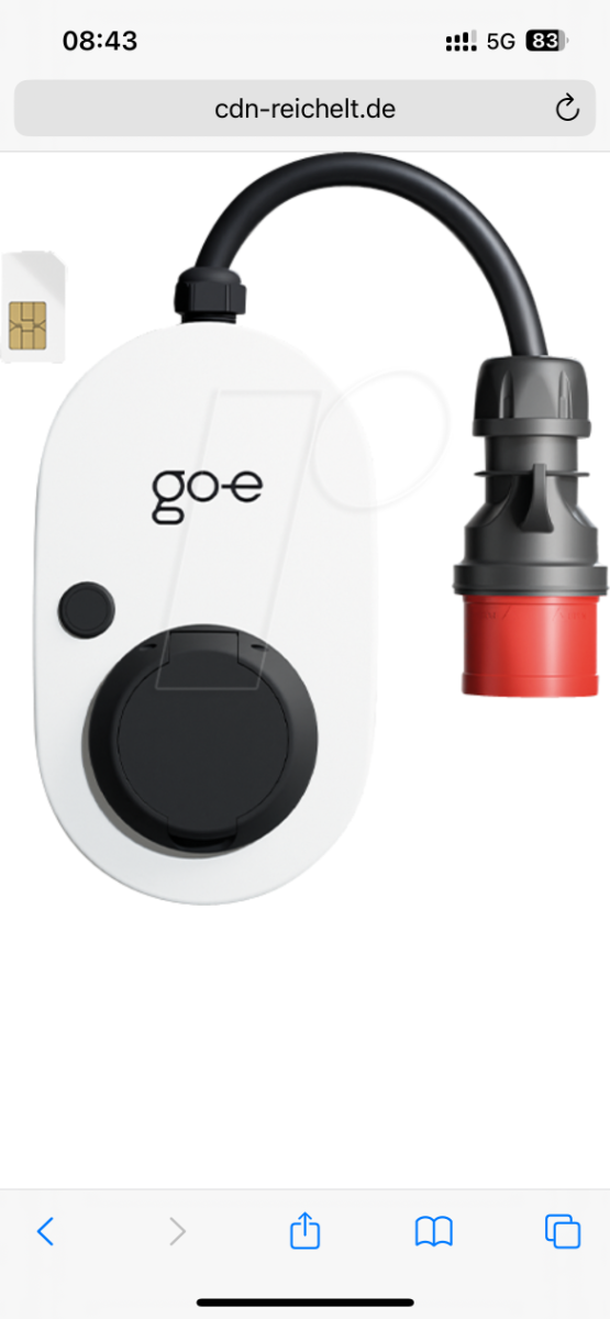

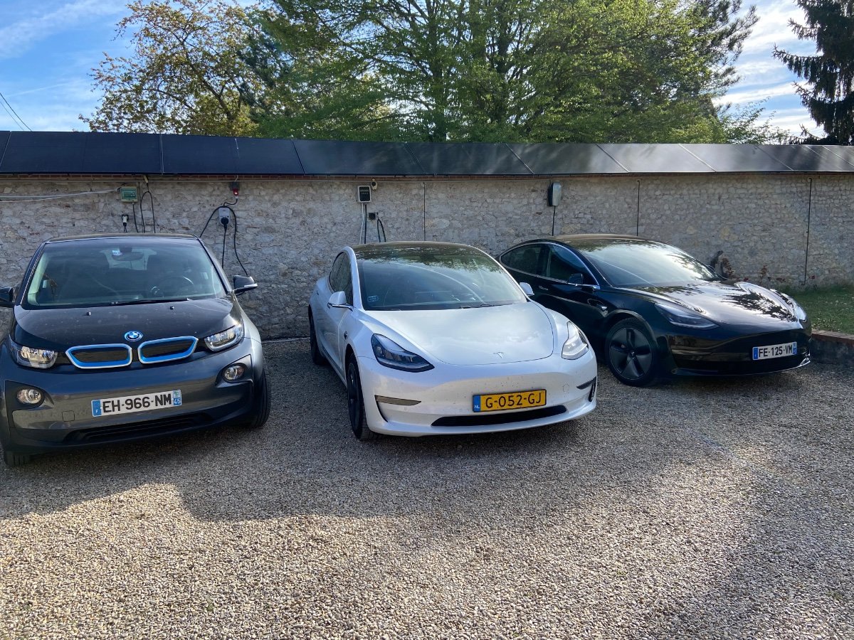

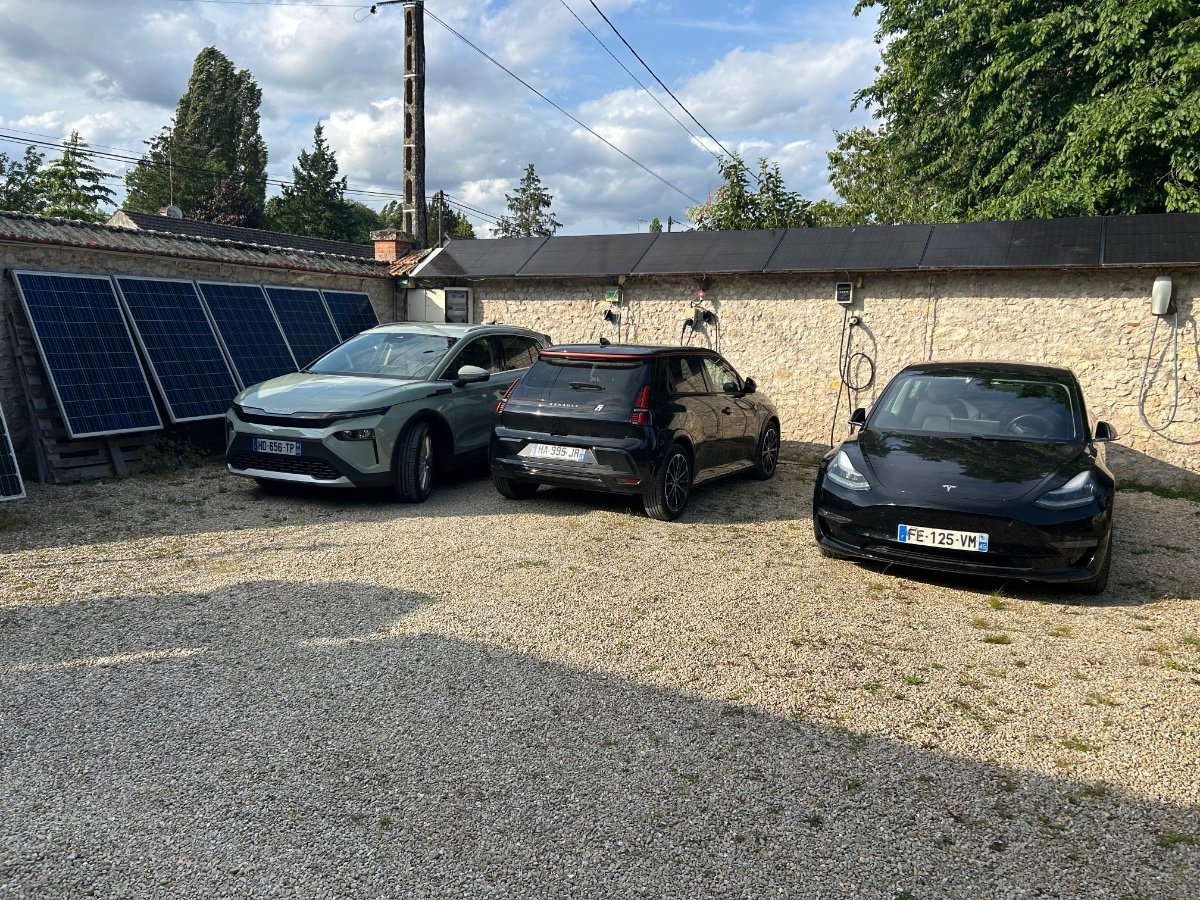

Borne avec prise P17 sur tableau électrique différent de la maison et en hauteur supérieur à 1,6 m
Solution très populaire en Europe sur triphasée.
