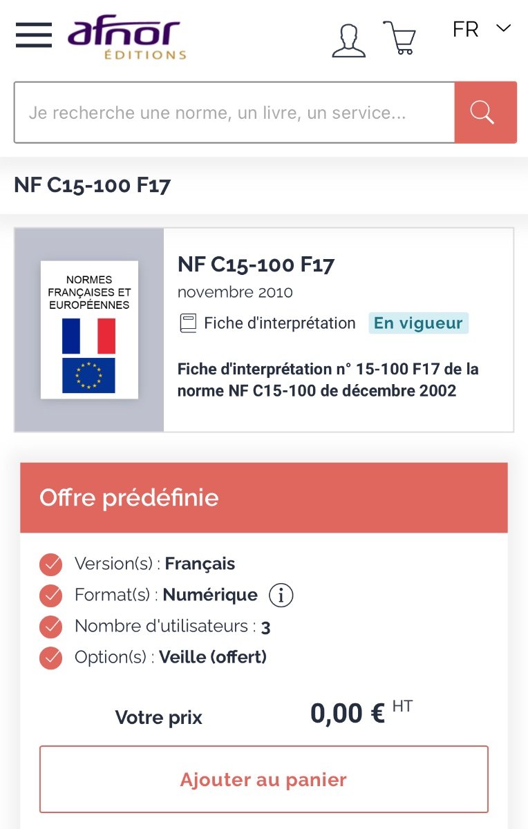

La F17 est disponible comme le reste de la NFC au prix de 0€ et sur le site de l’AFNOR.
Donc entre ton interprétation et celle de l’UTE validée par l’AFNOR la question elle est vite répondue.
Le 26/11/2022 à 19:19, lostOzone a dit :
Ok, ensuite, une fois que tu l'as ajouté au panier, t'as quoi? Parce que moi, je dois entrer un nom de société et je ne peux pas passer sans l'avoir fait.
Faut ajouter au panier. Et valider le paiement. Je suis inscrit en particulier je n’ai eu aucune difficulté.
