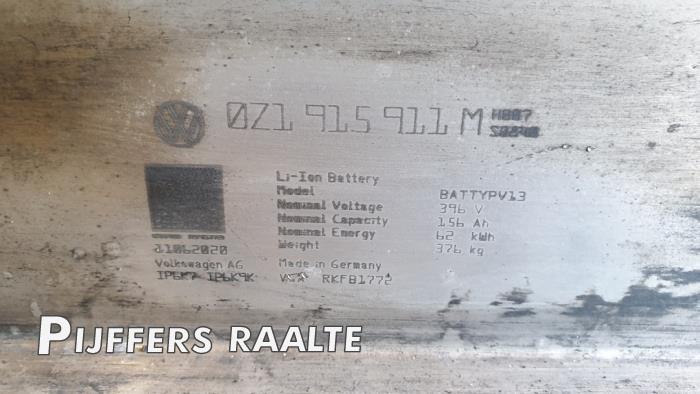

Par contre l'un des contributeurs a retrouvé une ID3 partiellement brulée, seulement le capot avant, et me semble-t-il l'arrière enfoncé, ce qui ressemble à un carambolage. Ce qui est intéressant est que la batterie est en vente (faut oser acheter un tel accu dont on ne sait pas quelle température les cellules de devant ont atteint). Ce qui est intéressant c'est cette photo:
C'est le dessus de cette batterie, situé au niveau de l'avant, et qui a été un peu essuyé des suies.
On y voit que la batterie a une tension nominale de 396 volts et une capacité nominale de 156 Ah (et une masse totale de 376 kg)
On n'y voit pas le type de cellules, le fabricant.
Il y a d'autres photos sur le site de vente mais la résolution ne permet pas de zoomer sur d'autres étiquettes.
On obtient donc une énergie nominale de 61776 Wh, un poil moins que les 62000 Wh annoncés.
Ensuite ces 156 Ah ont été obtenus en mettant plusieurs cellules en parallèle.
On retrouve les infos données dans cette discussion:
Il y a donc bien deux cellules de 78 Ah en parallèle, soit 156 Ah (bien que ce soit théoriquement faisable de mettre 3 cellules de 52 Ah)
Cela apporte un élément de preuve de plus pour que ce soient des LGX E78.
On a alors aussi une tension nominale d'une cellule de 3,66666... Volts
