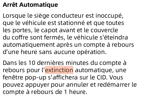

Il me semble avoir lu quelque part qu'au bout d'une heure d'inactivité (et la clé "téléphone" suffisamment éloignée ou désactivée) avec les portières ouvertes la voiture entre en "sommeil", donc extinction de tous les accessoires y compris la climatisation.
Sinon, par l'onglet "affichage".
Modifié par RD150
Trouvé page 241

Merci les gars, donc je la ferme à clef à chaque fois, c'est plus prudent. Désolé je n'ai pas vu le paragraphe "Arrêt automatique"
Ca veut dire que les écrans restent allumés pendant 1 heure ... c'est long !
Le 06/07/2025 à 12:01, NeoRetraite a dit :
bonjour @Jackscx,
Non, dès que la voiture est fermée, les écrans s'éteignent immédiatement.
Pour la partie citée par @RD150, je pense, que cela fait plutôt partie de la mise hors tension du véhicule, soit en cas d'urgence, soit au bout d'une heure. Lorsque l'on ferme la voiture par la clé ou l'application, la voiture s'éteint (les rétroviseurs se referment, les écrans s’éteignent, les phares ainsi que la clim se coupent), mais la voiture reste sous tension. C'est au bout d'une heure qu'elle coupe sa liaison avec la batterie de puissance. Et, sauf erreur de ma part, lorsque l'on reprend la voiture, elle nous dit que la puissance est disponible.

Je suis bien d'accord avec vous, effectivement si on verrouille par la clé physique ou l'appli, tout s'éteint, ça c'est OK mais ma question était de laisser ma voiture dans mon garage, sans la verrouiller et que tout soit éteint. J'ai essayé et il n'y a que les poignées de portes qui se ferme au bout de 2 à 3 mn mais les 2 écrans restent allumés !  Peut-être que je devrais attendre plus longtemps !

Le 06/07/2025 à 12:15, NeoRetraite a dit :
Je n'ai jamais testé mais il y a la notion de portières fermées (et pas verrouillées), ce qui semble confirmer que c'est bien dans ce cas précis.
Pour l'endormissement complet après verrouillage (hormis pour la prise allume-cigare du coffre qui est paramétrable) logiquement cela devrait être de l'ordre de quelques minutes.
