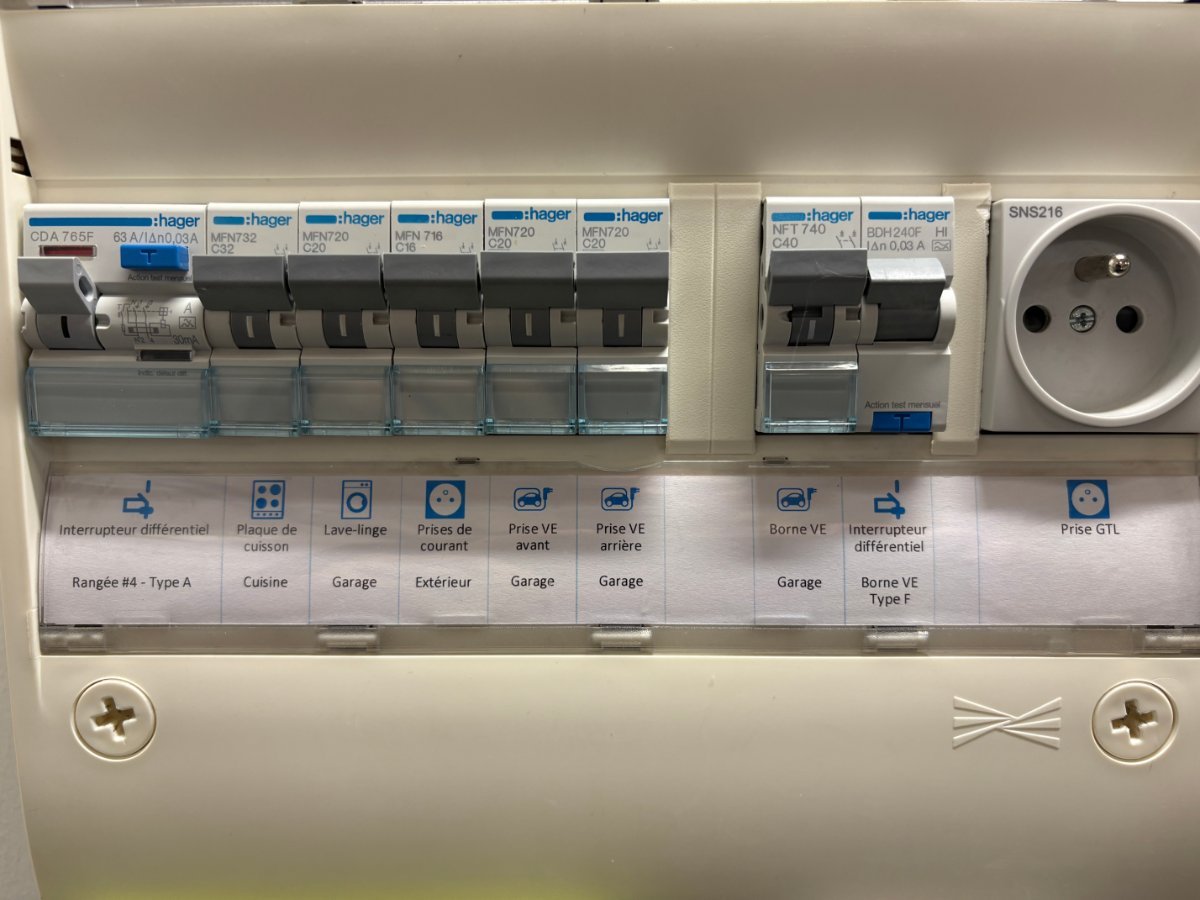

C'est aussi 2 emplacements dans le tableau, en plus du disjoncteur. Mais aussi de la filasse, et des serrages qui sont autant de point de faiblesses supplémentaires.
Le différentiel dédié, ça sert juste à éviter de devoir réfléchir...
En électricité, le dernier qui touche est responsable. Je comprends que ça arrange bien les électriciens de pouvoir ajouter une prise renforcée, facturé 500€ minimum, sans devenir responsable de tout le bazar existant. Mais quand on a un tableau propre, correctement dimensionné, et qu'on a un cerveau qui fonctionne, alors on a aussi le droit de faire les choses en bon intelligence.
A une époque pas si lointaine, on avait un différentiel pour tous les disjoncteurs. Ensuite on est passé à 8 disjoncteurs max par différentiel, et il faudrait maintenant avoir un différentiel par disjoncteur...
Personnellement, si j'avais du mettre des différentiels dédiés pour chacune de mes prises renforcées, j'aurais tout simplement pas eu assez de place dans mon tableau.

Vous serez pas mieux protégé s'il y a un différentiel dédié.
Et désolé mais même 45 balles pour éviter un déclenchement qui arrive une fois tous les 25 ans je vois pas l’intérêt.

J’ai effectivement séparé les circuits et depuis je suis tranquille. Par contre ça ne concernait pas la borne qui elle a sont diff.
Pour le reste y a toujours une bonne raison de ne pas respecter la norme. Mais on en reviens à chaque fois au refus de payer plus.

Moi je dirais plutôt qu’on masque le problème en multipliant les différentiels au lieu de s’attaquer au vrai problème de fuite de courant. Question de point de vue…
Le fait est qu’en terme de sécurité, ça n’apporte rien. Si le différentiel partagé ne déclenche pas, alors il n’y a strictement aucun intérêt, pour un particulier, à mettre un différentiel dédié.
Le différentiel dédié, ça arrange surtout les Legrand et compagnie (ces mêmes boîtes qui poussent les normes, étrange non?) qui vendent leur matos à prix abusif (le fameux disjoncteur différentiel 20A type F à 100€).
J’ai pas de soucis à supporter nos boites française en achetant du Legrand (français made in China) ou du Hager (allemand made in France). Mais arrêter de me faire installer des trucs inutiles ou me forcer à passer par un électricien IRVE alors que je fais mieux qu’eux chez moi.

Je suis d'accord avec ça, autant je suis à fond pour suivre les normes, tout faire dans les règles de l'art et mettre du bon matériel quand il s'agit de sécurité. Il vaut mieux quelques centaines d'euros dans une installation propre plutôt qu'une maison qui brûle, j'ai d'ailleurs refait intégralement ma vieille installation (sans terres et avec neutre commun entre autres) bien aux normes tout en Legrand dès que je suis arrivé dans la maison.
Autant le différentiel dédié ça n'apporte strictement rien tant que vous n'avez pas de déclenchement intempestifs (ce qui n'arrive jamais dans une installation domestique bien faite). Ma borne 32A a simplement un disjoncteur 40A placé sous le même différentiel type A 63A que la plaque induction, la machine à laver, le sèche-linge, des prises et de l'éclairage et je n'ai absolument jamais eu de déclenchement.
Un différentiel en tête de chaque rangée c'est déjà très bien.
