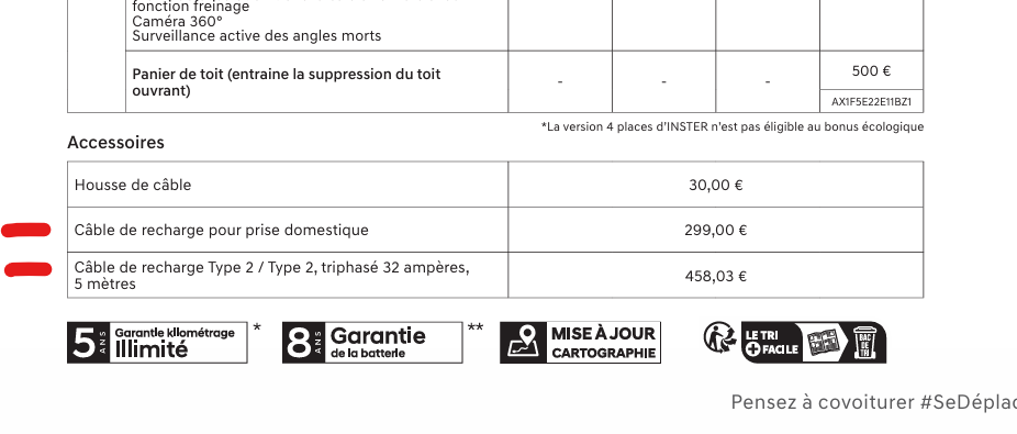

Je reviens sur ma réponse un peu plus haut .
Erreur de ma part concernant le cable 6-12A ,était fourni avant ......
Avec le nouveau tarif est bien en option :
Bien sur je demanderais à la commande d'avoir au minimum ce cable à 299 € ,gratuit ......
Les caractéristiques à jour Avril 2025 :
Fiche technique, tarif, équipements - INSTER et INSTER Cross - Avril 2025.pdf
