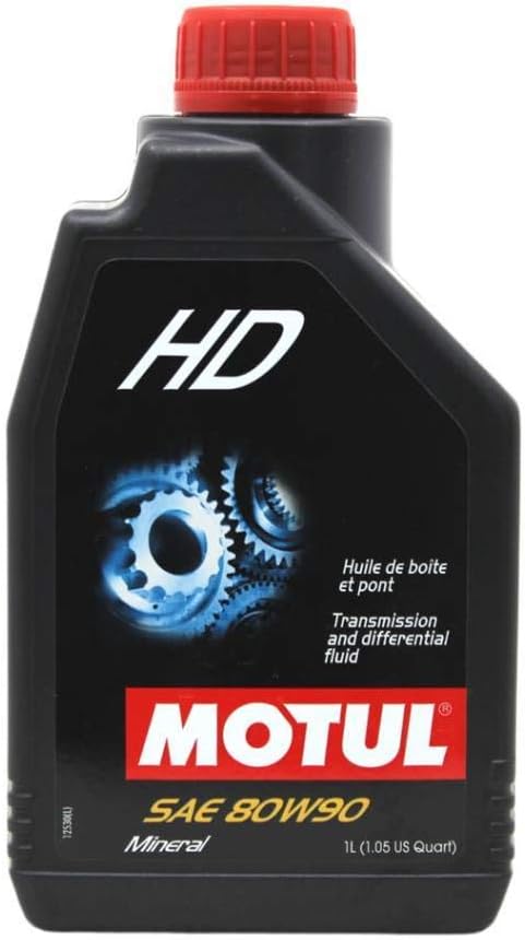

Je l'ai pourtant indiqué plus haut :
Le 29/09/2025 à 06:15, mickael92 a dit :
Mais pour les bricoleurs, commencer par remplacer l'huile de boite en 80W90, la viscosité est plus épaisse ce qui limite le phénomène.
Par exemple https://www.amazon.fr/Motul-100102-Huile-transmission-HD-80W-90/dp/B00CPJX9S4
Je pense que le conditionnement 1L devrait être suffisant !
Mais par ici c'est en 5L si vous souhaitez prévoir :
https://www.amazon.fr/Motul-100105-74-Lubrifiant-différentiel/dp/B00N4VK16K
