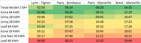

Merci @Iank pour ton comparatif Lyon - Tignes !
Ça m'a inspiré et j'ai fait de même pour quelques trajets au hasard :)
On note que pour tous les trajets avec au moins une recharge, la Ioniq 28 kWh est systématiquement en 3ème position

Quand les stations de supercharge 150 à 350  kW  seront présentes partout, elle pourra encore plus voyager sans soucis.
e208 à suivre aussi (bonne puissance de charge a priori, conso moyenne réelle d'usagers à connaître cependant)

Meme si je vais pas me faire de copains .... ne pas oublier que dans les exemples il n’y a pas de limitation de vitesse pour les leaf donc ABRP pense quelles roulent a 130km/h, donc a la recharge il risque d’y avoir le fameux rapidgate imposant un temps de charge plus long en bridant la puissance
Pas pour la 62 car elle s’arrête assez tôt mais la 40 avec un arrêt à 10%...... elle y aura droit .
