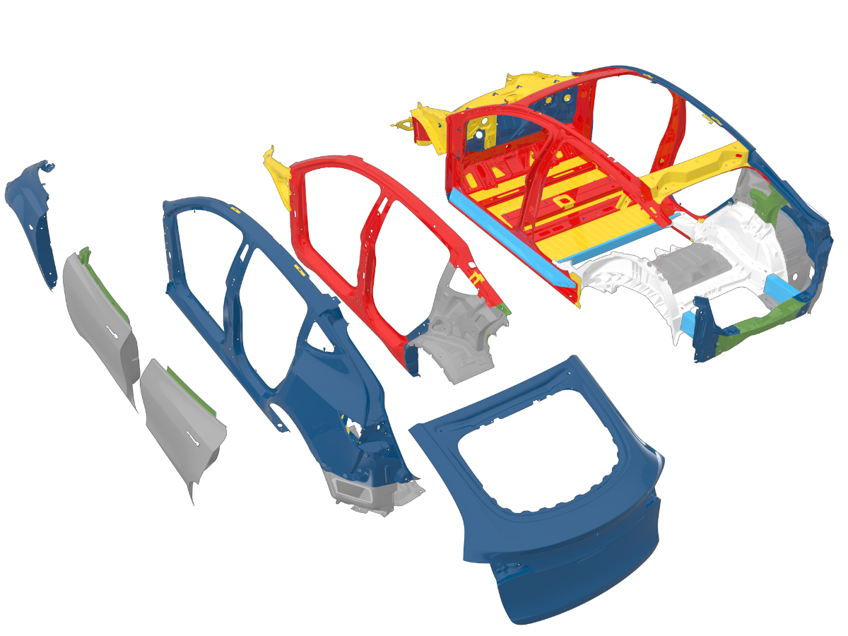

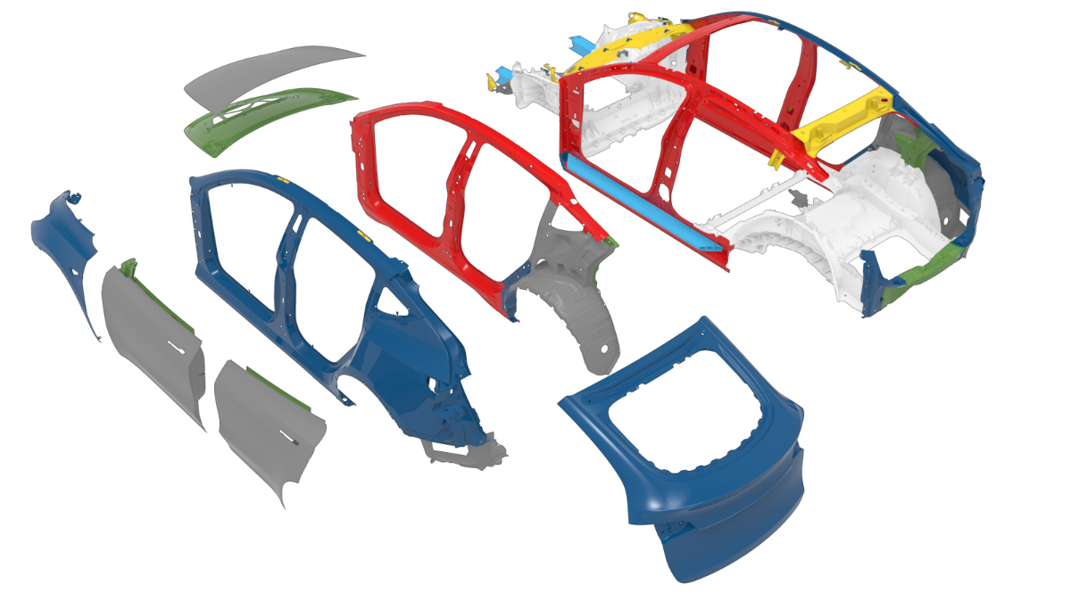

Pour faire des économies le châssis de la voiture est moulé comme les voitures miniatures pour enfants mais dans des presses monstrueuses d'origine italienne.
L'exemple de l'arrière de la Y
https://www.automobile-propre.com/breves/tesla-a-lance-la-production-du-model-y-avec-la-nouvelle-structure-de-chassis/
https://www.blogtesla.fr/2022/04/21/giga-presse-tesla/
Entre le bloc batteries non démontable car rempli de 29 kilos de mousse rose collante et le châssis moulé cela laisse peu de possibilité de réparation, on est proche du jetable.
