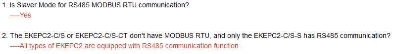

ETEK m'a affirmé par mail que les boitiers avec marqué sur le coté "EVSE Protocol Controller 2.2" (comme les miens) seraient des "old version"
Il m'ont dit dans le même mail pouvoir m'en vendre de la nouvelle version mais ça c’était jeudi 12, pas de nouvelles depuis.

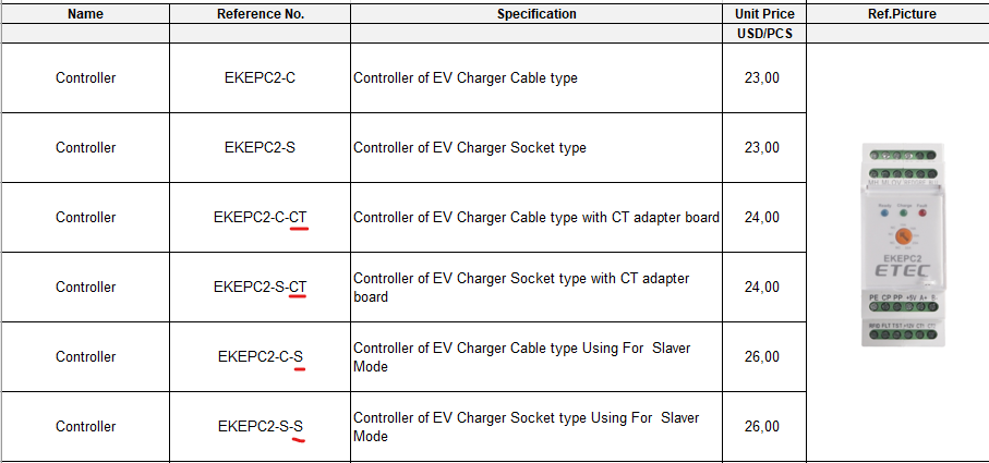

Bonjour
ETEK m'a envoyé un devis
y apparait une ref avec -CT ou -S ou rien à la fin qui ne sont pas décrites dans la doc.
La doc n'en parle pas, et quand je demande des précisions ont me confirme une chose et son contraire
Le tout avec un port express à 30USD pour 2 modules (soit 65€ les 2 modules livrés hors frais et TVA)
N’étant pas en capacité de savoir ce qui est ou pas une "old version" et face à autant de confusion je ne suis pas certain d'avoir envie de tenter une expédition depuis la Chine avec un transporteur express qui va me réclamer une fortune en frais de dossier sans justification à l'arrivée. J'ai blacklisté Fedex mais là je n'ai pas la main sur le choix du transporteur.

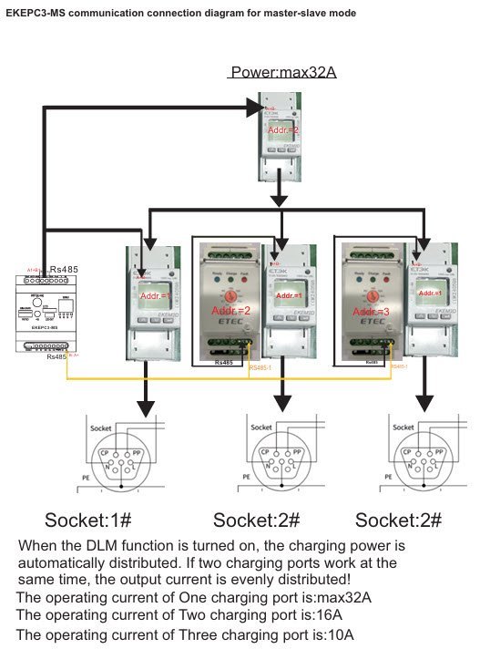

Bonjour
Les EKEPC2 peuvent être utilisé a plusieurs sur une même installation, avec un controleur principal (EKEPC3-MS) qui va jouer le role de chef d'orchestre et qui va répartir la charge si plusieurs charge sont lancées en même temps.
Je suppose que les nouvelles réf sont compatible avec ce mode Maitre/Esclave introduit avec le EKEPC3-MS.
Par déduction je dirais une version adapté pour brancher un tore de courant et une autre pour utiliser un compteur en version RS485
Dans le schéma en pièce jointe qui est issu de la doc du EKEPC3 pour moi il y a une coquille, car les compteur branché sur les 2 modules EKEPC2 ont la même adresse (Addr=1) , or il sont sur le même bus en jaune puisqu'ils sont relié au  EKEPC3-MS.
Les différences de versions, c'est soit une config sortie d'usine qui est différente, genre les switch bien positionné, et un réglage bien précis dans le module qui peut être changé après coup en modbus,
ou plus chiant vraiment un soft et/ou une config hard différente.

Sur ce schéma je ne vois pas de coquille sur l'adresse 1
Le EPC3 lit le compteur du haut adrss2 et le premier compteur du bas à gauche adress1
Et sur une autre RS485 lirait les données des 2 EPC2 qui eux même lisent leur compteur respectif, tous les deux en adrss1.
Mais dans tous les cas ça reste une config peu limpide.

La coquille c'est que tu as un bus qui est formé par le M/S, 2 contrôleur ETEK, jusque là pas de problème les 3 ont une adresse différente.
Sauf que chaque Contrôleur EKEPC2 a un compteur avec l'adresse 1, du coup on se retrouve avec 2 fois la même adresse sur le même bus.

Peut être. Cela aurait eu du sens s'il y avait eu 2 RS485 sur l'EPC2 mais effectivement comme ce n'est pas le cas ça n'est pas possible.

Pour toutes les versions il vous suffit d'avoir le plus simple avec un C à la fin si vous avez un câble attaché ou un S si vous mettez une prise avec verrouillage. Mais pour le C et S si j'ai bien compris c'est sans intérêt puisque configurable par un switch dans le contrôleur ; ce n'est qu'un moyen de rendre la doc encore moins limpide 🙃.
Les autres versions je ne suis sûr de rien, ETEK est trop confus dans sa doc et dans ses mails.

Il faudrait que je me motive pour remettre en route ma RS485 ce week end pour tester aussi... Je suis bloqué du dos ce serait une belle occupation.
Pour le relais sur CP ça me ferait vraiment suer d'en arriver à un bricolage pareil même si ça reste moins pire que de débrancher et rebrancher physiquement le câble.
