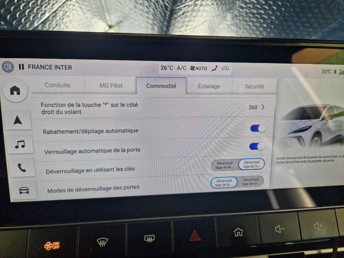

Je n'ai pas la voiture sous la main pour vérifier, mais je crois qu'il y a une option dans les menus pour dire si on veut que ca dévérouille toute la voiture ou uniquement la porte conducteur.

...peut être la configuration des options d'ouverture (véhicules/commodités /déverrouillage (et, ou) mode de déverrouillage
exemple pour ma luxury l'action sur le bouton porte passager ouvre toute les portes
comme une pression sur la clef
alors que l'action sur le bouton conducteur n'ouvre que la porte conducteur !

Bonsoir avec l'option sur le bouton de la poignée juste porte conducteur, si j'appuie une fois je déverrouille la porte conducteur et cela ne coupe pas la charge non plus. Si j'appuie une deuxième fois cela déverrouille toutes les portes et cela coupe la charge, sur mon véhicule cela fonctionne comme ça
