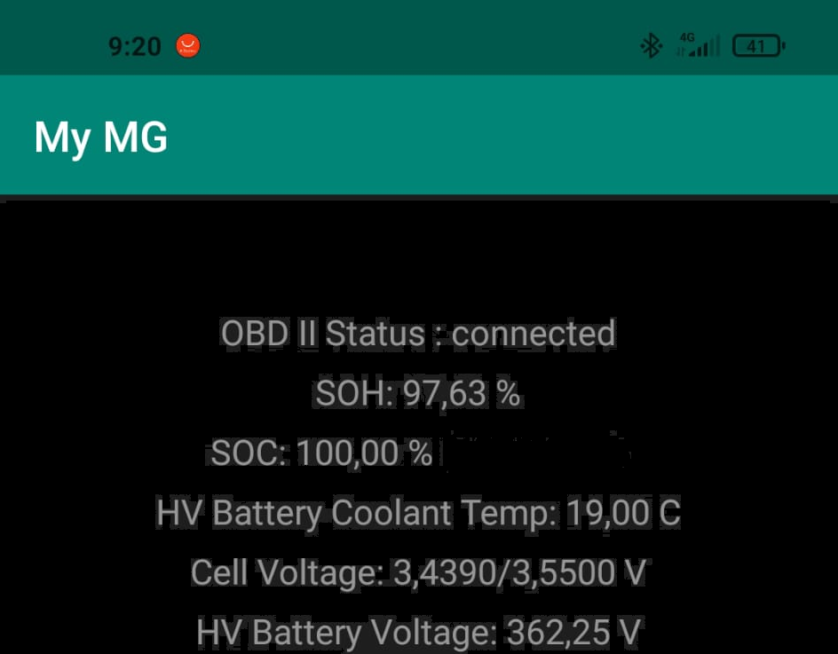

Mon BMS fait tout le contraire, jusqu'à 97,90% les cellules ont un écart de 10mv et à 100% après ce fameux équilibrage c'est plutôt un écart de 90mV, d'où la question est ce que c'est bien normal ou encore un bug, comme personnes n'est bien qualifié chez MG pour répondre correctement à ce problème, en attendant il faut patienter que les ingénieurs de chez MG finissent par nos réparer ce problème, si bien entendu nos techniciens en France arrivent a bien mettre l'ensemble de ces mises à jours correctif sur la même plateforme (version du software).
A 97,90% de SOC
A 100% avant le calibrage
A la fin du calibrage
Personnellement en attendant qui trouvent une solution, je chargerai dorénavant ma voiture à 97% max. Leur calibrage déconne que autre chose🧐🤬.

Faut croire que oui ! (malheureusement) => donc un achat d'un OBD2 est plus que recommandé !
c'est normal que l'écart varie un moment; ce que vous montrez "A la fin du calibrage", les cellules ne sont pas encore complètement équilibrées; néanmoins l'équilibrage a bien fait une partie du travail. L'écart 3,385 à 3,395 est, en fait, beaucoup plus important en capacité (au moins 2 fois), que 3,4280/3,5180V car la tension est plus haute
cela sera au détriment de l'autonomie

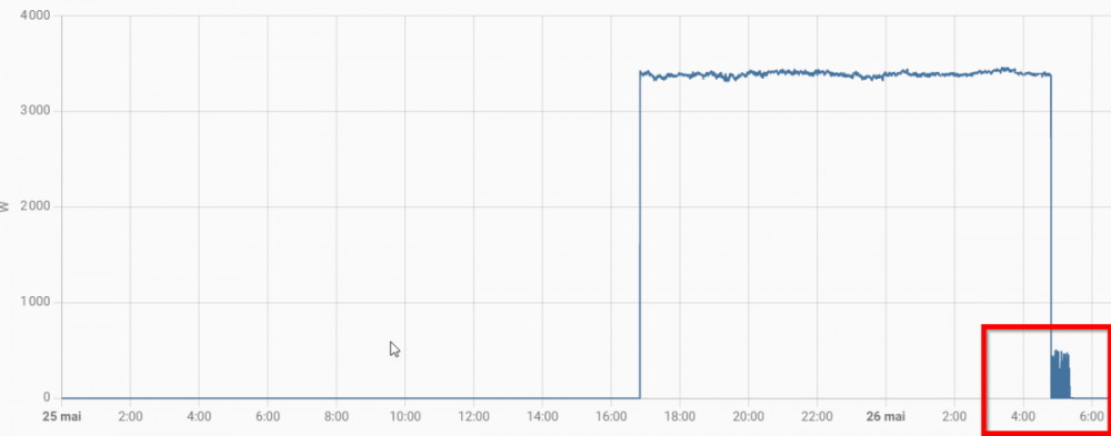

Je confirme le comportement en fin de charge pendant presque une heure.
Charge à 3.4 KW (15 A effectifs):
Pendant la période finale je vois des pics de plusieurs centaines de Watt (et non pas juste 10 W comme l'ont vu certains)

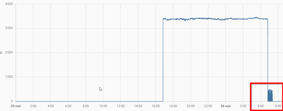

En zoomant, ça donne ça :
Là ce ne sont pas juste des commandes de relais : il y a une vrai consommation
On note aussi un 'talon' de 6 W (je pense que c'est ce talon qui a déjà été observé)
La phase finale a duré de 4h48 à 5h26 soit un peu moins de 40 minutes
C'était la première charge:
batterie à 31% -> 100% soit 35 kWh théoriques rechargés (pour 200km -> moyenne à 17 en ville / pas terrible, c'est un début) .
41 kWh mesurés par le chargeur (et confirmé par ma domotique)
-> 15% de pertes dans le convertisseur AC/DC de la voiture et le système de charge.
C'est une perte a peu près normale sur une chaîne de charge à (relativement) faible puissance.
Modifié par elmer91
excellent travail ! ! ! oui, c'est donc un équilibrage ! sur ton graph on aperçois plus ou moins des paliers de  50 w => je pense que c'est la puissance de charge d'une cellule et les pic de 400 / 500w sont des charges simultanées de 8 / 10 cellules.
par contre, c'est curieux que l'on entende un bruit ? pourquoi passer par un contacteur ? depuis "x" temps on utilise des MOS fet ! bien plus efficace et surtout bien moins de pannes à venir ????
Modifié par roro_50

Salut
Peux-tu nous dire quel connecteur ODB2 et appli tu utilises pour avoir le SOH comme sur ton screen ?
Merci
