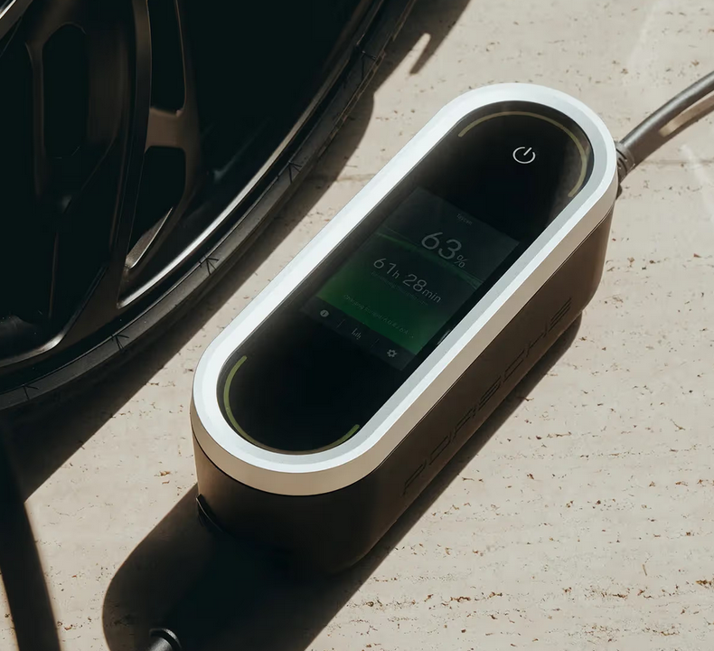

Audi/Porsche fournit un chargeur qui affiche le SOC mais, selon moi, il communique en BT avec le véhicule de la marque pour récupérer cette information.
https://shop.porsche.com/fr/fr-FR/p/porsche-mobile-charger-connect-9Y0044960V-B/9Y0044960V
A priori il communique en ISO 15-118. C'est disponible pour Cupra, Porsche, Skoda ou Volkswagen d'après ce que voie sur la documentation de EVCC.io mais ça semble être propriétaire au groupe VAG.

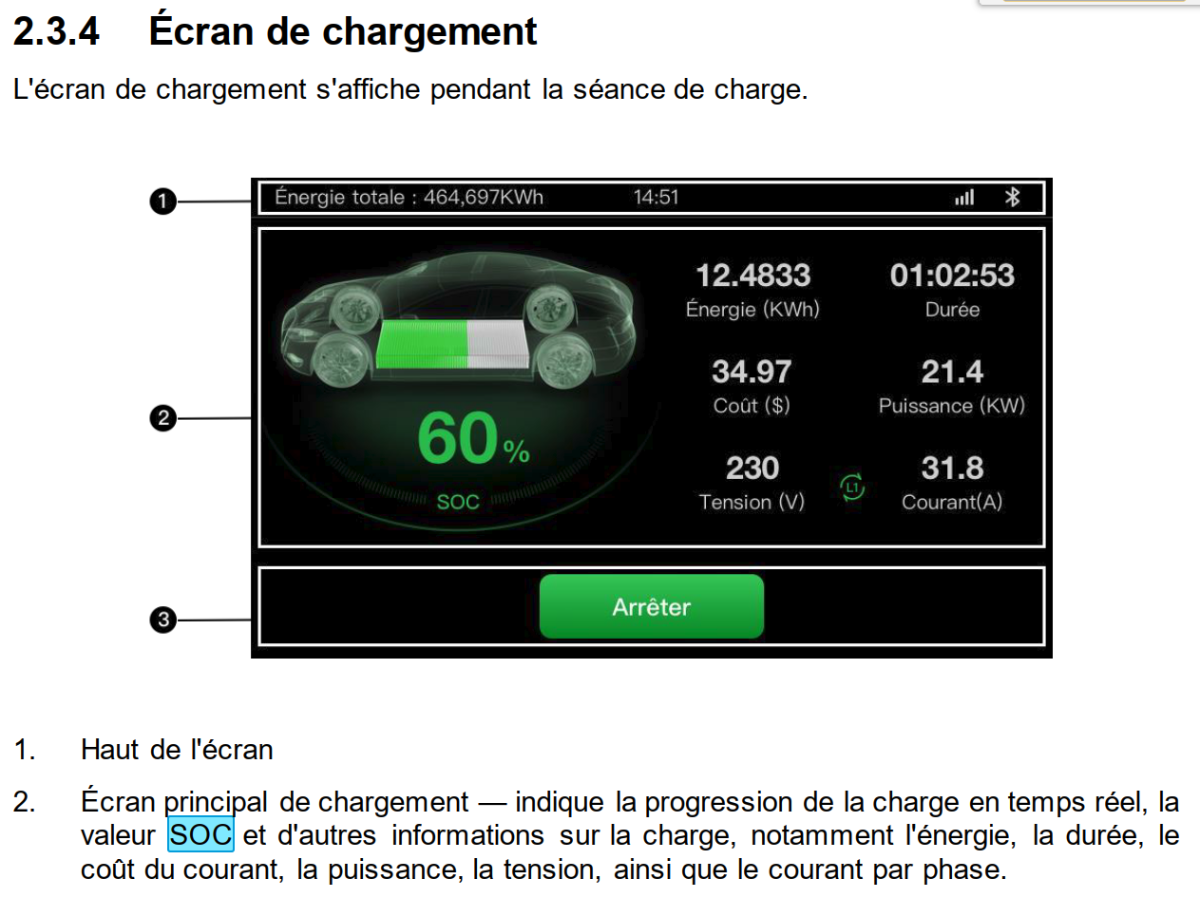

J'ai cliqué sur le lien puis sur manuel et je tombe là dessus c'est peut être un écran générique. Ils font aussi des bornes DC alors y peut être confusion chez le rédacteur des manuels :
Le 24/11/2025 à 18:35, lostOzone a dit :
Alors moi je n'ai pas cet écran - qui semble être tactile, mais un simple écran LED réctro-éclairé blanc type radio-réveil. De mémoire, ça affiche les Kw envoyés et la vitesse de charge
Sur la fiche produit, il semble que l'écran tactile soit une option.
J'en verrai plus lundi en branchant la voiture.
