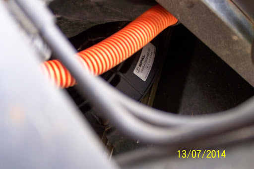

Le ventilo en question est certainement celui situé à coté du moteur sur un boîtier qui semble être le variateur électronique. Donc qui "travaille" lors de l'alimentation du moteur et de la regen..... j'ignore si c'est le même circuit qui sert de "chargeur" .... et il y a peut-être deux ventilos (1 pour le variateur, 1 pour le chargeur... )
Pour la p'tite histoire, ça peut toujours servir un jour...
Le ventilo en question est un marque SPAL (made in Italy) type VA39-A100/IE-45S_12V
J'ai repéré ça l'aut'jour en changeant mes roues
