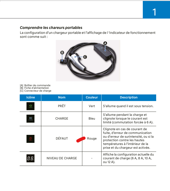

Bonjour,
Je pense aussi que cela peut provenir d'un problème de terre , j'ai un chargeur Hyundai ,sur la doc:
Si ta voiture charge ailleurs , l'ideal serait de vérifier avec un autre chargeur pour vérifier le bon branchement de ta Green up et éliminer le problème éventuel avec la terre .
Tu peux aussi te brancher chez un voisin ou à la concession pour vérifier .
Bien sur tous les chargeurs sont compatibles avec la Green up .
J'ai un chargeur Hyundai réglable de 6 à 12 A sur Green up ou prise domestique .
Par contre j'ai un cable  16 A ,provenance Stellantis , ce cable est compatible Green up :
Sur Green up : 16 A
Sur prise domestique : 8 A ,c'est automatique ,il ne peut délivrer que 8 A .......
