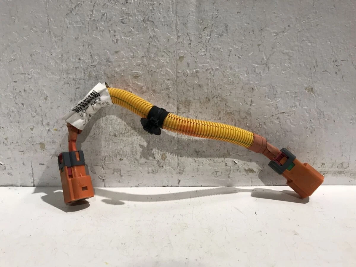

J’y passe aujourd’hui pour évoquer le câble HV
