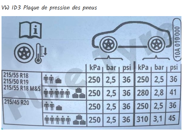

on sur-surgonflait à une époque où on pouvait faire de grands excès de vitesse. Maintenant qu'on roule à 130 ou 140 km/h, il n'y a aucune raison de mettre plus que ce qu'indique le constructeur quand la voiture est chargée (genre 3 adultes à l'arrière + bagages).

Salut,
Oui je pense aussi que l'idéal est de respecter l'affichette constructeur.
Attention a bien vérifier la pression à froid.
Je vérifie régulièrement la pression de mes pneus dans une station à 7 km de chez moi, je remarque qu'à ce moment mes pneus ne sont plus froids et que donc je dois adapter la pression pour qu'elle soit correcte à froid.
Je suis sensé les mettre à 2,5 bar à froid mais étant donné que j'ai déjà roulé une petite dizaine de minutes je règle la pression plutôt à 2,7 bar.
Surgonfler ses pneus pour consommer moins : une bonne idée ?
l'ID3 est identique je pense.

Le 21/07/2025 à 22:09, Rdh a dit :
Car je demande vos avis sur le degré d’application de cette certitude (qui n’est pas mienne et pas spécifique aux électriques).
J'ai mis la dernière ligne, chargé avec valises, cela faisait très bien l'affaire 😉 au-delà le confort en pâtit je trouve
