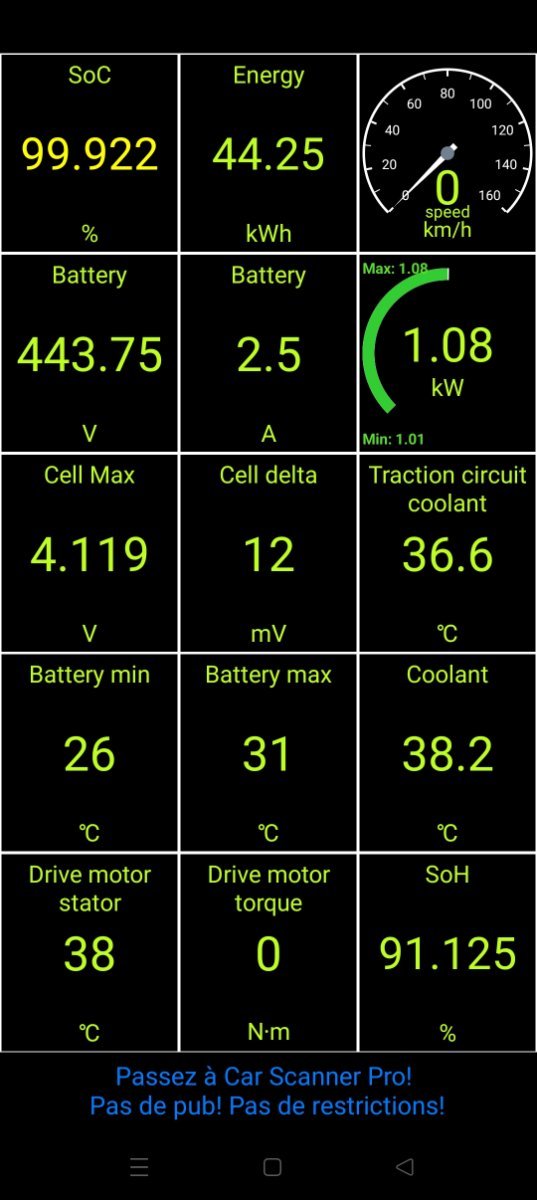

Par contre la mienne affiche une autonomie record ce matin, 308 km en mode normal, pas vu ça depuis au moins 3 ans, on dirait que la canicule lui a fait du bien/
Je vais lui mettre une 1/2 heure de charge en plus par curiosité, à suivre ...
Partager ce message
Lien à poster
Partager sur d’autres sites
Voilà 1/2 heure de plus j'explose les scores (et je pourrai laisser en charge plus longtemps), je ne sais plus quoi penser de la gestion de la batterie par PSA:
324 km d'autonomie en mode normal, 340 en ECO !

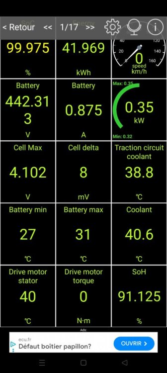

La tension chute après charge. 4,08 si on est 6+ heures après la fin de charge, ce n'est pas choquant.
J'essaie toujours de faire mes relevés au même moment. Et suivant l'heure de fin de charge je suis toujours entre 1 heure et 4 heures après la fin de charge. La tension est à peu près constante avec une baisse de 1 mV par rapport à la tension fin de charge.

Ce midi, le BMS me donnait 400 Wh de plus que ce matin, sans recharge entre temps bien sûr.
Du coup, sur quelques kilomètres, j'ai eu un étrange ballet où la capacité baissait tandis que le SoC était progressivement réévalué à la hausse.
Ça a fini par se stabiliser, puis repasser par les valeurs de ce matin à la décimale près (SoC de 80,23%, Capacité de 31,563 kWh) alors que j'avais parcouru 4 km en ville.
Il est manifestement bien plus difficile d'évaluer la capacité d'une batterie lithium que de plonger un flotteur dans un réservoir d'essence.

Chez Stellantis chaque utilisateur à une expérience différente, impossible d'avoir une certitude, on ne connait pas les versions logiciels de nos BMS, chacun à sa vérité.
Je ne m'explique pas pourquoi je dépasse maintenant les 300 km alors que ce n'était plus le cas depuis au moins 4 ans, pourquoi mon SOH est figé depuis également 4 ans, je suis à jour au niveau logiciel depuis 2 ans maintenant.
