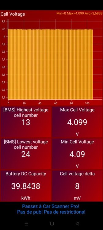

Effectivement en tout cas sur les anciennes, la première charge s'arrête à une tension de consigne des cellules permettant encore de pouvoir les recharger par régénération et si on fait une deuxième charge la tension de consigne est certainement plus haute car on perd la régénération en roulant les cellules étant certainement à leur Max.
Modifié par Tech21

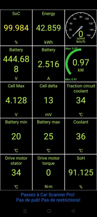

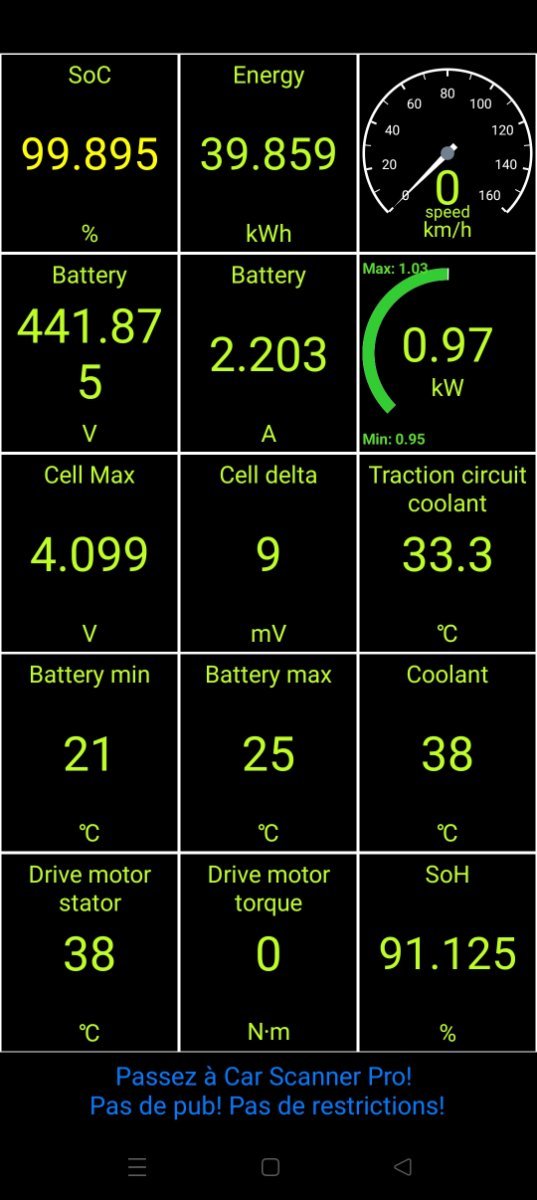

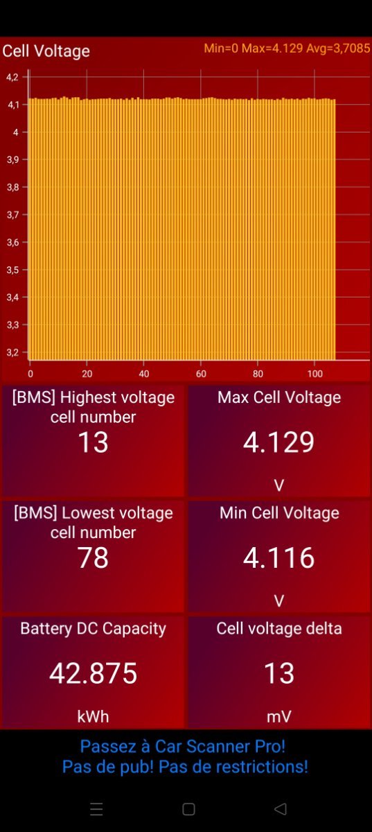

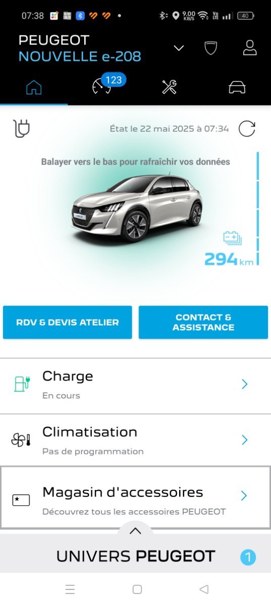

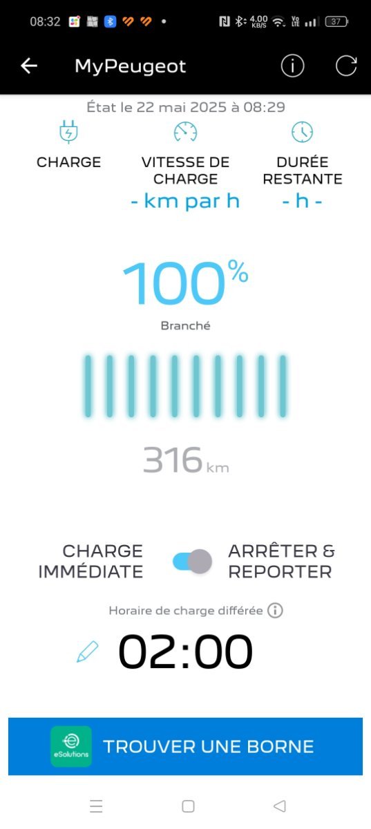

Ca tombe bien ma e208 de 2020 était en charge ce matin, donc à la fin de la charge normale à 100% pour 294 km je relance une charge que je vais limité à 1/2 heure (316 km affichés) et effectivement la tension des cellules dépasse les 4,1V.
Première charge
Seconde charge limité à 1/2 heure
Modifié par Tech21
Et je perds bien la régénération du mode B pendant les 2 à 3 premiers kilomètres.
C'est quand même pas mal d'avoir chez Stellantis la possibilité de booster la capacité, à priori ce n'est plus possible sur les derniers véhicules.

J'ai lu que tu avais 294 km à 100% avant de remettre la prise, j'ai 284 km d'autonomie quand j'ai chargé ma batterie à 100%.
Nos chiffres sont donc cohérents entre eux.
Il faudra que je tente de recharger comme toi en débranchant et rebranchant la prise que je vois si cela fonctionne pour gratter si besoin.

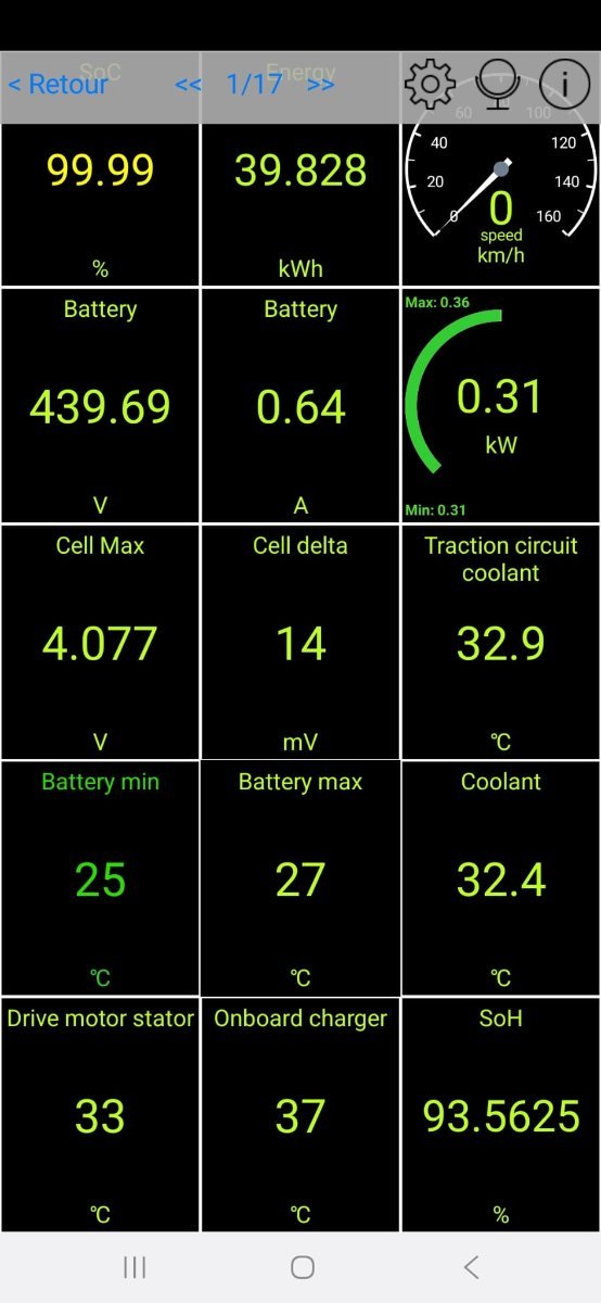

Bonjour à tous, je suis cette discussion avec attention. J'ai commandé le dongle pour effectuer le test sur ma voiture, voici le relevé :
Citroën ë-C4, de décembre 2020, 100 kW
Relevé du 27 juin 2025, la voiture a 100'000 kms au compteur.
Que pensez-vous des valeurs ?
Bonne journée
Le 03/07/2025 à 11:27, PhilippS84 a dit :
Bonne journée
Tu es dans le haut du panier concernant le SOH, la capacité dans la moyenne mais pour 100 000 km c'est bon.
C'est dommage que l'on ne puisse pas connaitre le nombre de charges AC et DC, pourtant les BMS possèdent cette info normalement.
Le 03/07/2025 à 12:56, Tech21 a dit :
Merci de ta reponse. Est-ce ces informations sont lisibles avec Car Scanner ? À la louche je dirais que j'ai chargé 75% en AC et le reste en DC.
Je suis très content de cette ë-c4, quel confort et silence ! Je ne reviendrais pas en arrière sur des thermiques.

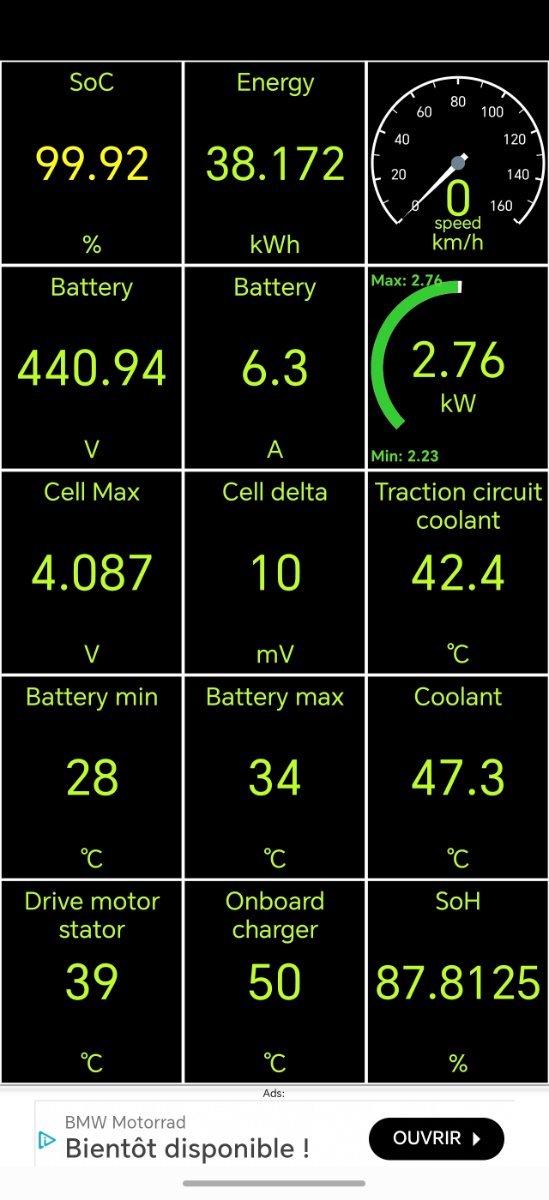

Houla, je ne sais pas pourquoi mais c'est l'image de décembre 2024 qui était postée?
Voici la bonne image.
Je suis donc passé de 38.516 kwh en début décembre 2024 à 38.172 kwh fin Juin 2025,  soit une perte de 0.344 kwh en 7 mois..
En Décembre la batterie Min était à 14° et batterie Max à 16° tandis qu'en juin c'était 28 et 34°
Et pour 99.92% de batterie dans les deux cas.
Et mon SOH est passé de 89.0625 à 87.81.
Surtout que les 38.172 kwh, il y a pas le tampon haut qu'il faudrait rajouter pour connaitre la capacité réelle de la batterie.
C'est vraiment bizarre tous ces chiffres, je les comprends pas.
Modifié par cassios
On ne peut pas comparer des lectures de capacité à des températures différentes, entre l'hiver et l'été j'ai au moins 2 kWh de différence.
Si tu veux connaitre la valeur totale de la capacité tu peux faire une 2° charge et refaire une lecture mais 38 kWh en été pour une 2022 c'est en dessous de la moyenne, je vais faire une charge cette nuit sur une e208 de 2020 mais avec seulement 50 000 km, je te donnerai la capacité demain avec une seule charge .
