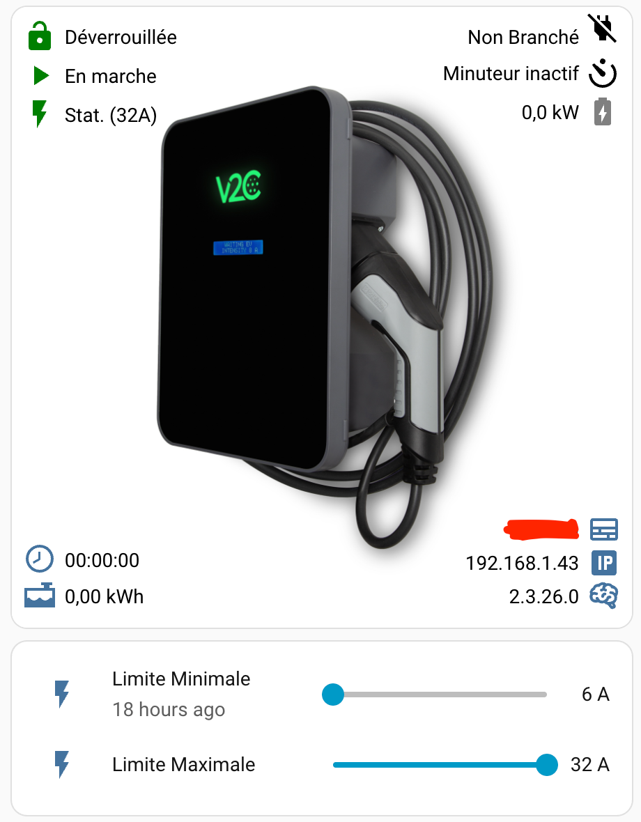

Je me suis fait un petit dashboard qui me permet de la piloter depuis Home Assistant sans avoir à aller ni sur l'app V2C du cloud, ni ouvrir l'application de la marque sur mon smartphone. Tout dans HA, comme l'ensemble de ma domotique. Intégration totale.
Sinon, avant de pouvoir la connecter directement à mon système photovoltaïque Enphase, pour gérer le surplus solaire nativement et automatiquement par la Borne, je m'étais écrit une routine HA qui faisait la même chose de manière logicielle, à partir de les capteurs et actionneurs disponible dans leur API.

Jolie interface. Pour le coup étant avec un onduleur Huawei, et utilisant déjà le port d'administration pour mon HA, j'ai du passer par un broker MQTT pour remonter les consos/production directement dans la V2C. Donc c'est aussi à cela que HA me sert par rapport à la borne qui peut gérer comme cela la charge dynamique, mais sinon aucun automatisme piloté par HA sur cet appareil.
