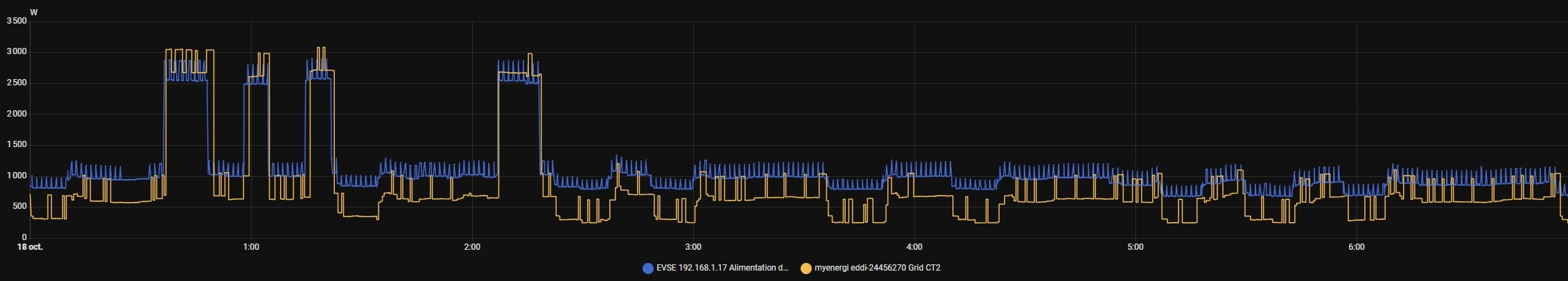

J'ai fais installé une borne V2C jeudi dernier (avec mesure par pince ampermetrique) et je trouve quelques trucs bizarres. J'ai une installation PV a coté avec routeur donc pinces ampermetriques au tableau.
J'ai comparé les 2 pinces pour la production solaire et l'alimentation reseau:
440906
J'ai un decalage significatif entre les 2 pinces, si je compare avec enedis c'est la pince Myenergi qui est dans le vrai. Pensez vous qu'il y a un soucis ou que c'est une difference tolerable pour des pinces
440909

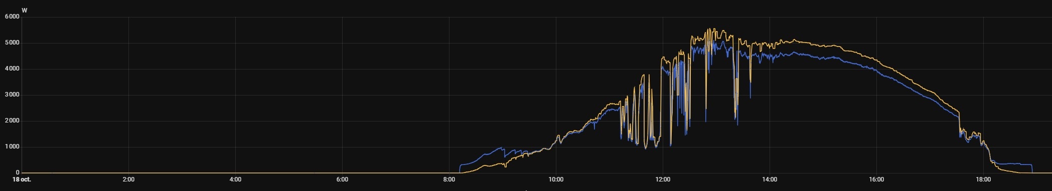

Pour la production solaire c'est mieux mais j'ai toujours des bizareries notamment au debut et la fin.

Salut, j'observe ce même décalage sur la production solaire. Je mesure avec un Shelly pro EM + le CT de la borne. (Trydan monophasé)
En début et fin de production je suis à +200W mesurée côté borne
Ecart à 0 vers les 580W à 700W de prod solaire (en début et en fin de journée)
Ecart constant de +200W la journée
Il y a peut être une notion de puissance active/réactive ?

Pour revenir sur le décalage, voici ce que je constate en début et fin de journée. Les 2 courbes du haut sont la production solaire mesurée par le shelly et par la borne. La courbe du bas est le facteur de puissance de la prod solaire mesurée par le Shelly.
Je constate que dès que le facteur de puissance > 0, on a déjà un décalage de ~+250W mesurée par la borne.
Une fois que le facteur de puissance dépasse ~0,8 le décalage inverse s'observe, ~-500W entre le shelly et la borne.
Et pareil le soir dans l'entre sens ...
Matin
Soir :
Journée
Je ne sais pas trop quoi en penser ... est-ce le système de mesure de la borne qui n'est pas bien "calibré" ?

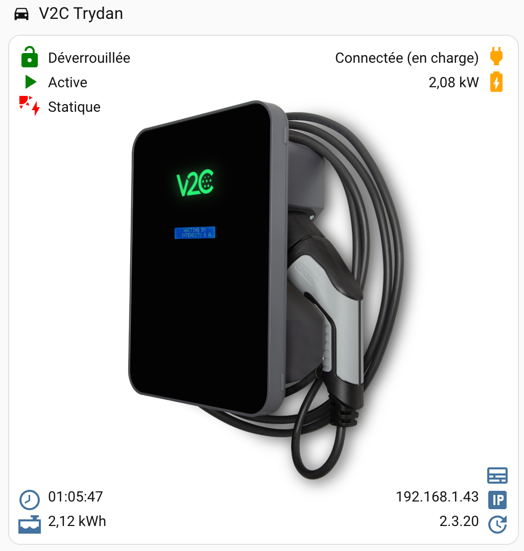

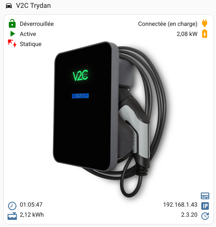

En attendant, je me suis fait une petite dalle dans HA:
