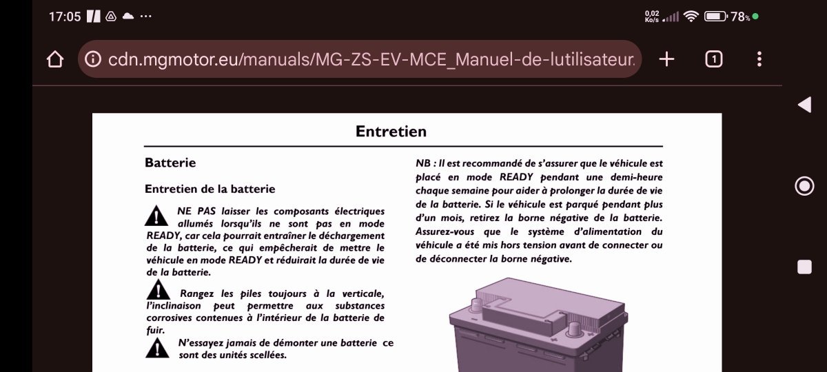

Bonsoir,
Je vous envoie une capture d'écran sur la batterie 🔋12V afin de la conserver ou débrancher la cosse moins pour non utilisation de la voiture.
Avez-vous le manuel d'utilisation ?

Merci pour le plan.
