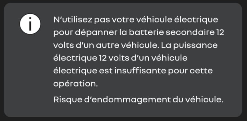

Une question que je me pose depuis un moment: j'ai remarqué que nos belles Scenic utilisaient une bonne vieille batterie 12V (je pensais que ça avait été remplacé par une petite batterie lithium plus légère... mais non).
Du coup je me pose une question: si une voiture thermique est en rade à cause d'une batterie HS, est-ce qu'on peut brancher les pinces sur la notre pour dépanner? ou est-ce qu'il y a un risque? est-ce qu'il faut "démarrer" la voiture quand on fait çà? (comme lorsqu'on dépanne avec une voiture thermique...)

Non, il ne faut pas. Cette batterie étant essentiellement utilisée pour les accéssoires et divers avec une capacité beaucoup plus faible que les batteries des thermiques. Elle n’est pas conçue pour délivrer les ampères nécessaires au démarreur de la voiture thermique cible.,
Mais je crois que c’est marqué dans le manuel.

ok je viens de regarder de nouveau dans le mode d'emploi, en effet c'est marqué noir sur blanc...
Merci!
J'ai eu un doute car la batterie est "grosse", donc semblait vraiment identique à une batterie classique
