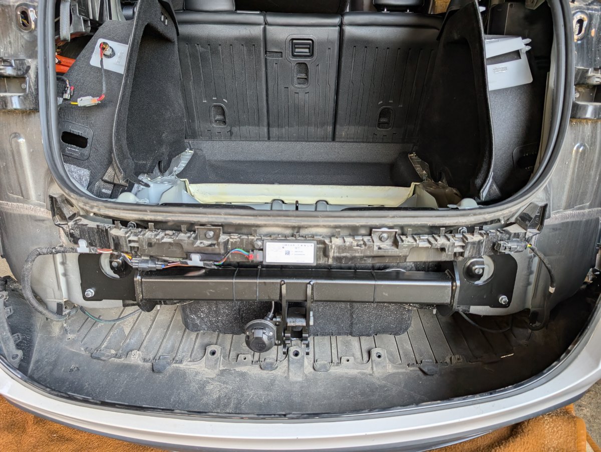

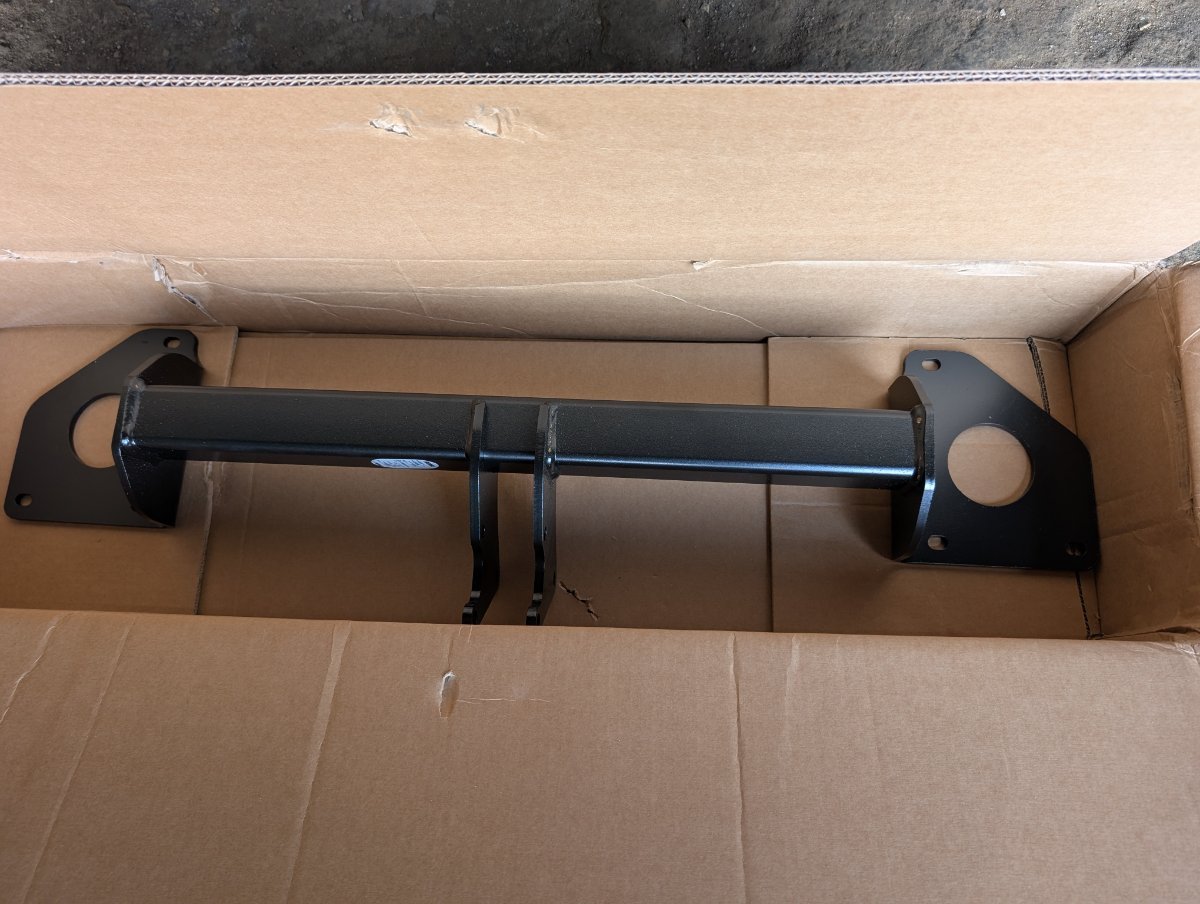

Le 23/04/2025 à 21:12, cornam a dit :
Ah j'apporte une précision sur ce que je disais que ça rassemble à la barre d'attelage Brink. Celle présentée ci dessus possède deux pièces pour couvrir les 3 vis / points d'attache.
IMG_9192.thumb.jpg.88095004f9c3da269f6c78ba5041eb6a.jpgIMG_9094.thumb.jpg.a4e96d2f053b2d60e2333d1c158f25ff.jpg
La Brink a un plateau en une seule pièce solidaire de la barre. Perso je préfère grandement.
Oris (Bosal) ne débute pas dans le domaine de l'attelage: je fais donc confiance à leur BE. Jamais eu de soucis jusqu'ici (j'ai installé plusieurs attelages de cette marque sur d'autres véhicules avant ça).
À priori la voiture n'avance pas en crabe depuis l'installation...🤣
Je n'ai pas d'actions chez eux, simple point de vue!

oh entièrement d'accord la dessus. Je ne faisais que donner mon opinion comme toi. Nous n'avons pas faits d'analyses des forces mécaniques et résistance des matériaux :))

Oui c'est vrai qu'instinctivement, c'est étrange que ce soit en deux parties plutôt qu'une seule. Après en effet, j'imagine qu'ils ont fait des tests de traction ou autre pour valider leur montage.

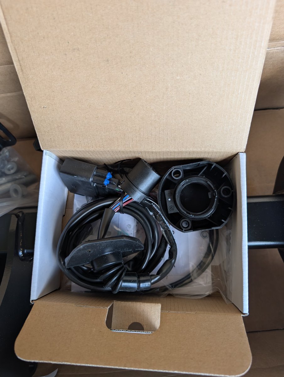

@leguignolo pourquoi as-tu acheté le faisceau si tu es sur de ne jamais tracter ??? Tu pouvais prendre pour le même prix (voir moins cher) un support pour plaque avec feux sur batterie non ?
sue de toute façon il te faudra pour la plaque d’immatriculation

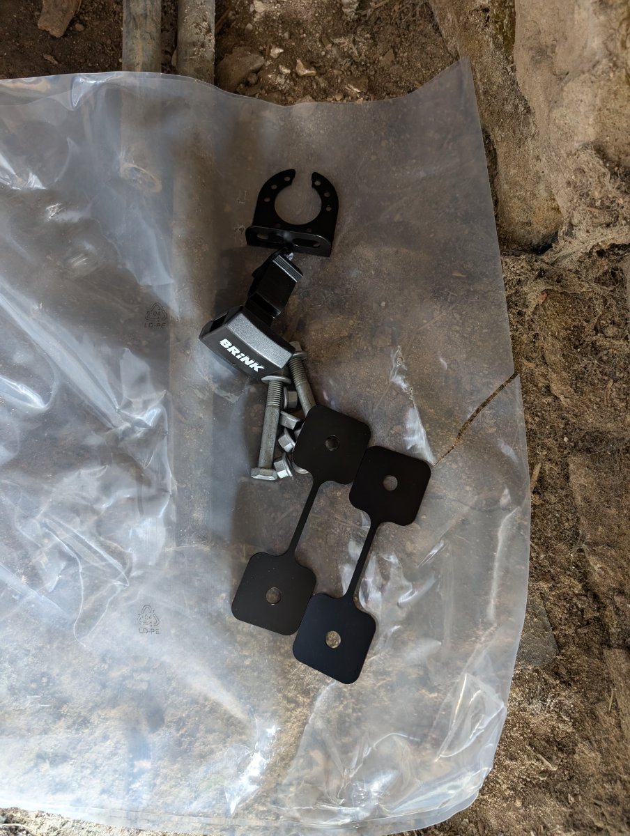

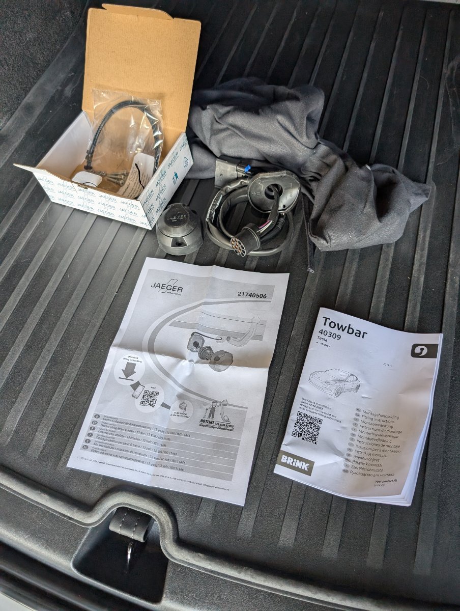

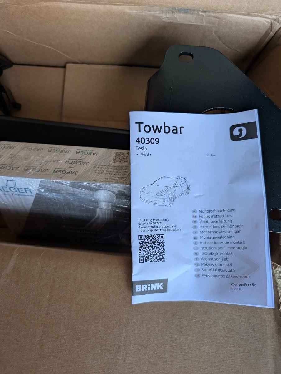

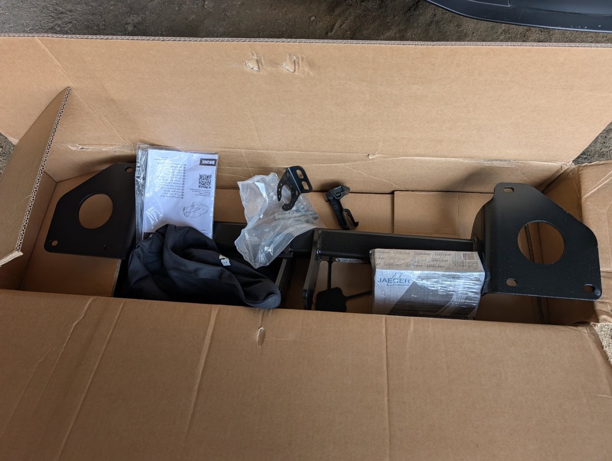

Attelage Brink reçu, j'essaie d'attaquer le montage ce soir.
Pour l'instant ça semble l'attelage mécaniquement le plus simple que j'aie vu (deja installé sur Mégane 3, Clio 2, 206 CC, Twingo RS, BMW série 3 de 2001...)
1- trouver le bon attelage : Brink 4030900
2- trouver le bon faisceau : Jaeger 3TE07
3- Se faire livrer par ces **** de Chronopost.
4- ouvrir le colis et contrôler que tout est en ordre, mettre à la poubelle les agrafes qui tiennent les cartons (une crevaison est si vite arrivée...)
5- mettre de côté les manuels (et quitte à passer pour un faible, les lire)
6- mettre de côté les ferrures, le faisceau, l'attelage, la boule
7- vérifier qu'on a [insérer la boisson de son choix] au frais en quantité suffisante
8- regarder une vidéo ou deux de démontage du pare-choc arrière
9- se lancer

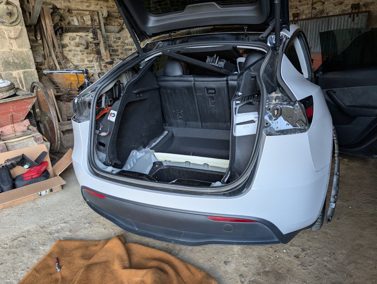

Une vidéo bien expliquée :
Les outils nécessaires sont détaillés dans la vidéo, mais en gros :
Une caisse à outils avec différentes douilles et tournevis
Une clé dynamométrique pour serrer au couple
Un outil plastique pour déclipser
Une bombe de WD40 (arroser de WD40 entre les jonctions du parechoc permet de simplifier le démontage ;))

1) Oui et n’oublie pas la rallonge pour les douilles et/ou la clé dynamométrique.
2)as-tu bien un Y une made in Berlin ?
3) Afin de pouvoir démonter dans  la crash bar dans le futur ?
pour le WD40 mmmmhhhh je n’en ai pas mis et je me pose la question de la pertinence. Je ne le conseillerai pas à d’autres. Car il faut bien protéger les pas de vis afin qu’il n’y en ai aucune goutte dessus ; sinon’ ça réduit la fenêtre de couple de serrage permettant une bonne fixation. Ce faisant augmente le risque de désserrage dans le temps (AMHA).
pour le démontage du PC arrière et le montage de la barre les photos du début du fil sont suffisantes. (Enfin elles l’ont été largement pour moi)
j'ai tellement de fois pesté contre des gars qui avaient des portes vélos avec les vélos qui cachaient les feux stop que je me suis toujours promis de ne jamais faire pareil

Quitte à poser un attelage, pourquoi faire l'économie de 100€ de faisceau ? Si un jour tu as besoin de tracter même une petite remorque en vacances pour aider des amis, tu seras bien bête si tu n'as pas de faisceau 😛

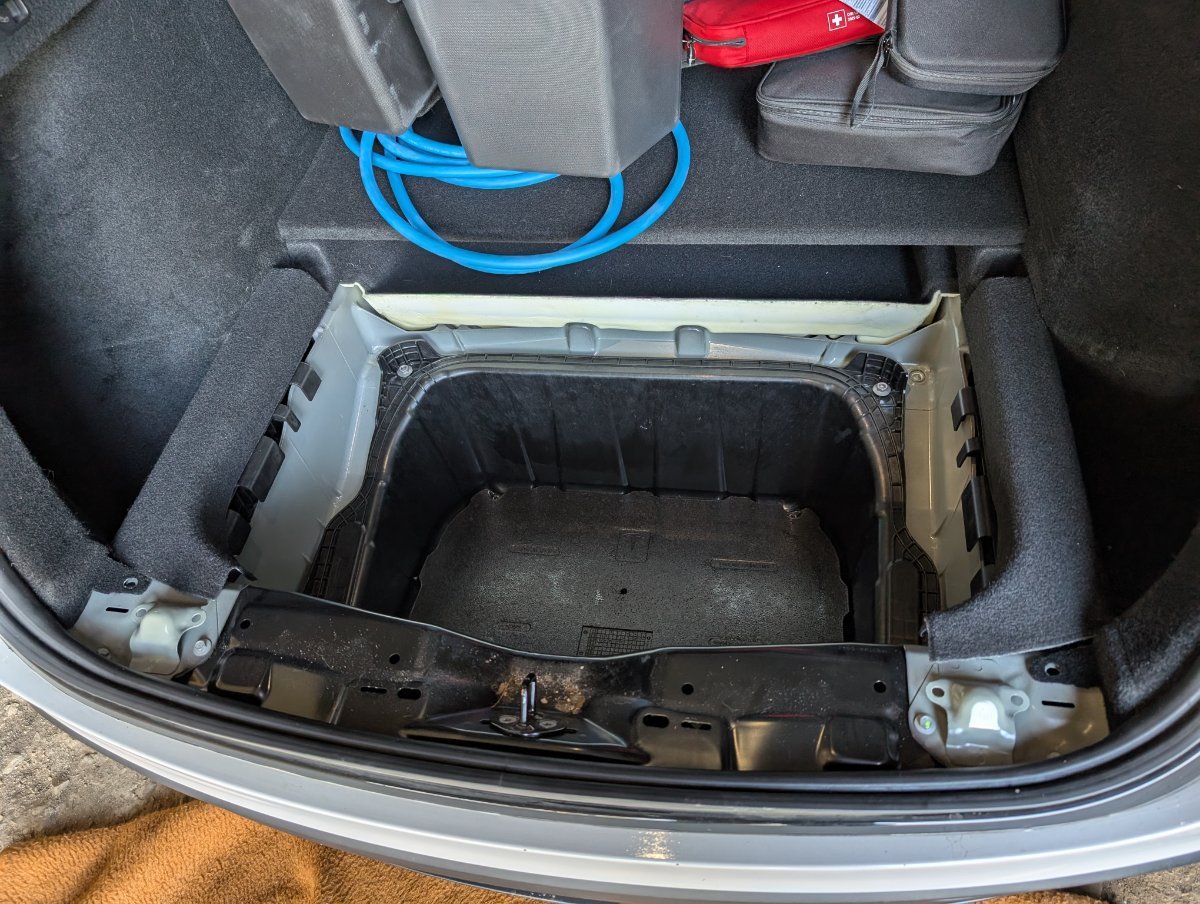

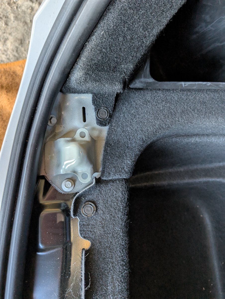

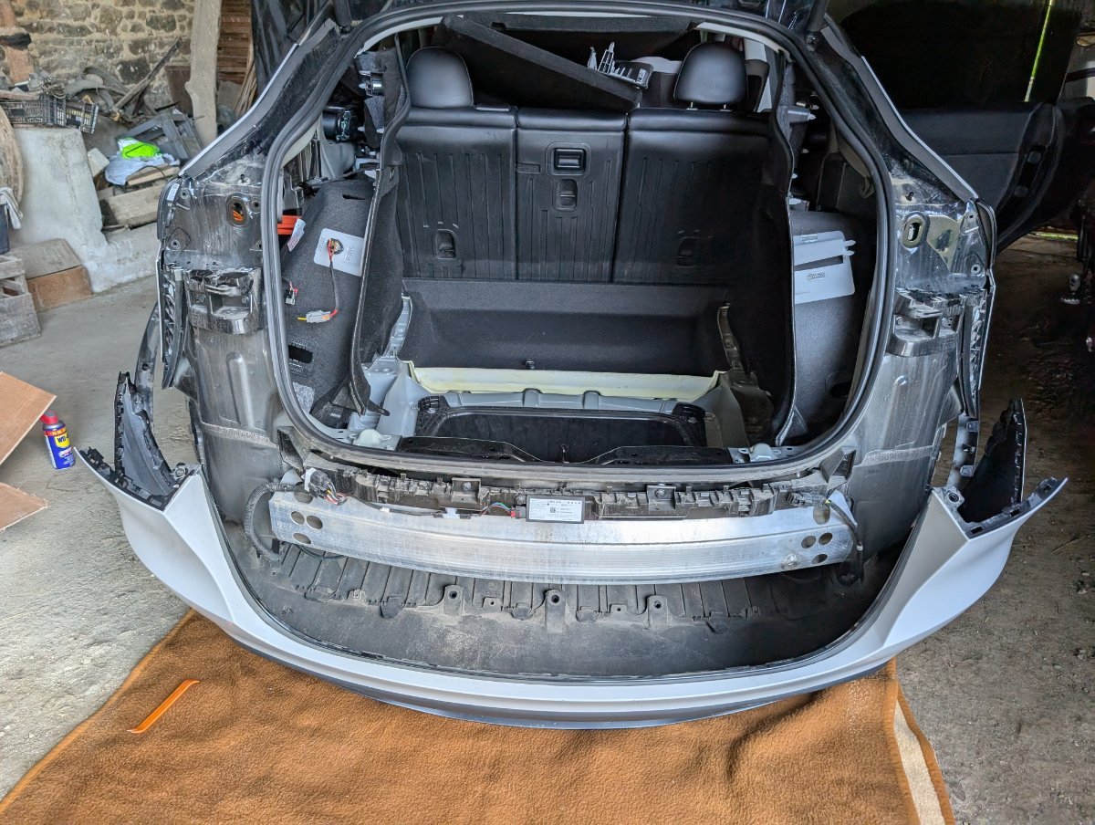

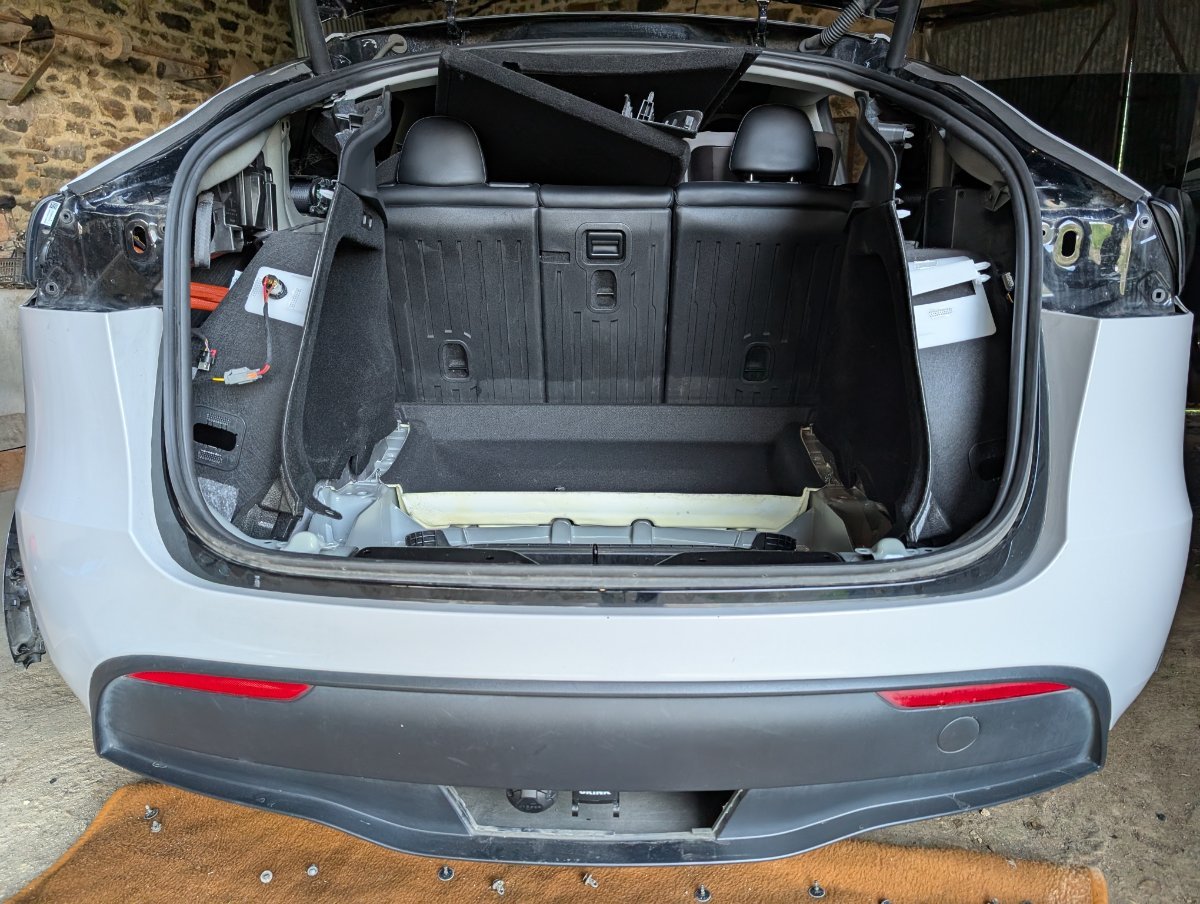

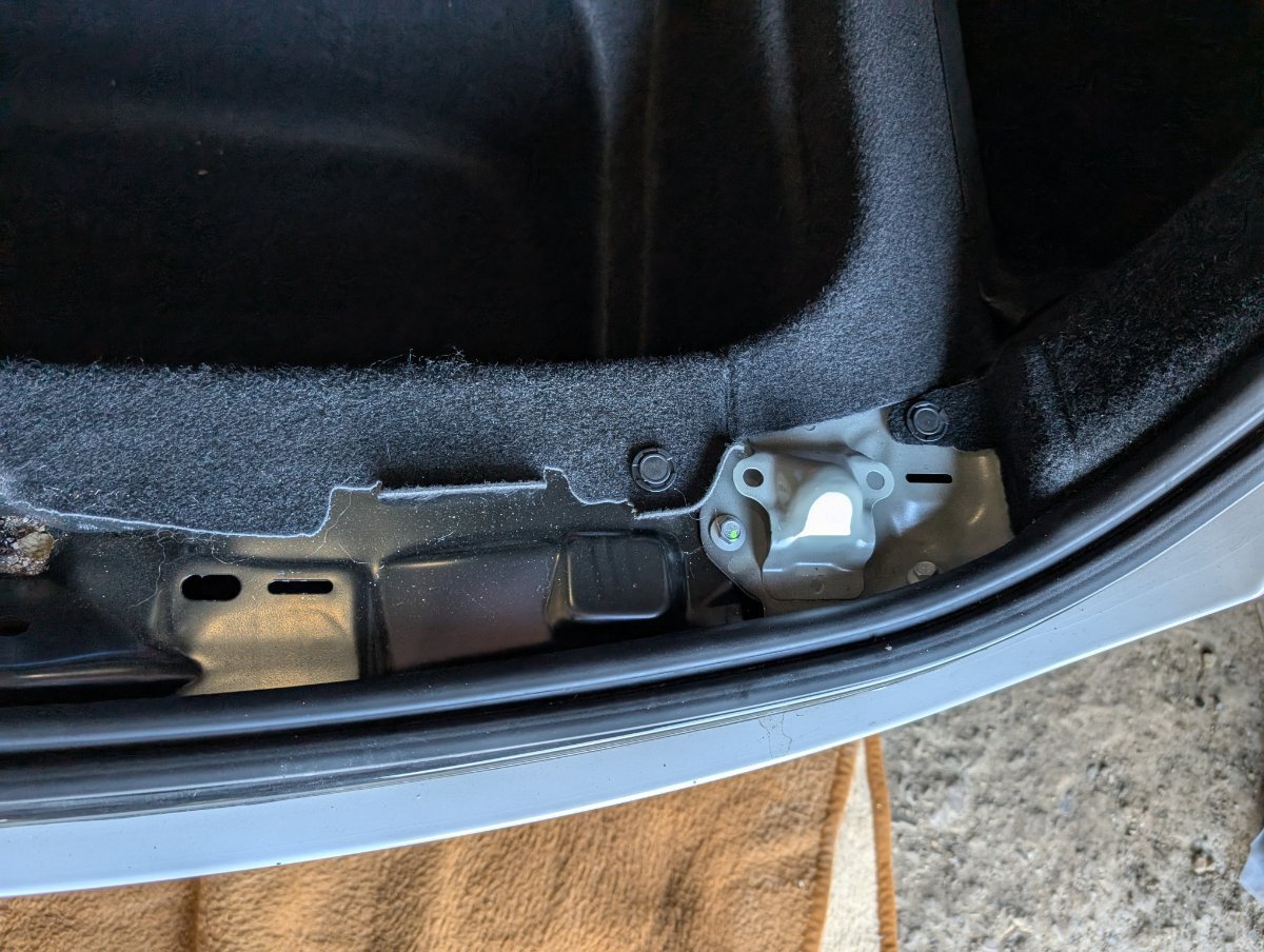

Pose effectuée.
2h30 en prenant mon temps, et en passant un coup d'aspi sur les pièces au remontage (le précédent proprio avait surement des animaux).
Quelques difficultés :
- sortir le parechoc
- Pour accéder aux boulons de maintien de la barre de renfort (qu'on retire), il faut avoir une douille longue de 15
- régler l'angle du connecteur du faisceau : trop "droit", le capot touche sur l'ouverture du parechoc, trop incliné, on ne pourra pas brancher.
Sinon RAS, ca se fait bien !
Modifié par Trej
Partager ce message
Lien à poster
Partager sur d’autres sites
