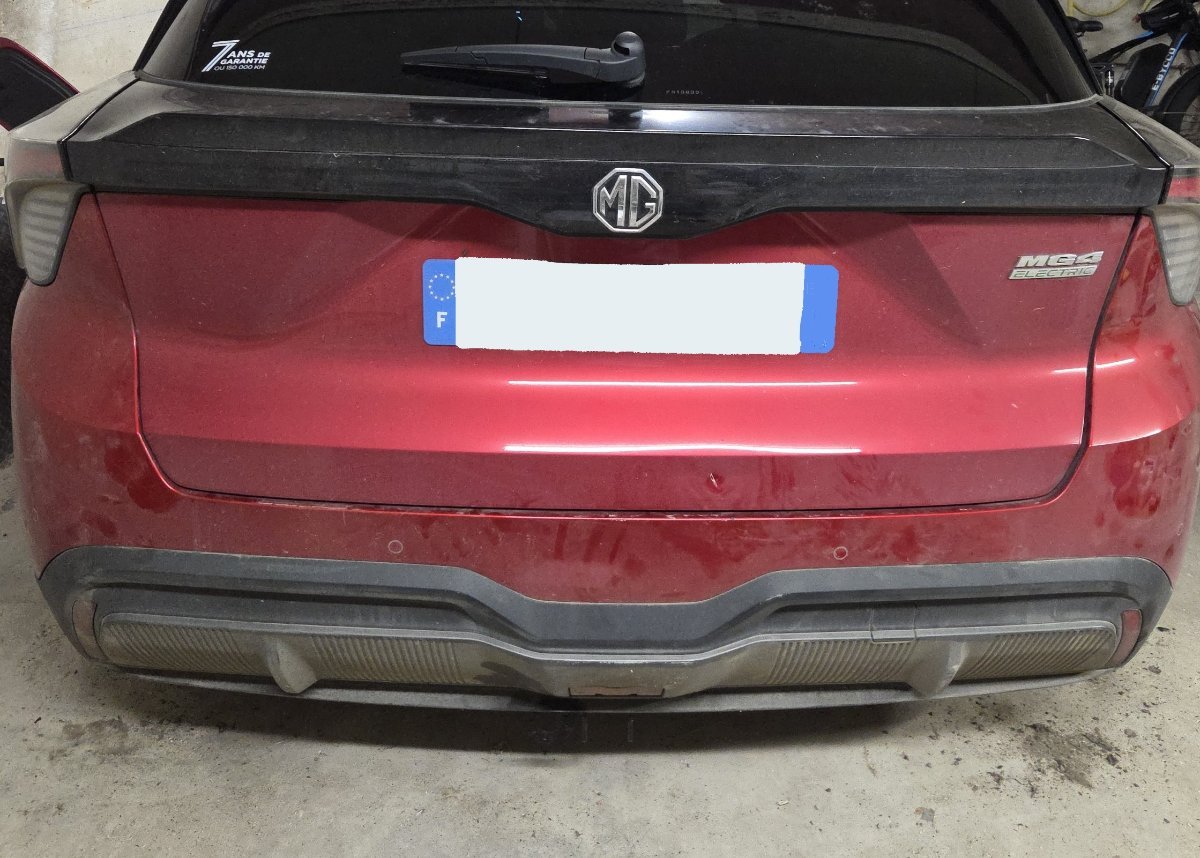

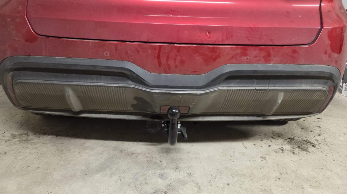

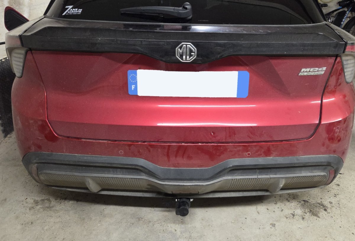

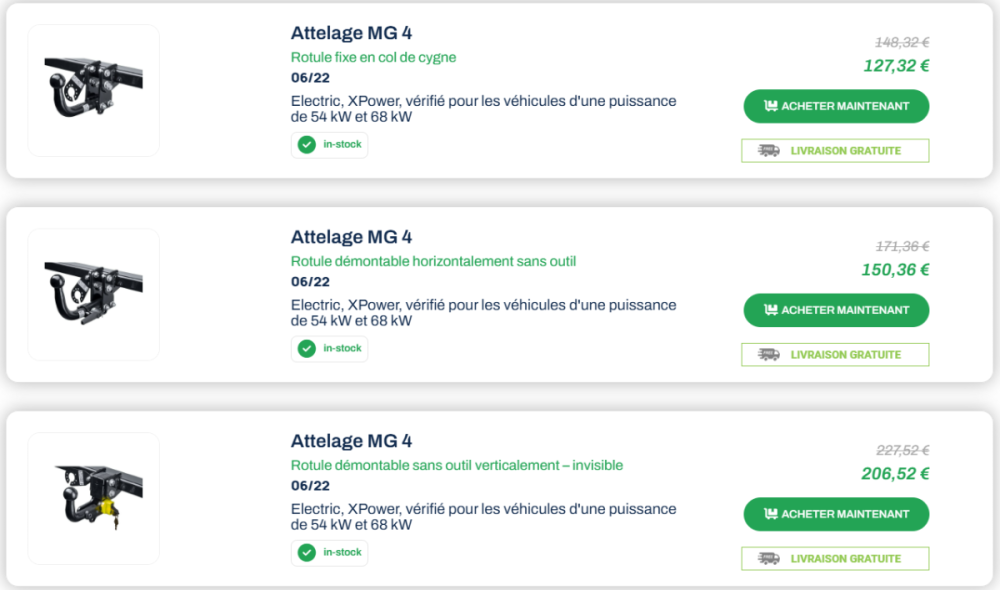

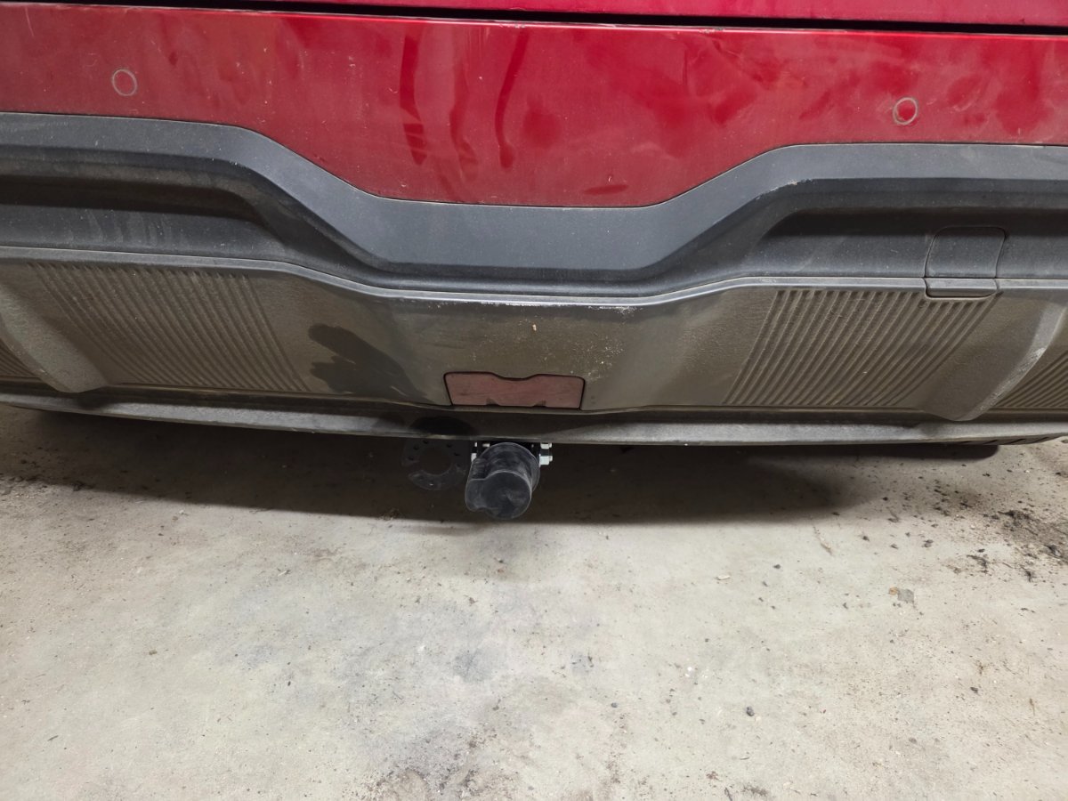

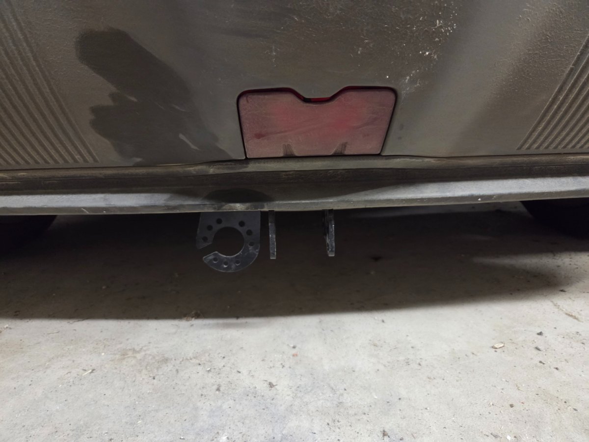

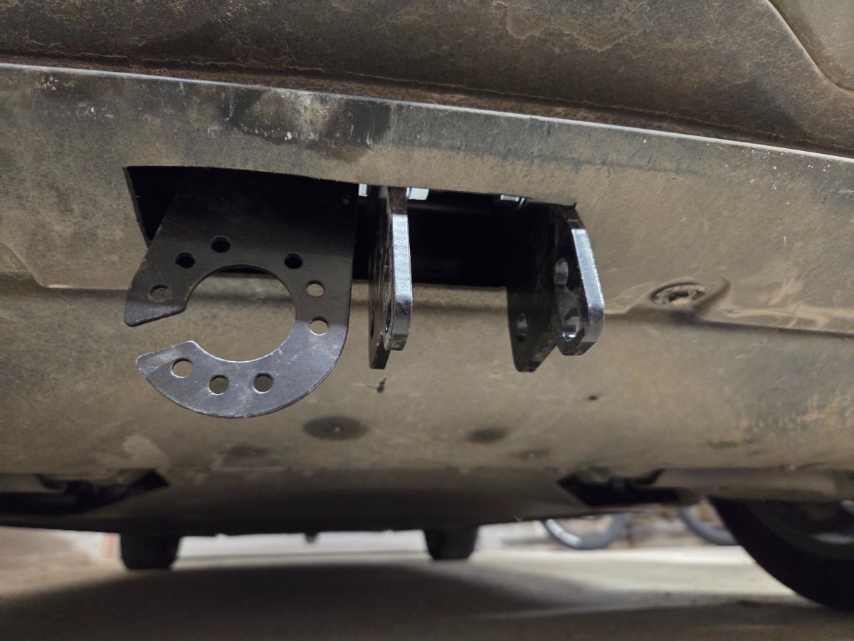

Salut, sur ma Luxury V1 (juin 2023), j'ai monté un attelage Witter avec un faisceau spécifique Mg4 depuis octobre 2023. Pas de sapin de noël, invisible, et monté moi-même: j'ai dû poster des photos. Concernant le prix, il faut faire le calcul, je crois être aux alentours des 700 €uros.
Le 06/04/2025 à 14:14, RomainD2 a dit :
Je vois aussi un kit défiant toute concurrence, bon, démontable avec clé, mais l'attelage et le faisceau universel pour 179€ ! https://www.carpratik.com/attelage-attelage-umbra-rimorchi-pack-col-de-cygne-faisceau-universel-multiplexe-7-broches-attelage-mg-attelage-mg-4-produit-53016.html
ça va encore me faire réfléchir cette histoire !
Est-ce que tu as fait un choix depuis ? Et est-ce que quelqu'un a plus d'infos sur ce modèle de chez Carpratik le "LR Towbars" justement ?
Il existe en version démontable avec outil (129€), démontable sans outils sans clé (149€) et démontable sans outils avec clé (229€).
Ils sont tous marqués comme "invisible" et le dernier ressemble beaucoup au Witters visuellement donc c'est potentiellement bien plus intéressant en prix que le Witters ou le Oris (400€ et 390€).
À prendre avec un faisceau spécifique ECS chez France Attelage pour éviter les problèmes de garanties (153€ en 7 broches, 166€ en 13 broches). Ça ferait 382€ au total pour une version invisible démontable sans outil avec clé avec faisceau spécifique ECS c'est plutôt tentant.
Le seul truc qui me gêne c'est que sur le site Carpratik ces attelages LR Towbars sont catégorisés dans "de 06/2022 à 07/2023", il n'y a que le Aragon dans "07/2023 à aujourd'hui" ce qui voudrai dire qu'ils ne sont compatibles qu'avec les V1 et pas les V2 ?
Ça me parait assez bizarre parce que de ce que j'ai vu dans ce fil la "ferraille" est identique entre les V1 et V2 il n'y a que le faisceau qui a changé.
Le 17/04/2025 à 18:06, Fredhouille a dit :
Oui j'ai vu les photos en remontant le fil c'est très propre effectivement mais il est un peu cher d'où l'idée de prendre un Oris ou LR qui est vraiment peu cher mais on n'a pas de retour sur ces modèles sur une MG4.

Carpratik m'a répondu ils m'ont confirmé que le LR Towbars est bien compatible. Ils m'ont également donné le lien du faisceau spécifique Jaeger à 164€ chez eux à prendre avec compatible avec ma V2.
Cependant je pense que je vais plutôt prendre le faisceau spécifique ECS chez France Attelage qui a l'air mieux de ce que j'ai lu ici (notamment de @3L3ctroNuc). Il me reste donc juste à choisir entre le modèle démontable avec ou sans outil et entre le faisceau 7 broches ou 13 broches (je ne compte pas mettre de caravane c'est juste pour la remorque pour aller à la déchetterie et éventuellement un porte-vélo).
Démontable avec outil (129€) :
https://www.carpratik.com/attelage-mg-4-produit-52416.html
Démontable sans outil non verrouillable (149€) :
https://www.carpratik.com/attelage-mg-4-produit-53017.html
Démontable sans outil verrouillable avec clé (229€) :
https://www.carpratik.com/attelage-mg-4-produit-53019.html
Faisceau 7 broches (153€) :
https://www.france-attelage.com/mg/4/a-partir-de-juillet-2022/faisceau-specifique-7-broches-pour-mg-4-0723-56459
Faisceau 13 broches (166€) :
https://www.france-attelage.com/mg/4/a-partir-de-juillet-2022/faisceau-specifique-13-broches-pour-mg-4-0723-56460
Je vous tiendrai au courant de ce que ça donne si j'en installe un.

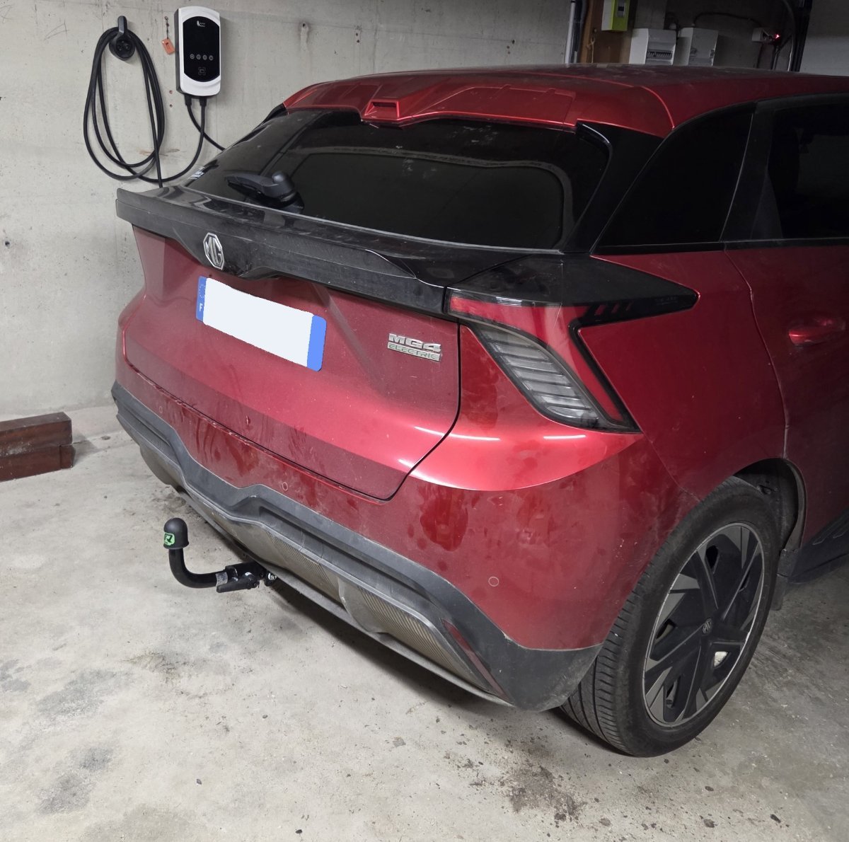

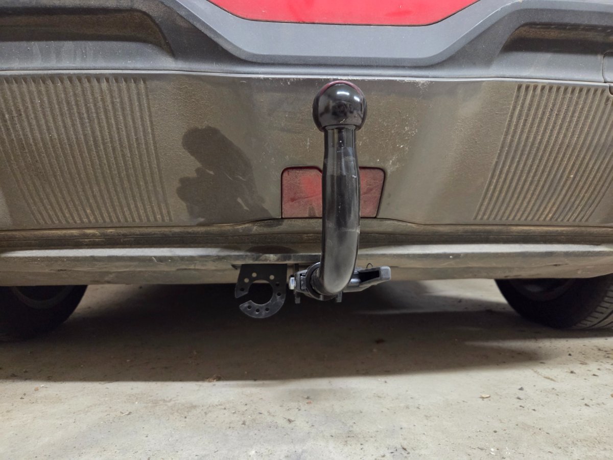

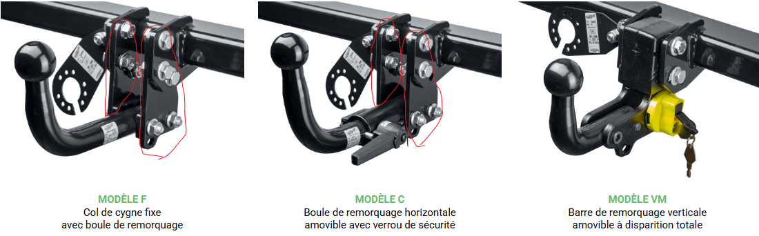

Pour info l'attelage Umbra Rimorchi que j'ai pris chez Carpratik et qui existe en 3 versions (avec outils, sans outils et verrouillable) est aussi chez ToutAttelage.fr et il revient moins cher là-bas car la livraison est gratuite :
https://www.toutattelage.fr/10626-4
En plus on peut y télécharger la fiche technique avec la notice de montage.

Je viens de recevoir et de monter le UMBRA en version démontable sans outils sans antivol, j'ai pris quelques photos. Maintenant j'attends le faisceau qui n'était pas en stock.
La découpe est bien invisible car elle est en dessous mais dans cette version il reste toujours le support du crochet avec son cache plastique qui dépasse un peu. Je pense que ta version sera effectivement un peu plus discrète.
Cela dit je ne trouve pas ça très gênant et je trouvais que ça ne valait pas de mettre 100€ de plus pour celui avec antivol pour mon utilisation. Au pire si je veux vraiment que ce soit discret je peux toujours sortir une clé de 18 et démonter la partie "attache rapide" avec le cache plastique, dans ce cas là ça revient à la version "démontable avec outils".
Tout démonté :
Support pour attache rapide monté :
Tout monté :
Si, il peut pivoter autour de l'axe de la vis qui le tient au-dessus donc je pourrais le rabattre vers la gauche pour le remonter mais ça veut dire qu'il faudrait agrandir le trou dans le cache en plastique sous la voiture, j'ai préféré faire le trou le plus petit possible.
On voit bien la différence entre les modèles sur le site de Umbra Rimorchi.
Les 2 pattes qui sortent par le trou sous la voiture sur la première photo que j'ai envoyé sont celles en rouge ci-dessous :
La différence entre le F et le C étant qu'avec le F on fixe directement la boule sur ces 2 pattes alors qu'avec le C il y a une pièce en plus qui sert d'attache rapide.
Pour le VM il n'y a pas du tout ces 2 pattes, à la place on fixe directement l'attache rapide avec verrou sur la partie principale de l'attelage. Tout le reste est identique sur les 3 modèles donc la grosse pièce principale qu'on fixe au châssis et le support de prise sont les mêmes.
Ça veut dire qu'avec ta version VM tu ne devrais rien avoir du tout qui sort du trou sous la voiture quand la boule est démontée.
