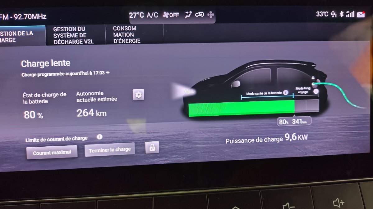

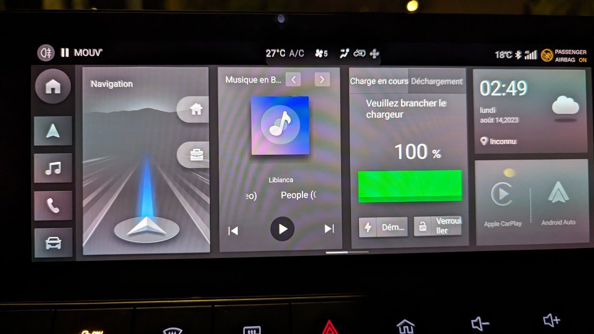

Il parle du bouton "Déverrouiller" sur l'écran principal de la voiture, à côté de "Démarrer la charge" sous le pourcentage de batterie PXL_20230814_004921847.thumb.jpg.07ebe26da9ee8c985ae0d31f98336f2a.jpg
Le 18/08/2023 à 19:11, Mouss87 a dit :
Exactement.
De mon côté je n'ai pas compris à quel cadenas @Gidu fait référence.
Le mien est aussi accessible dans le développé de la page recharge :

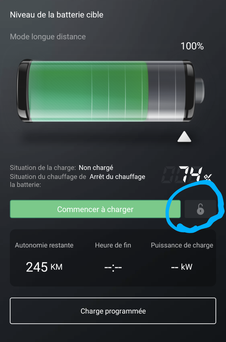

Il parle du bouton dans l'application iSMART, dans gestion de la charge
Je parlais du cadenas de l'application sur le smartphone, donc si vous n'avez pas de réseau, on ne peut pas libérer la prise via le smartphone !
