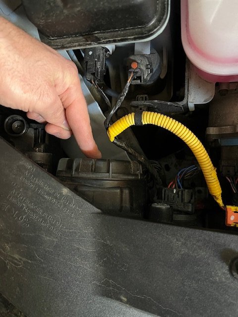

Commencez par ouvrir le capot et à repérer les gros couvercles derrière les phares :
Faites lui faire un quart de tour, puis retirez-le. Ça peut être difficile à retirer car il y a un joint d’étanchéité qui retient tout. Mais ça finit par se retirer :

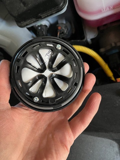

Le dessiccateur est le truc dans la pochette blanche. Prenez un tournevis pour retirer la "grille" en plastique qui le maintient.
La pochette blanche est dure, complètement solidifiée. C’est normal : c’est signe qu’il est saturé et qu’il n’absorbera plus d’eau.
Retirez-le.

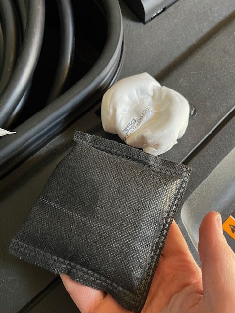

Ci-dessous, l’ancienne pochette (blanche) et la nouvelle (en noire), qui prend la texture d’une pochette de sable :

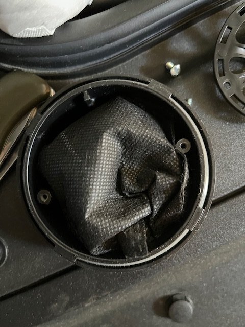

Placez ça dans le couvercle :
Revissez la grille, puis remettez tout ça en place.

— la couleur noire / blanche est seulement du packaging.
— on peut acheter ça en version "genuine" de chez Hyundai. On en trouve aussi sur Amazon : https://amzn.to/431sDng
— le produit dessicant d’origine est du chlorure de calcium anhydre. C’est un bon dessicant utilisé dans tous les petits endroits clos. Ce n’est pas toxique, mais reste irritant car il assèche la peau (n’ouvrez pas le sachet). Celui du lien d’Amazon est soit le même produit, soit du gel de silice (j’ai pas regardé).
