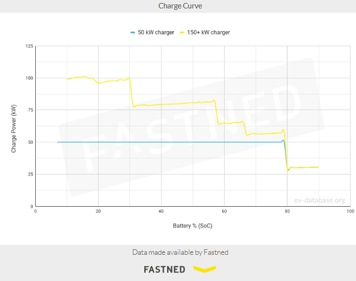

Si on chargeait des cellules Li-Ion directement, c’est 0.8C donc 40 kW qui serait la puissance la plus élevée puis une recharge quotidienne. Cette valeur serait appliquée jusqu’à 80 % puis l’intensité diminuerait jusqu’à 100 %.
Quand on voit la courbe de recharge de la plateforme Stellantis. On voit bien que la courbe 50 kW est assez conforme à la charge idéale (bien qu’elle soit un peu plus élevée que le 0.8C idéal).
La charge 100+kW est rapidement dégradée, mais tellement pratique lors d’un déplacement.
Modifié par sim_v
Avant la mise à jour on avait une courbe moins intéressante ou il valait mieux arrêter la charge à 70% en 50 ou 100 Kw
