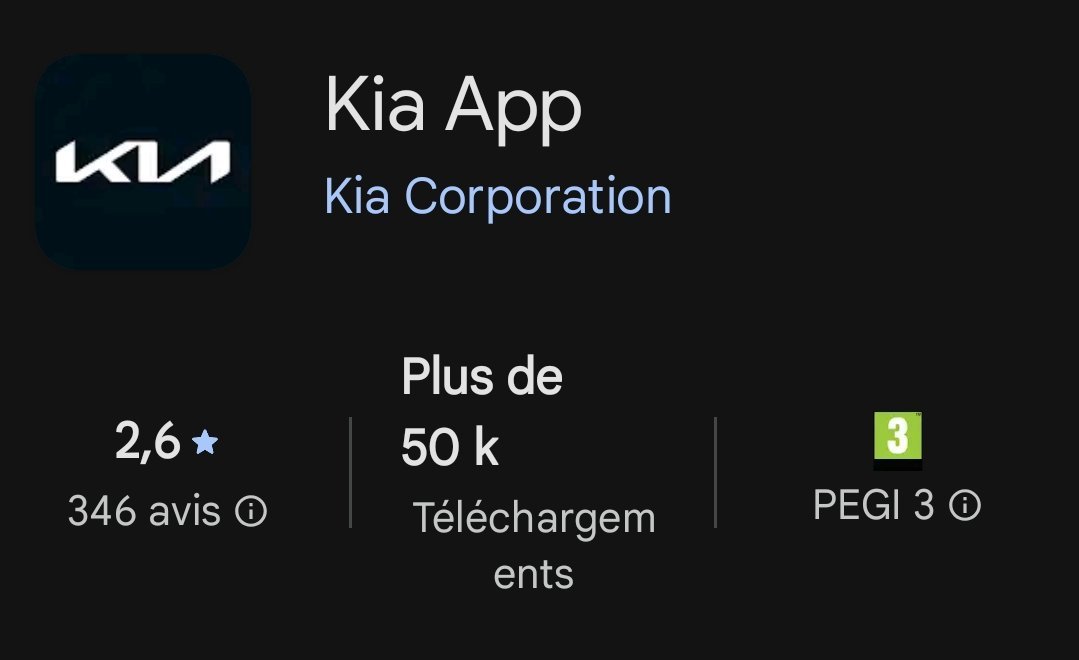

Est-ce que le problème ne viendrait pas du fait qu'il faut maintenant installer la nouvelle app ?
>  "Kia app" (sur App Store et sur Play) qui remplace les 3 app Kia Connect, Charge et Owner's manual.
J'ai fait la bascule il qqes jours tout fonctionne correctement.

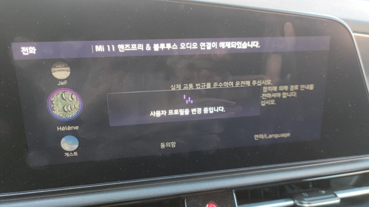

J'ai eu un truc bizarre dans mon véhicule aussi: il y a quelques jours, j'entre dans le véhicule et les boutons favoris (étoile/étoile/mode) étaient réinitialisés, écran d'accueil remis par défaut, dans être intervenu.
J'utilise actuellement l'app Kia [tout court], j'ai du remettre mon login mais ça m'arrivait déjà avec Kia connect.
l'App fonctionne, j'ai utilisé la climatisation à distance hier.
Ce matin, ma femme a constaté en démarrant que son interface était "en chinois" (je suppose en coréen peut-être). Nous avons chacun un profil pour le positionnement siège/rétro/customisation.
On aurait pas qqchose qui se serait passé chez Kia? Perte de serveur, piratage, que sais-je ? Ils sont peut-être occupé à tuner la comm entre leurs serveurs et les véhicules ??

Heureusement, en bas à droite il y a avait le mot "language" 😄.
Sinon, une petite traduction visuelle avec Google Lens marche pas mal, c'est ce qui m'a permis de voir que c'était du Coréen (ma femme n'ayant eu aucun scrupule à faire l'amalgame avec le chinois 🧐)
