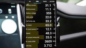

Sur SMT, c'est précis à 0.1 prés :
Par exemple :
Scan My Tesla - Toutes les infos techniques sur votre Tesla - Page 2 - Tesla  - Forum Automobile Propre
Scan My Tesla
Scan My Tesla - Toutes les infos techniques sur votre Tesla - Tesla - Forum  Automobile Propre
Petit truc rigolo, ça ne marche pas pour le buffer bas !
puisse que j'ai déjà eu 2.31 !
Ce qui est assez étonnant, et voici toutes les valeurs que j'ai noté pour ce buffer bas :
il peut évoluer toutes les 0.01 kWh, et est donc limité par la précision du message qui transiste sur le bus :
