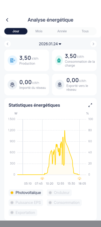

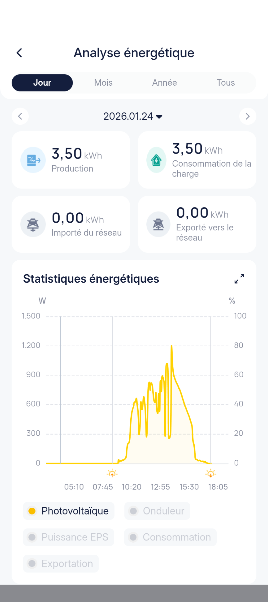

Bah on n'est pas tous égaux, dans le Nord avec 3 kWc installés...
J'ai toujours dit que le prix de l'énergie devrait être modulé selon le taux d'ensoleillement de la région.
