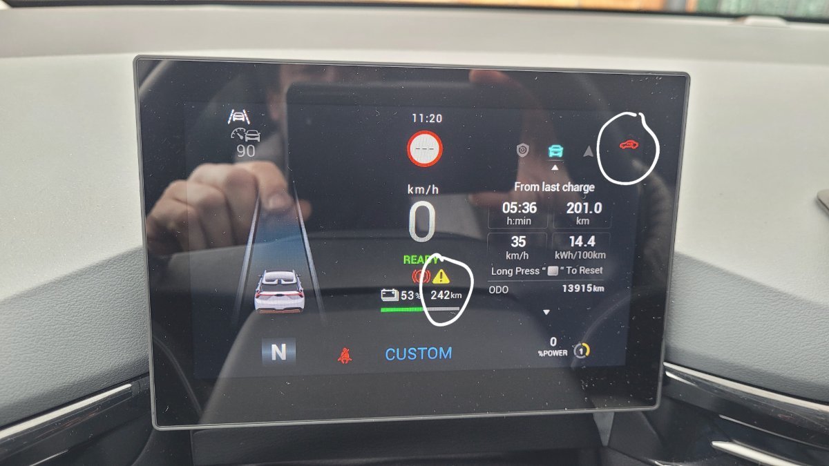

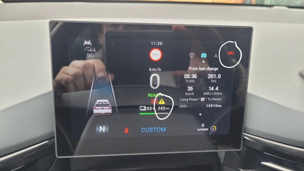

Aujourd'hui, lorsque je monte dans la voiture, il arrive environ 1 à 2 fois sur 10 que la clé ne soit pas reconnue. La pile est bonne et neuve. Cela peut se produire après plusieurs dizaines de mètres. Un symbole apparaît au tableau de bord indiquant la situation.
dans cette situation, impossible de faire disparaître le symbole sans s'arrêter, descendre du véhicule, faire gueuler l'alarme, fermer/ouvrir le véhicule à la télécommande pour désactiver l'alarme, puis remonter et redémarrer le véhicule. Si je m'arrête immédiatement lorsque le bug intervient, je peux descendre de la voiture et l'alarme ne se déclenche pas. Si j'attends trop longtemps, et si j'ouvre une fenêtre ou même vais dans l'application, je déclenche l'alarme intrusion.

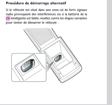

Je n'ai jamais entendu parler de ce problème... Une piste qui, peut-être, pourra te dépanner, c'est que quand ça arrive, mettre la clé au fond de l'accoudoir. Il y a un lecteur NFC qui prend le relai si, par exemple, la pile de la clé était morte.
Aucune idée si ça va marcher, mais c'est le seul dépannage qui me vient à l'esprit.

Essaie de placer ta clé là, ça évitera peut-être le coup de l'alarme :
Merci @cocole, j'avais déjà été voir dans le manuel pour voir si cette manip pouvait supprimer le défaut. Malheureusement, le témoin  de clé rouge reste actif, et l'alarme reste active. En fait le véhicule réagit comme si il n'était pas démarré et fermé à clé, alors que toute l'instrumentation est allumée. Mais par exemple, impossible de rabattre les rétros sans faire hurler le dispo. Seules les actions sur l'écran ou les commodos ne sont pas perçues comme une effraction.
