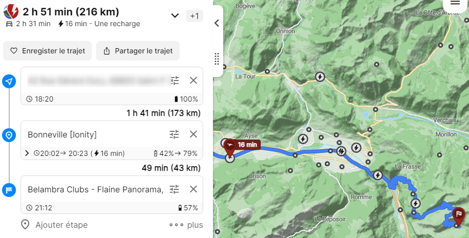

Ola, que cette info m'intéresse.
On part avec madame et les 2 chatons en montagne cette été.
Entre la dernière station Ionity et Flaine, il y a 43 km et 1200 mètres de montée.
ABRP avec une consigne de 19 kwh à 110 km/h, indique une conso de 37% (79% à 42%).
Avec une surévaluation de 30%, on pourrait arriver à 30,9 % au pire ? Vous en pensez quoi ?
Cette planification est faite avec la Standard ou la Luxury ?
ABRP connait le profil de la route et intègre déjà la surconsommation liée à la montée et la régénération liée à la descente, donc vous pouvez vous baser sur la prévision qu'il vous donne. Je l'utilise beaucoup et c'est assez fiable, sinon pessimiste, donc pas de mauvaise surprise.
Ce qu'indique la planification c'est qu'il vous suggère de recharger 37% à la borne Ionity pour passer de 42% à 79%.
L'arrivée se ferait à 57% donc la consommation depuis la station Ionity jusqu'à l'arrivée serait de 22%, ça laisse beaucoup de marge.

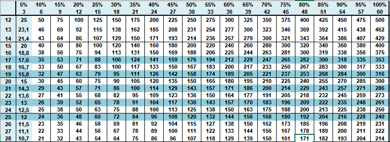

Luxury avec 19 kwh à 110 km/h que j'ai volontairement monté.
Avec seulement 45 km à tracer entre la Ionity et ma destination, je pense effectivement que je serais "large" même avec le pied lourd en montée en partant de 80%.
D'après mon tableau ci-dessous, je pourrais faire 170 km à 28 kwh de conso donc 85 km à 56 kwh de conso 🤪
J'expérimente la VE sur le terrain pour ma 1ère année en famille.
