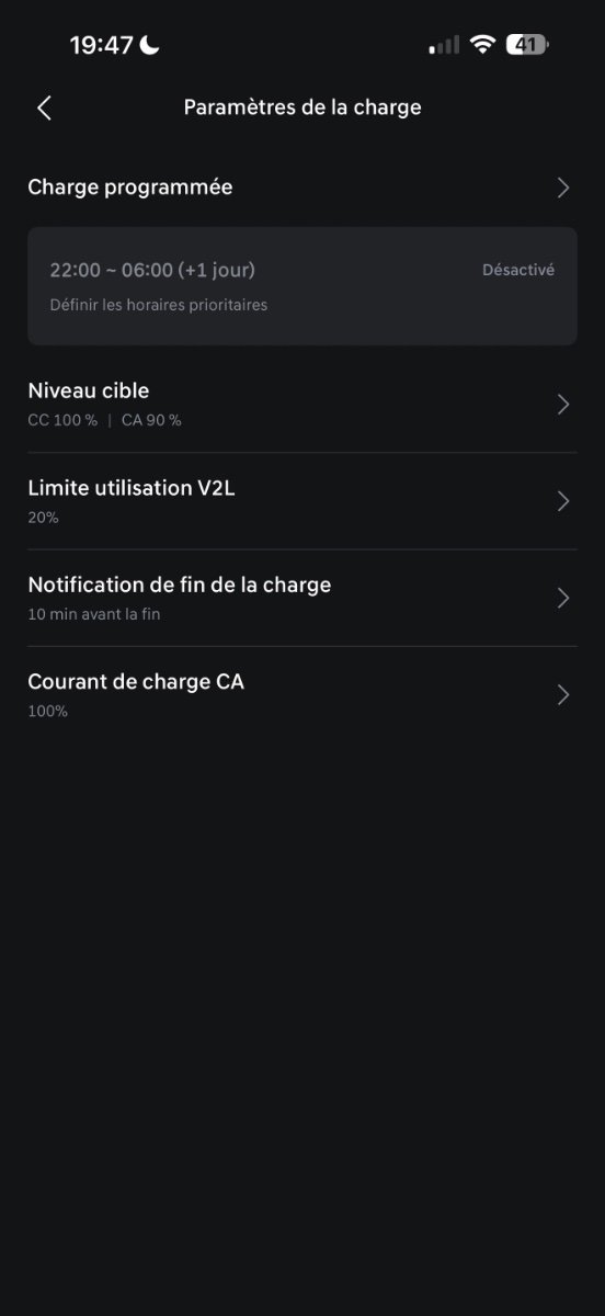

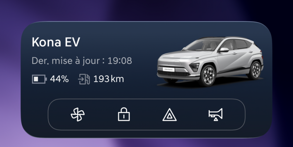

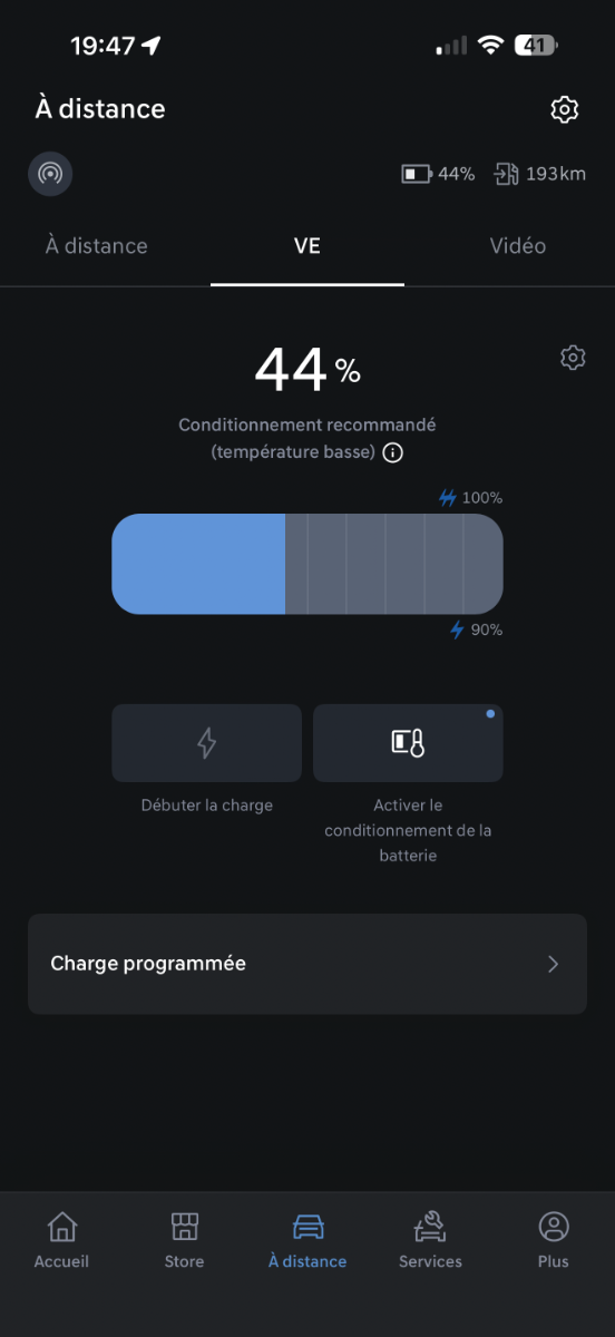

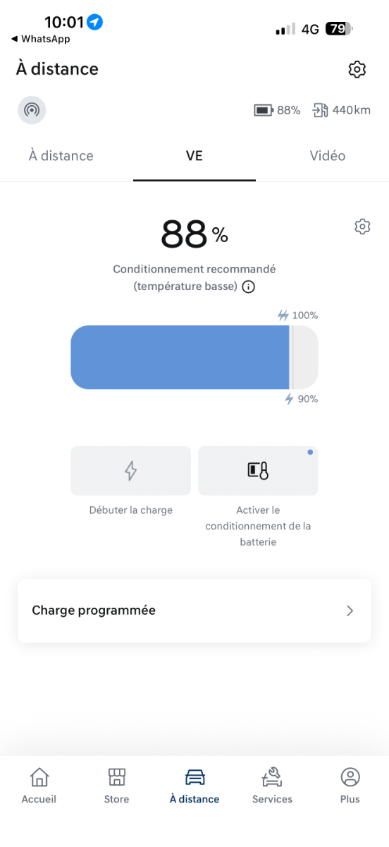

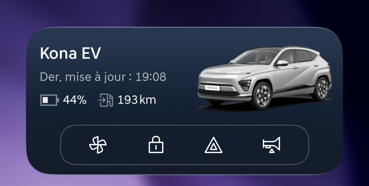

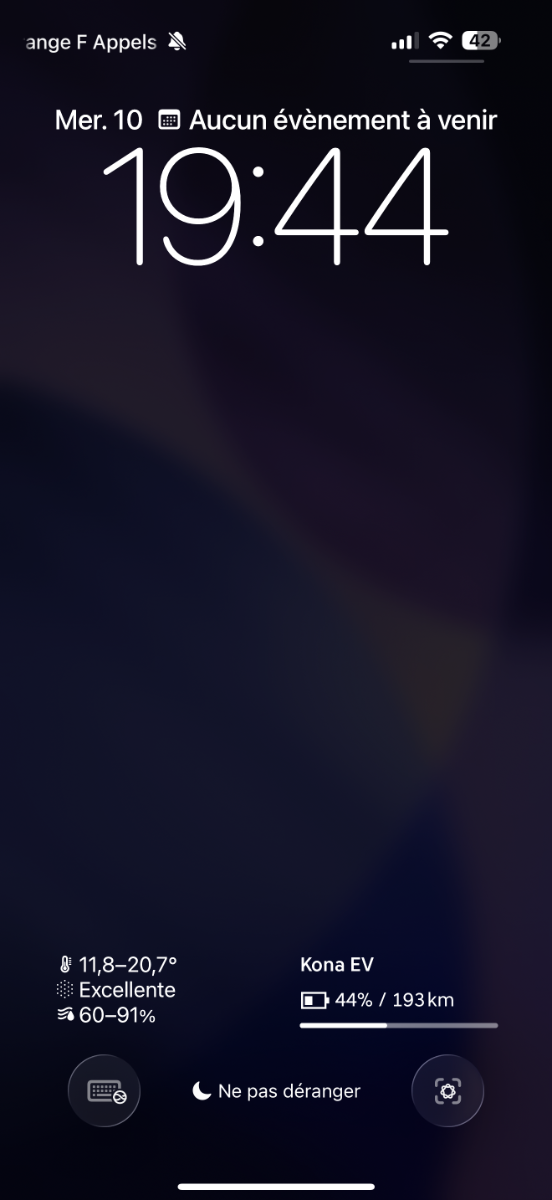

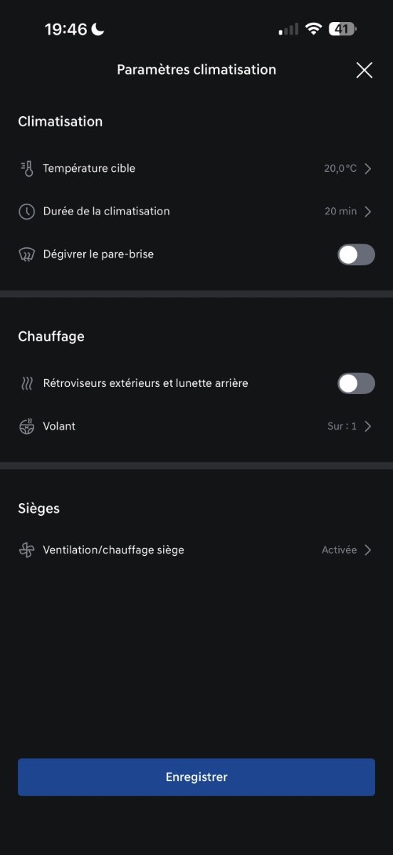

J’utilise MyHyundai depuis quelques mois, j’ai viré BlueLink dès que j’ai vu que tout fonctionnait bien. J’apprécie beaucoup, sur iOS, le widget de l’écran d’accueil ainsi que celui de l’écran verrouillé. L’appli permet de tout gérer : la recharge, le V2L, l’enregistrement via les caméras du véhicule, la Clim à distance ainsi que le chauffage/ventilation de chaque siège, du volant… bref, tout y est, un vrai bonheur. Je reproche à l’info-divertissement ccNC de ne plus évoluer, par contre l’appli c’est vraiment une belle avancée.
