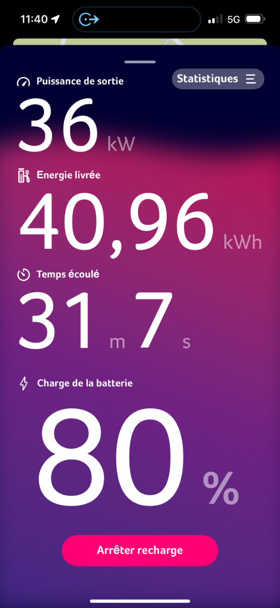

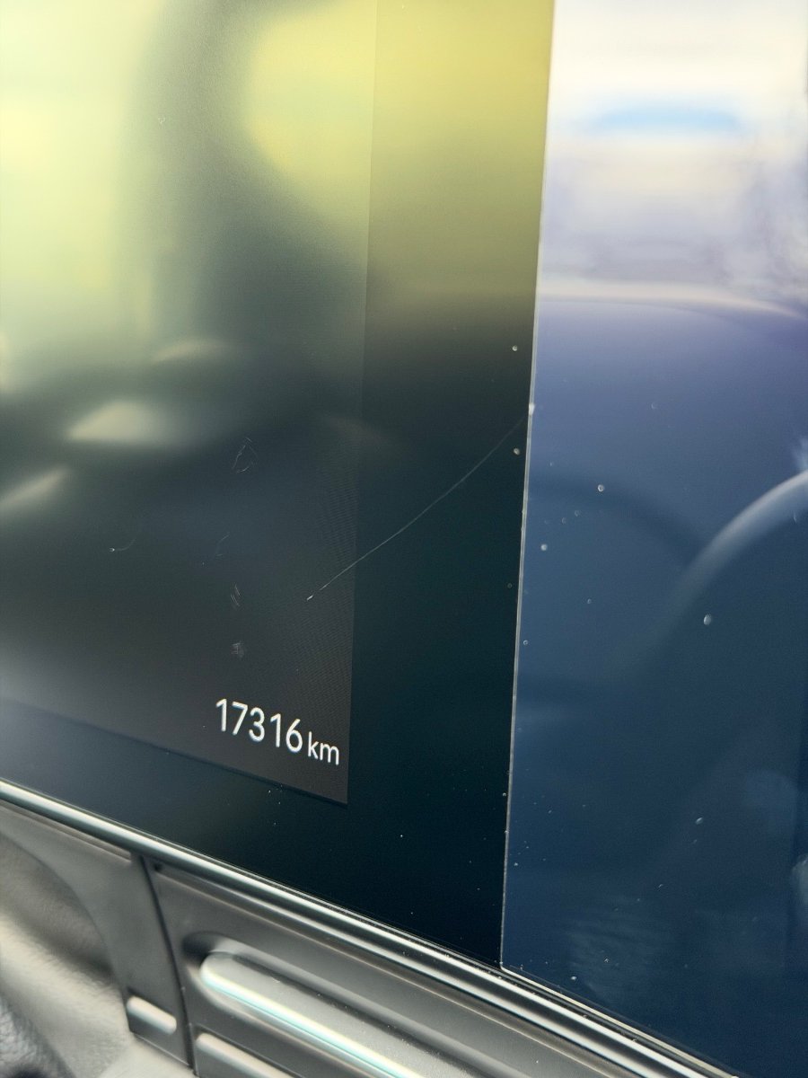

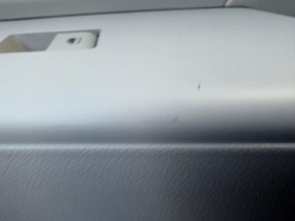

Je charge (enfin, chargeais du coup…) entre 6 et 16A selon ma production solaire, je n’ai fait qu’une ou deux charges en 32A (et encore je suis en 6kVA donc la borne limite à 24A). Mais je pense que je suis maudit chez Hyundai, mon précédent Kona avait eu droit à : - Remplacement de la batterie haute tension - Rectification de la colonne de direction - Changement de supports moteur - Changement du réducteur - Délamination de l’écran Et sur celui-ci : - Remplacement de l’écran - Défaut de peinture sur une baguette de porte (j’attends la pièce depuis 3 mois) - Et maintenant le convertisseur AC/DC Du coup, j’ai appelé ma concession, ils n’ont pas de place avant 1 mois et demi, ils m’ont dit de tomber en panne et d’appeler l’assistance Hyundai pour que ça aille plus vite. Honteux. J’ai donc appelé une autre concession, qui m’a paru bien plus sérieuse, ils me prennent en urgence mercredi. À suivre donc… -
