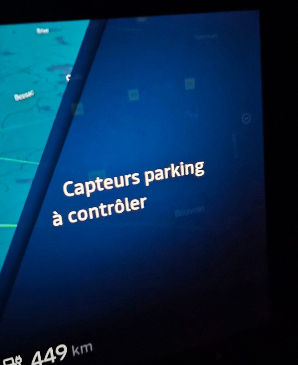

J'update encore le fil. Je viens de rouler une 100aine de km avec un porte vélo. Le résultat est plutôt positif : - l'alarme est fixé et non intempestive (lors de mes premiers tests je n'avais pas relevé une barre de maintien verticale, et avec la barre relevée l'alarme est permanente), - cette alarme est silencieuse et discrète (on peut afficher autre chose au tdb), - aucun capteur de parking ne fonctionne - toutes les caméras fonctionnent - l'alerte d'angle mort fonctionne - la conduite semi autonome également -

Petites nouvelles : le service client multimédia m'a orienté vers les guides Renault en anglais (mais ce sont les mêmes que les français), puis m'a conseillé de me rendre dans une concession. Je sens que ça sera du temps perdu pour tout le monde. Le "capteur de parking à contrôler " inhibe tous les autres capteurs (avant et latéraux). Je vais peut être demander à France attelage de me monter un faisceau ayant la fonction prévue sur ma commande (desactivation automatique des capteurs de stationnement AR) bien que c'est ce que je voulais éviter avec tous les problèmes auxquels vous faites face (disparition des capteurs arrière "definitive" si pas de reset chez Renault ou pas de création de nouveau profil). Mais pourquoi diable ils n'ont pas mis la même option que sur l'Austral... -

A 2min30 ici il est conseillé de désactiver le capteurs lorsque l'attelage peut les masquer, j'en déduis (peut-être à tort) qu'on parle des capteurs arrière. -

En fait je voulais le contourner, mais ce n'était pas possible : il est précisé sur le faisceau que j'ai acheté qu'il y avait une desactivation automatique, mais j'étais ravi de voir qu'elle n'était finalement pas prise en compte (ravi pour 2 raisons : pour conserver les alertes angle morts comme sur mon espace 5 actuelle, et pour éviter les bugs qu'ont certains de nos membres dans ce fil). https://www.france-attelage.com/renault/scenic-e-tech/scenic-e-tech-phase-i-a-partir-de-novembre-2023/faisceau-specifique-13-broches-pour-renault-scenic-e-tech-1123--58852 On ne s'est pas compris pour la comparaison avec l'Austral : par défaut, il y est possible de désactiver le radar arrière (sans attelage), mais pas sur le scenic. Et sur le eguide du scenic, il est conseillé de les désactiver lors de l'utilisation d'une remorque. Et comme le souligne EVwarrior, un porte vélo sur hayon, sans attelage, risque de produire des erreurs au tableau de bord (au moins sur iconic 2025) -

Effectivement... Je suppose que les radars AR ne sont actifs en roulant que pour les voitures ayant les alertes d'angle mort, pour celles non équipées il n'y a peut-être pas de problème. Lors de mes tests j'ai désactivé le stop automatique en marche AR, je n'ai pas pensé à enlever l'alerte angle mort (si nous en avons la possibilité). Toujours est-il que ce n'est pas logique que les détecteurs AR soient desactivables sur Austral, que le guide Renault Scenic conseille de les désactiver, et que la possibilité n'existe pas sur le scenic...
