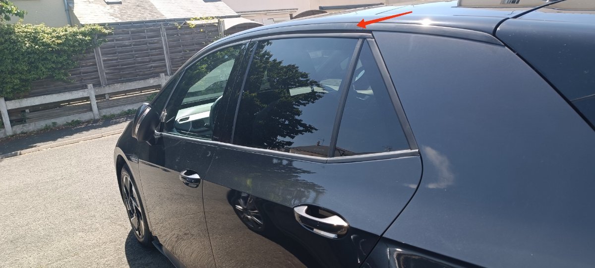

J’ai poncé au papier 600 à l’eau, bien nettoyer avec de l’acétone. J’ai pulvériser 2 couches de primer croisées. Demain je ferais la couche de finition en noir mat. -

Celle au dessus de la petite vitre est comme neuve. L’autre partie est décapé jusqu'au métal. Je la peindrais en noir matt. -

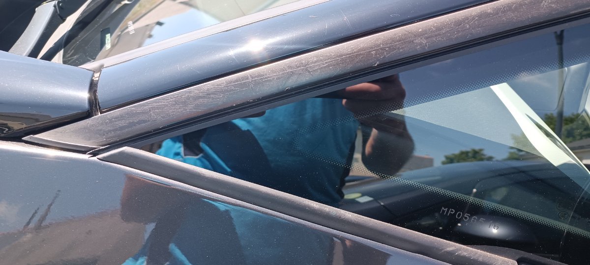

J’ai réussi à demonter la baguette sans casser les fixations. Je met une photo pour les intéresser. Par contre, la baguette arrière au dessus de la petite vitre m’a l’ère d’être du caoutchouc et coller. Je ne l'ai pas demonter, juste nettoyer l ́essence térébenthine, elle est comme neuve. Je pense qu'il va falloir peindre la grande baguette en noir mat pour éviter le contraste entre les 2. -

J’ai fais un test, la couche est tellement fine que tout est partie. La baguette à l’ère d’etre en métal. C’est même jolie en dessous. L’idéal serai que je la demonte pour être à l’aise pour la peindre. D’après le schéma plus haut, les fixations sont nommé 23,24 et 26. Quelqu'un aurait une idée de la façon dont ça ce demonte sans rien casser?
