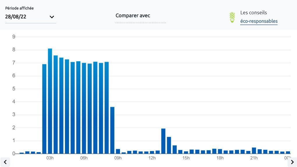

La borne Elvi en monophasée 7,4 kW sur une e208 avec un chargeur embarqué de 7 kW affiche 42 km/heure (TDB ou apli), c'est le cas de la mienne, une charge de 10 à 100% il faut compter un peu plus de 6 heures.
Tu peux voir ta conso sur le site Enedis si tu possèdes un compteur Linky, ma tranche d'heure creuse est de 2H à 8H30 du matin avec une légère montée en puissance progressive de la charge (programmation Elvi pour éviter de démarrer à 32 A directement):

super les relevés Enedis ( que je viens de découvrir , merci à TECH21) j'ai été voir depuis 2023 (c'est le plus loin possible)
et effectivement j'ai pu constater que la consommation ne dépasse jamais 4,5 alors que sur le graphique de Tech21
cela monte à plus de 7
donc je vais recontacter zeborne pour  leur montrer que la borne ne fonctionne pas bien depuis longtemps mais je ne crois pas à leur réponse
